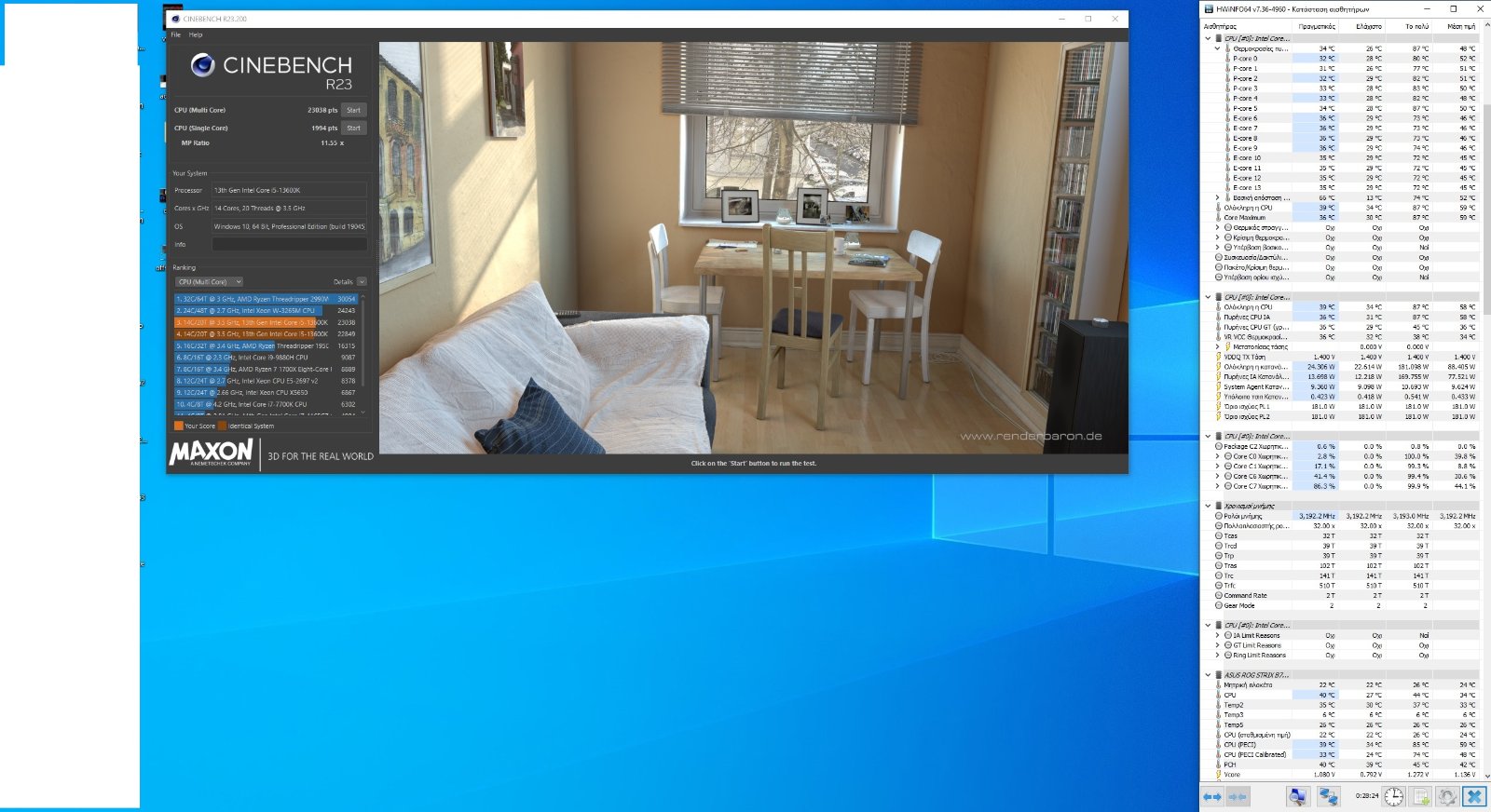

Άμα ανεβάσω το cpu vcore παραπάνω αρχίζουν και πέφτουν τα ρολόγια στα cores και ρίχνουν μαζί και το ring ratio. Από ότι διάβασα, γενικά, το ring ratio καλό είναι να παίζει -3 ή παρακάτω από τα p-cores για σταθερότητα. Τελικά άλλαξα το maximum ring ratio στο bios από auto σε 4,9 και τώρα μένει σταθερά εκεί. Δοκίμασα και στα 5,0 αλλά κράσαρε, μάλλον μέχρι εκεί πάει σταθερά χωρίς να πειράξω ρεύματα.

τότε σχετικά καλά πάει σε σε idle. 0.888-1.120 παίζει. 1.248 με κανά game ανοικτό. Θα δω και cb23
Αυτά που έγραψα πριν ήταν το vcore, μπερδεύτηκα και εγώ. Από 0,6 περίπου idle έως 1,2 στο cbr23. Θερμοκρασίες με την h100i σε gaming περίπου 55-60 και στο cbr23 73 max ο πιο καυτός πυρήνας.

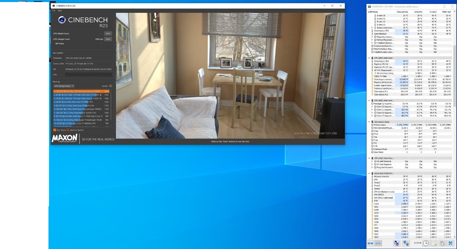

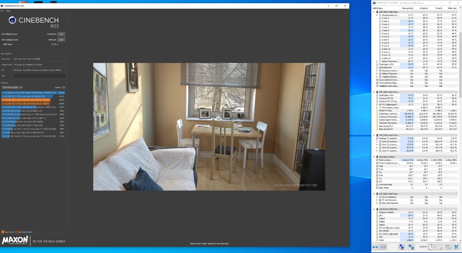

Έκανα ξανά τεστ σήμερα χωρίς να αλλάξω κάτι άλλο πέραν του offset. Μου έδωσε ακόμα καλύτερα αποτελέσματα, χτύπησα 23038 Multi. Idle έπεσε το χαμηλό vcore σε 0.616. Κατανάλωση βέβαια δεν πέφτει.
