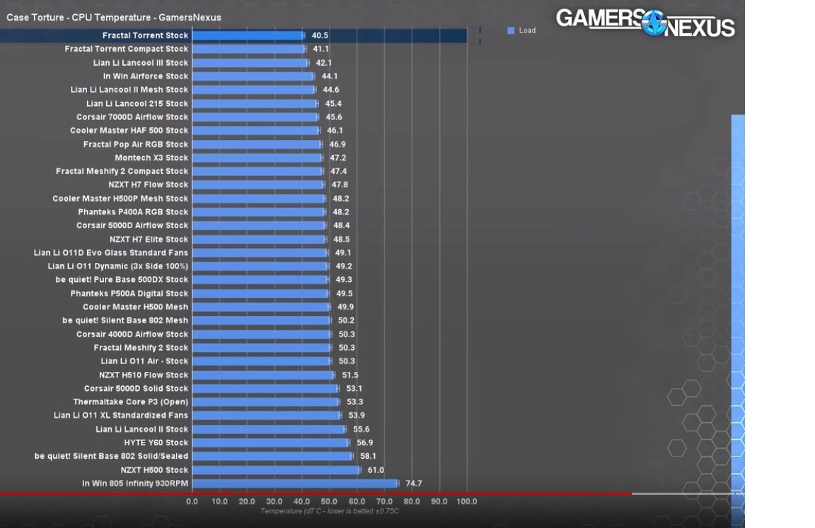

Εδώ π.χ. όμως γιατί φαίνονται μεγάλες διαφορές; Στο cinebench δεν παίζει να πέσω ~10 βαθμούς; Καλό το torrent αλλά τσουχτερό στην τιμή (~300€)... Από ότι βλέπω το lancool iii είναι ελάχιστα χειρότερο και σημαντικά φθηνότερο.
8 ώρες πριν, sjtak είπε
Αυτός κάνει case torture, Φαντάζομαι δουλεύει cpu + gpu ταυτόχρονα. Πήγε 300? 180 το είχα παρει
