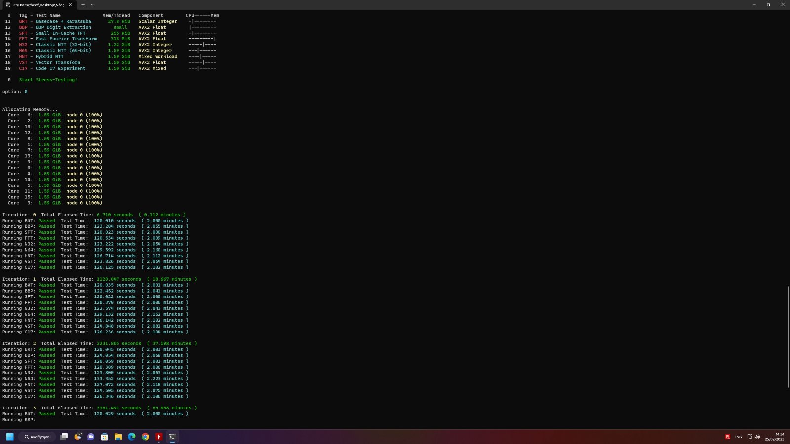

Καλησπέρα.
Αγόρασα πρόσφατα τον i5-13400F μαζί με τη μητρική ASUS Prime B660M-A D4. Τον τοποθέτησα, όλα καλά. Το cooler του είναι όμως το Stock. Με τις ρυθμίσεις της μητρικής στα Default παρατήρησα ότι μετά από 30 λεπτά stress test Cinebench R23 η θερμοκρασία του CPU φτάνει τους 88 βαθμούς! Λογικό βέβαια, μιας και το box cooler δεν είναι για πολλά-πολλά.
Σκεπτόμενος πως να μειώσω την θερμοκρασία, μπήκα στο BIOS και απενεργοποίησα το ASUS enhancement. Έτσι όμως έχασα λίγο σε επιδόσεις στο CB R23 (από 16000+ έπεσε στις 14000+).
Όποτε άφησα το ASUS enhancement στο "enabled" και απλά έβαλα την τιμή του CPU Internal Load Line στο πιο χαμηλό (1) από το "auto" που είχε στην αρχή.
Η ερώτηση μου είναι η εξής: υπάρχει περίπτωση με αυτήν την μοναδική αλλαγή να έχω αστάθεια στο σύστημα; Να σημειώσω πως δεν με ενδιαφέρει καν το O.C.
Τέλος, έτρεξα το 30λεπτό stress test του CB R23, ολοκληρώθηκε κανονικά, το σκόρ επέστρεψε πλέον στους 16125 πόντους και η θερμοκρασία του CPU ήταν 5 βαθμούς χαμηλότερη (83 C). Έχω και το screenshot:

Έβγαλε το 30 λεπτό stability test του CB R23 με επιτυχία. Έχεις να προτείνεις κάποιο άλλο πιο βαρύ test και αν ναι, πόση ώρα να το τρέξω;;
2 λεπτά πριν, _Theo_ είπε
Χτύπα ένα ycruncher 2.5b 2-3 φορές που είναι βαρύ και μέτα realbench 20-30 λεπτά που είναι πιο mixed για να δείς αν είσαι σταθερός και στα transitions μεταξύ high και light loads
2 ώρες πριν, Herald είπε
Έτρεξα το ycruncher, αλλά δεν ξέρω αν έκανα τις σωστές επιλογές. Παντού PASS βλέπω. Τώρα τρέχω και το Realbench...

Pass από ότι βλέπω και στο Realbench
