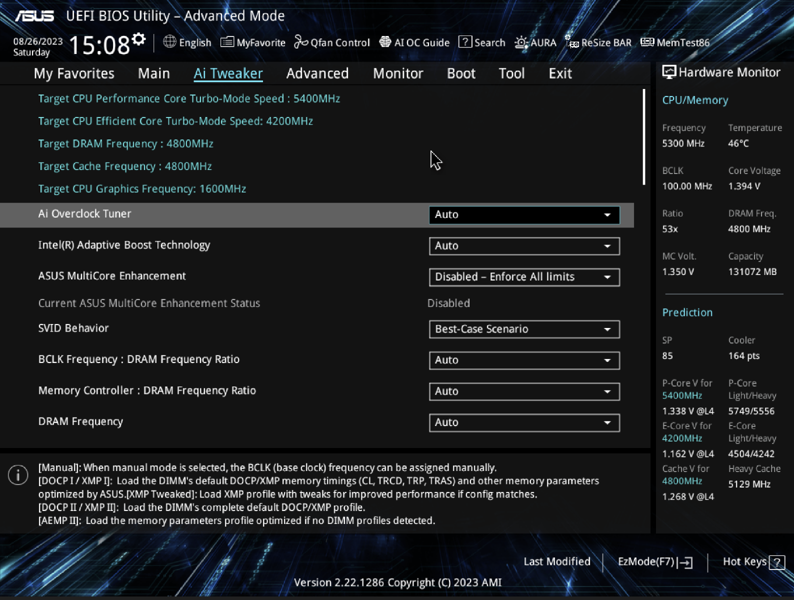

Asus μητρικη δεν εχεις?  Αν ναι βαλε απλα την επιλογη best case senario και θα ριξει μονο του την ταση.
Ναι Asus proart Z790. Ευχαριστώ πολύ θα το δοκιμάσω.

εχω ομως
Ai Overclock Tuner > Auto
ASUS MultiCore Enhancement > Enforce All Limits
θα το εχω λιγες μερες ετσι να δω κατανάλωση και μετα θα το ξαναγυρίσω στο auto να δω αν εχει διαφορά.
