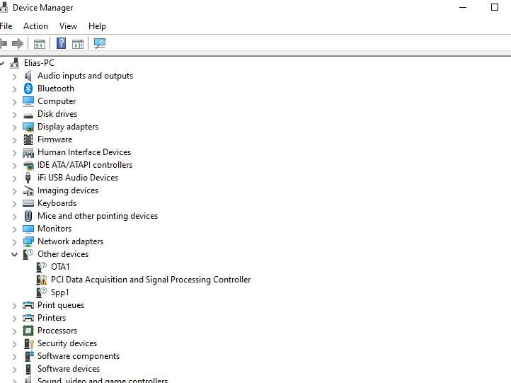

Παιδια έβαλα τον 14600k όλα καλά. Σε Cinebench τρόμαξα από το πόσο γρήγορα τρέχει! Σε αυτό ο πιο ζεστός πυρήνας έφτασε 85 με όλα default προς το παρόν. Στο device manager μου εμφανίζει τα παρακάτω. Τί πρέπει να κάνω;
Δεξι κλικ πανω του Ιδιοτητες - Λεπτομεριες - Αναγνωριστικα υλικου και ψαξε με αυτο που θα σου βγαλει στο Google να δεις τι ειναι.
