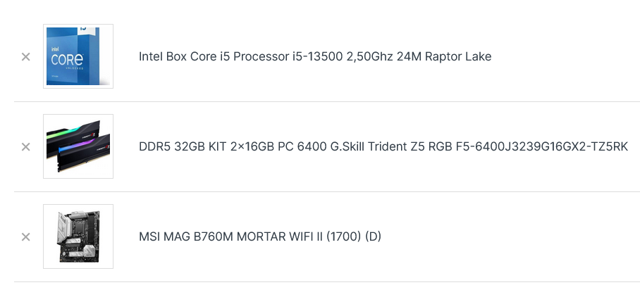

Εχω καταληξει σε αυτα ισως η μητρικη να αλλαξει με Mini ITX
Αν μπορείς να πας λίγο πάνω, νομίζω ο 13600 έχει καλύτερο value, ίσως έψαχνες και κάνα μεταχειρισμένο καθώς μερικοί αναβαθμίζουν λόγο 14gen.
2 λεπτά πριν, prefuse είπε
Μονο το 13600k βρηκα σε μεταχειρισμενο αλλα δεν θελω να παω σε k γιατι θα μπει σε μικρο κουτι μαλλον και δεν θα εχω χωρο για καλη ψυκτρα η AIO υδροψυξη.
Αν τελικα παω σε k θα παω στον 14600 και ισως να παω σε κανεναν F αφου εχω καρτα γραφικων.
Ασε που ο 14600k ειναι εστω 2 ευρω ποιο φθηνος απο τον 13600k
Και υστερα λεμε να βγει η νεα γενια να πεσει η τιμη της προηγουμενης να αγορασω την προηγουμενη. 😂

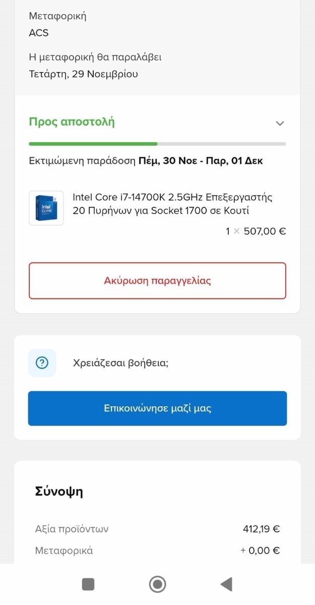

Ειχαν κανει λαθος την τιμη  στα 412 απο το καταστημα που συνεργαζοταν με το σκρουτζ
αλλα επειδη δεν  ηταν δικο μου το φταιξιμο καλυπτουν αυτοι την διαφορα και
εγω δεν θα δωσω παραπανω χρηματα,
Αν υπάρχει μικρή διαφορά (που συνήθως είναι) δεν υπάρχει κανένας λόγος να προτιμήσουμε non K CPU.
Πέρα από το αν χαλάει η GPU θα έχετε έναν λειτουργικό υπολογιστή, οι K έχουν media engine όπου έχουν μεγάλη διαφορά αν θέλουμε πχ να κάνουμε ένα απλό editing, καθώς και σε άλλες εργασίες. Αν η διαφορά είναι 10-30€ δεν βρίσκω λογική την επιλογή non K.
Τώρα αν είναι παραπάνω αρχίζει καποιος και το σκέφτεται..
ΥΓ έχει και 13700 μτχ :)

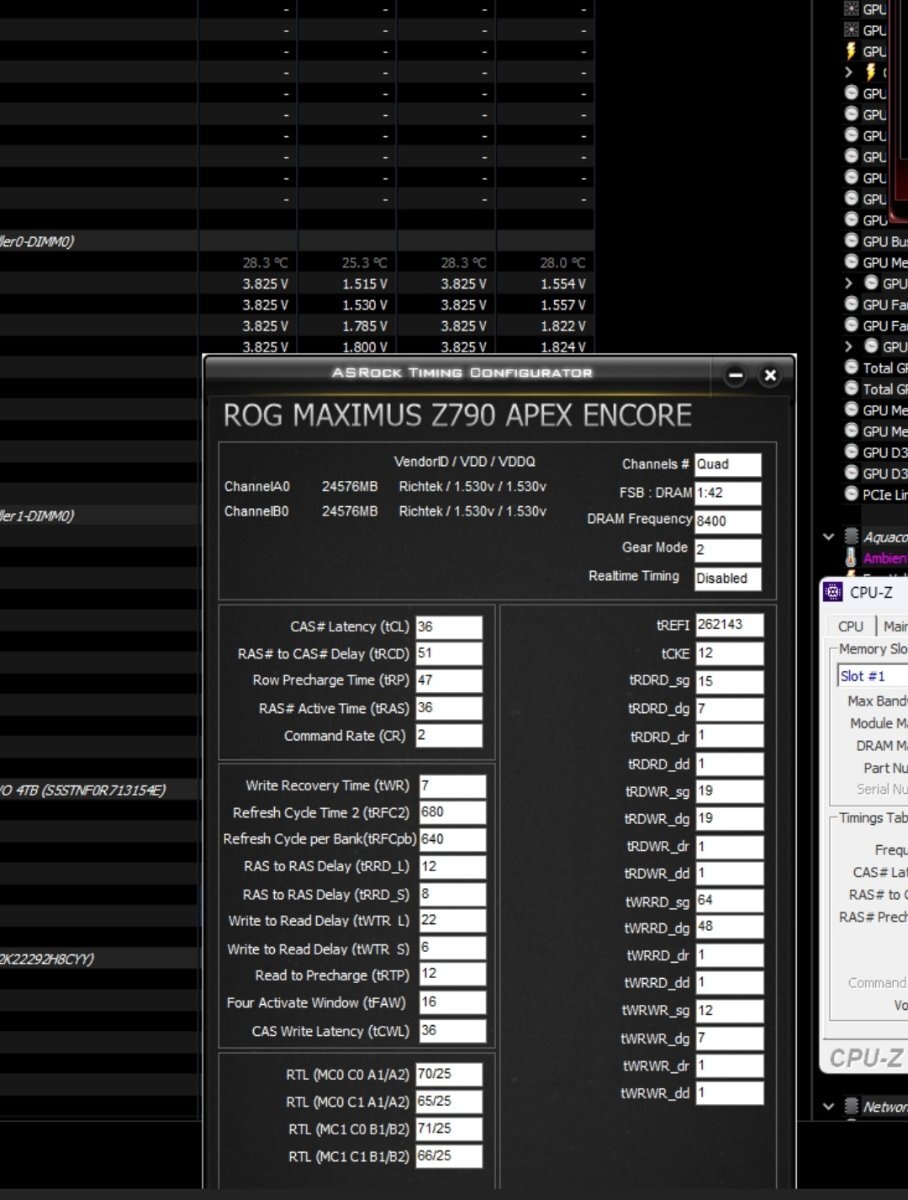

5 hours ago, azazil1190 said:
Έβαλα το tcke😆 α και το twrwr_sg έλα ρε και τα άλλα έβαλα twrrd_sg k twrrd_dg ,twrpre,twrpden
Οταν αλλάζεις timings τρέχεις κ ενα AIDA να δεις αν εχεις θετικά η αρνητικά αποτελέσματα
Τωρα αλλαξε και τα υπολοιπα, tRFCpb 472, tCWL34
Επισης μπορεις να κατεβαζεις το tRFC (και αναλογα τo tRFCpb) κατα 16 μεχρι να μην bootαρει, μετα το ανεβαζεις ενα κλικ πανω και τεσταρεις.
22 λεπτά πριν, ChaosAD είπε
Στον 14900 δεν έχω τρέξει καθόλου άιντα η αλήθεια ειναι ώστε να δω που βρίσκομαι όταν αλλάζω ταιμιγκς.Αλλα πάνω κάτω ξέρω ότι θα είμαι καλύτερα από αυτά που είχα δει στον 13900
Trfc k tcwl 34 δεν νομίζω να μπορέσει να παίξει τόσο σφικτά στα 8400.Ισως εάν δώσω παραπάνω ρεύματα μνήμες και sa,imc ,tx κτλ αλλά δεν θέλω μιας και το προφίλ που θέλω να κλείσω ,το θέλω για daily καταστάσεις .
Επίσης στις μνήμες είμαι με αέρα ,οπότε οτιδήποτε πάνω από 1.55ν(και πολύ λέω) vdd/q είναι τοίχος για μένα .
Μέχρι 1.53ν πιστεύω είμαι οκ να δώσω.Απο χτες το έβαλα 1.51 από 1.50 στα παραπάνω ταιμινγκς για να είμαι οκ
Επεξ/σία από azazil1190

αν θες trtp 12 θα βαλεις twr24  ειπαμε twr= 2 x trtp, ειναι χρονοι δεν ειναι σωστο να βαζουμε οτι να'ναι οταν υπαρχει συσχετισμος γτ γινονται πιο αργες απο οτι θα μπορουσαν λογω correction, η αναμονης λογω χρονων. Βασικα τπτ δεν εβαλες οπως ειπε το παιδι πιο πανω :lol:
Πραγματι το σωστο ειναι αυτο που λέει ο akoinonitos, αλλα ως συνηθως το χαμηλότερο tWR δίνει λίγο boost οποτε μπορεις να πας και 12/12
Εγω λεω για το tcwl που στο screenshot το εχεις στο 30, εσυ το μπερδεψες με το tCL που πραγματι θα χρειαστεις παραπανω VDD. Max τι θερμοκρασιες εχεις στα dimm σε stress?
Το tRCF/pb θα σου δωσει καλο boost, αξιζει να ασχοληθεις.
Οπότε το 30ρι το πάω 34? Tcwl.
Θα δω το απόγευμα με το trfc πόσο μπορώ να σφίξω, όσο για Χρήστο που μου είπε για το twr δεν είπα ότι έχει άδικο αλλά βλέπω στο ocnet οι περισσότεροι το έχουν όπως εγώ πάνω κάτω.Δεν είδα κανέναν να παίζει 12/24.
A θερμοκρασίες στα ντιμς τώρα που έχει πέσει η θερμοκρασία κάπως ,μετά από τμ5 20κυκλων εάν θυμάμαι καλά Μαξ 42-43c θα τσεκαρω και σήμερα.
Παρακάτω παράδειγμα από ocnet.
