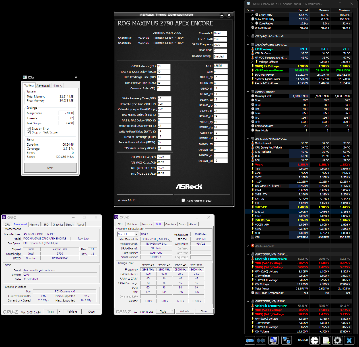

Ηρθε και η Encore χτες. Update στο 0070 και με ολα auto τρεχει 7800c36 ανετα.
Για 8000c36, ολα auto/XMP I/Tweak Mode 2, επρεπε να κατεβασω λιγο SA και να ανεβασω MC.
Εχω 13900KF ακομα με 77 MC SP... :( Οχι οτι σημαινει και πολλα αλλα λεμε...
Αν μπορεσω να τρέξω daily 8266 θα ηρεμήσω. Φοβαμαι θα με κόψουν τα temps!
Επεξ/σία από ChaosAD

2 ώρες πριν, ChaosAD είπε
Μεγειες!
72 mc sp είχα στον 13900κφ και έπαιζε στα 8266 tuning σχετικά εύκολα .Αλλά ήθελα mc v 1.44-1.45v
Άρα με 77 τα έχεις άνετα πιστεύω .
*Τώρα είδα θερμοκρασίες στα ντιμς σου .Βάλε ένα φανακι ρε συ .Έχει και η encore το δικό της
Επεξ/σία από azazil1190
Τωρα ειμαι με ΙMC VDD 1.4125 bios/1.40 idle/ 1.385 load. Οποτε φαινεται να εχω περιθωριο ακομα. Στα 8266 ήσουν C36 η 38? Έτρεχες με 2x16 και αν ναι θυμασαι περιπου τι VDD εδινες?
3 ώρες πριν, ChaosAD είπε
Ναι 2χ16 αυτές που έχω και τώρα δλδ Για 8266 C36-48-48-48-52 ήθελα ..vdd/q 1.52v
Mc voltage 1.44-1.45 k tx 1.38
Τώρα θέλω αρκετά χαμηλότερα στα 8266 για τα ίδια ντιμς.Ακομα και στα 8400 θέλω λιγότερα από ότι πριν στα 8266
