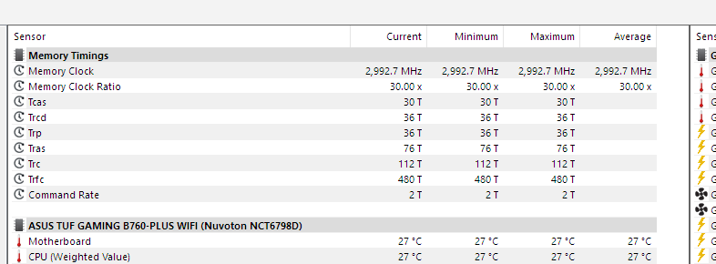

Αναμενω να δω ποτε και αν μπορεσουν να την παραλαβουν απο skroutz και να παει msystems να την ελεγξουν να δω τι γινεται. CPU δεν μπορω να δοκιμασω καπου αλλου αυτη τη στιγμη και δεν ξερω αν μπορω και να μεινω κανα μηνα χωρις υπολογιστη μιας και το εδωσα το αλλο με τον 5700x3D χθες. Οι ram φαινεται να ειναι οι μονες που δεν φταινε για την ωρα. Και η cpu δουλευει σωστα σε bench gaming αλλα δεν ξερω αν ειναι controller μητρικης η imc cpu. Να αρπαξαν και τα 2 δυσκολο το βλεπω ενα απο τα 2 πρεπει να ειναι. Ας στειλω μια τη μητρικη με το καλο αν δεν βρουν κατι θα παμε για τη cpu μετα.

Πρωτη φορα παθαινω κατι τετοιο και ειμαι πως το λενε στον αερα να μην ξερεις τι να κανεις. Και ξερετε τον ενθουσιασμο που εχω χθες ξεμονταρα το παλιο να στησω το καινουργιο ποσες ωρες και να παθαινεις κατι τετοιο να μην ξερεις τι ειναι. Να παρω μητρικη των 70 θα στηριξει το τερας την 4080super η θα γκρεμιστει μεσα στο κουτι?

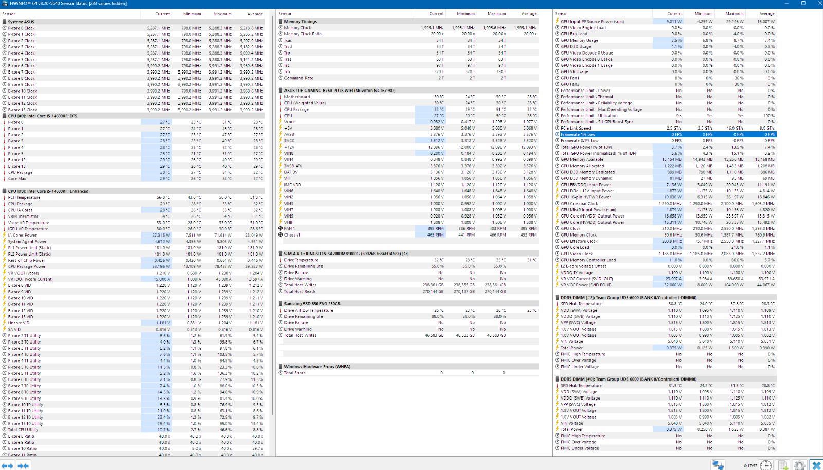

Ανοιξα το PC εχω κανα μισαωρακι και θερμοκρασιες ολα δουλευουν ομορφα καλα η συχνοτητα μονιμα στο τερμα τουλαχιστον το vcore πεφτει μεχρι 0.400volt ειδα οποτε οκ ας κατσει εκει η συχνοτητα.

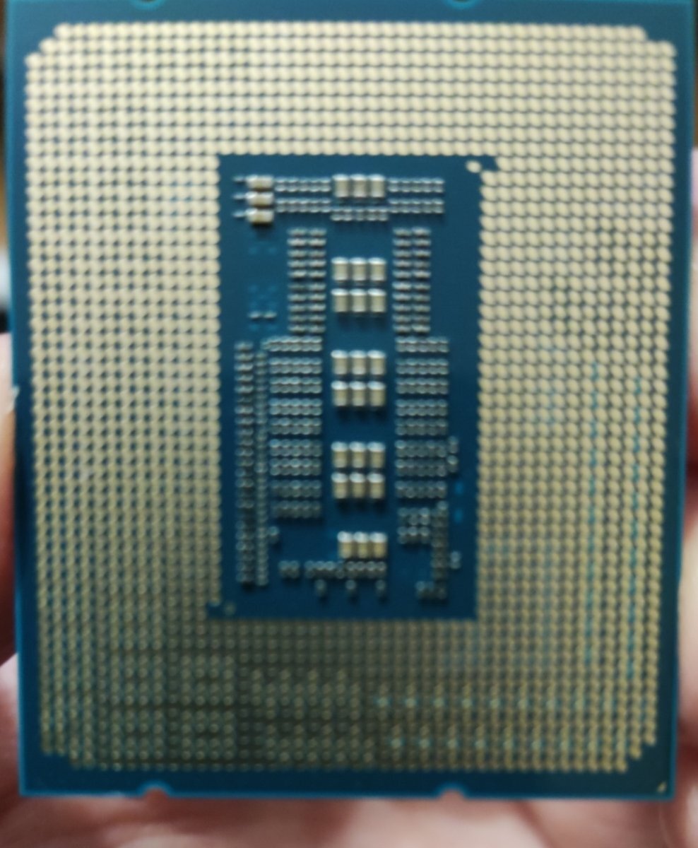

Να είσαι καλά φίλε μου. Θα τα βολέψω αυτά για την ώρα την έβγαλα τελείως να βγάλω φώτο μπας και δείτε τίποτα.

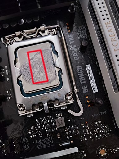

Πέρα από το θέμα με τις μνήμες, να έχεις υπόψη ότι ο επεξεργαστής στο 1700 είναι όπως στην ακόλουθη εικόνα, οπότε βάλε λίγο περισσότερη πάστα να καλύπτει πλήρως το τσιπ.
Θα βάλω ναι ευχαριστώ πολύ. Βλέπετε πουθενά κάψιμο? Έβαλα και φακό δε βλέπω κάτι καμμένο δεν ξέρω τι γίνετε.

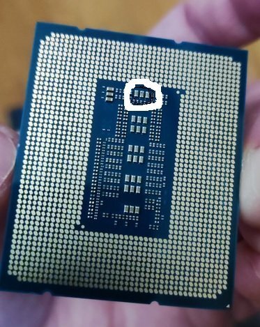

Τελευταία φωτογραφία, το μαύρο σημαδάκι στα (δεν ξέρω τί ακριβώς είναι) κυκλωματάκια στο κέντρο. Πάνω σειρά, το μεσαίο από τα 3 μαζί.
Μόλις τώρα, Πέτρος είπε
Στον επεξεργαστή λες? Γιατί τα άλλα στο μαύρο είναι δαχτυλιές από το πιάσιμο.
Στο μεσαίο. Για τσέκαρε με καλό zoom/μεγενθυντικό φακό.
4 λεπτά πριν, Πέτρος είπε
Δεν φαίνεται κάτι όχι πιθανώς από την κάμερα. Δεν έχω ιδέα από που βγήκε ο καπνός πραγματικά.
