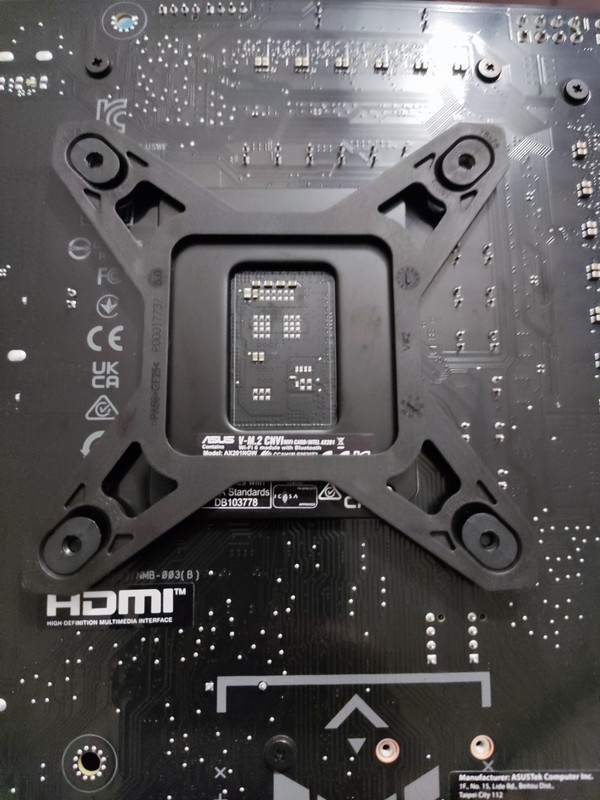

MikeGR7 Δημοσ. 8 Φεβρουαρίου Δημοσ. 8 Φεβρουαρίου (επεξεργασμένο) 12 ώρες πριν, Arkin είπε Βλέπετε πουθενά κάψιμο? Να είσαι καλά φίλε μου. Θα τα βολέψω αυτά για την ώρα την έβγαλα τελείως να βγάλω φώτο μπας και δείτε τίποτα. Εγω με αυτη την ευκαιρία θα ηθελα να πω σε ολους να προσέξετε κατι το οποιο κολλητός μου την πατησε και εκαψε μητρικη Asus 450€ μυστηριωδος μεχρι που την ειδα εγω απο κοντα και εκανα "διελεύκανση " *Εκει που πατανε τα standoff της υδροψυξης παιρνανε απο κατω memory traces και οταν τα standoff ειναι μεταλλικά οπως αυτα στη φωτογραφία.... στην καλύτερη χανεις καναλι απο μνημες ή στη χειροτερη οπως επαθε ο φιλος μου καις μητρικη!* Δεν ειναι ετσι σε ολες τις μητρικες, μονο στις Asus την κανουν αυτη την εξυπνάδα! Αντιμετώπιση: Παντα απο κατω ενα ΛΕΠΤΟ κάλυμμα για να μην γίνεται επαφη standoff-PCB. Ροδελα πλαστικη πχ. Καποιοι κατασκευαστες AIO το ξερουν αυτο οπως π.χ. η Arctic σου δινει μονωτικά αυτοκόλλητα για κατω απο το standoff τα οποια ομως οταν αλλαξεις κανα δυο μητρικες χαλανε/τα ξεχνας και μετα ερχονται οι φωτιες... Bonus: Για να δεις αν σου εχει συμβει πρεπει να ξεβιδωσεις τα Standoff και να κοιταξεις απο κατω αν εχεις "γδαρει" ή ακομα χειροτερα ελαφρως καψει το pcb. Επεξ/σία 8 Φεβρουαρίου από MikeGR7 5
Sarandis Δημοσ. 8 Φεβρουαρίου Δημοσ. 8 Φεβρουαρίου 6 ώρες πριν, MikeGR7 είπε Εγω με αυτη την ευκαιρία θα ηθελα να πω σε ολους να προσέξετε κατι το οποιο κολλητός μου την πατησε και εκαψε μητρικη Asus 450€ μυστηριωδος μεχρι που την ειδα εγω απο κοντα και εκανα "διελεύκανση " *Εκει που πατανε τα standoff της υδροψυξης παιρνανε απο κατω memory traces και οταν τα standoff ειναι μεταλλικά οπως αυτα στη φωτογραφία.... στην καλύτερη χανεις καναλι απο μνημες ή στη χειροτερη οπως επαθε ο φιλος μου καις μητρικη!* Δεν ειναι ετσι σε ολες τις μητρικες, μονο στις Asus την κανουν αυτη την εξυπνάδα! Αντιμετώπιση: Παντα απο κατω ενα ΛΕΠΤΟ κάλυμμα για να μην γίνεται επαφη standoff-PCB. Ροδελα πλαστικη πχ. Καποιοι κατασκευαστες AIO το ξερουν αυτο οπως π.χ. η Arctic σου δινει μονωτικά αυτοκόλλητα για κατω απο το standoff τα οποια ομως οταν αλλαξεις κανα δυο μητρικες χαλανε/τα ξεχνας και μετα ερχονται οι φωτιες... Bonus: Για να δεις αν σου εχει συμβει πρεπει να ξεβιδωσεις τα Standoff και να κοιταξεις απο κατω αν εχεις "γδαρει" ή ακομα χειροτερα ελαφρως καψει το pcb. Έχω γδάρει μια gene xi έτσι. Δεν έκοψε το trace, μόνο το coating αλλα με το standoff βραχυκύκλωνε. Έβαλα ροδέλες, λειτουργεί ακόμα. Πίστευα οτι είμαι ο μόνος που το έχει πάθει 1

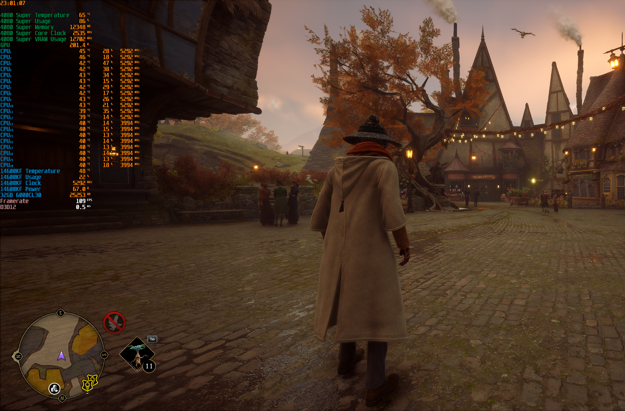

dsi44 Δημοσ. 8 Φεβρουαρίου Δημοσ. 8 Φεβρουαρίου 14 hours ago, Arkin said: Ζεστοι ελεγαν οι intel τελικα οπου ακους πολλα. Απο 45 μεχρι 50 βαθμους hogwarts στο hogsmade ιδιο ρευμα με 5700x3D μου εδωσε και 20fps στο hogsmade με ray tracing. εε αφου εχει ψυχος εξω να σε δω το καλοκαιρι με υδροψυξη και 85 βαθμους🤣
