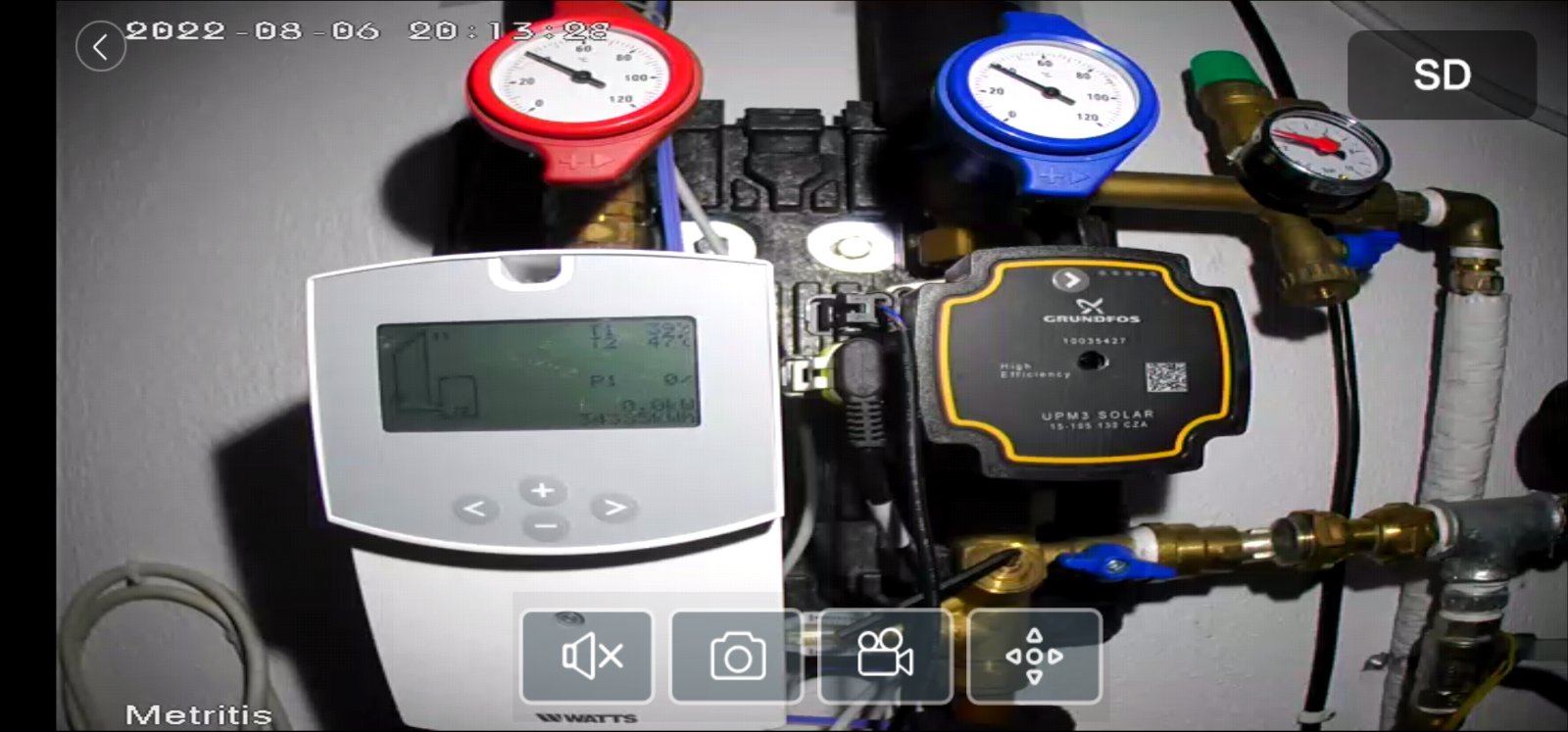

Θέλω να ακούσω τις γνώμες σας σχετικά με τις ρυθμίσεις που θα πρέπει να κάνω ώστε να πετύχω υψηλότερη θερμοκρασία σε ένα σύστημα 10 ηλιακών συλλεκτών με έναν διαφορικό θερμοστάτη και δύο καζάνια το πρώτο 800 λίτρα και το δεύτερο 1.000 λίτρα συνδεδεμένα στη σειρά. Έχω βάλει πολλούς ελεγκτές θερμοκρασιών και μπορώ και βλέπω ανά πάσα στιγμή στο τηλέφωνο μου θερμοκρασίες σε όλα τα ύψη των δοχείων. Έχω βάλει επίσης και μία κάμερα η οποία βλέπω τις πραγματικές θερμοκρασίες στα αναλογικα θερμόμετρα πάνω από το διαφορικό θερμοστάτη. Το πρόβλημά μου είναι Πόπη ενώ οι δέκα ηλιακοί συλλέκτες είναι όλοι συνδεδεμένοι στη σειρά όταν την προηγούμενη μέρα αδειάζουν όλα τα λίτρα λόγω κατανάλωσης και είναι γύρω στους 26 βαθμούς περνώντας σήμερα το απόγευμα στις 7:00 δεν μπορώ να ανεβάσω θερμοκρασίες πάνω από 60 βαθμούς εκτός την προηγούμενη δεν ξοδευτεί το νερό οπότε έχουμε μία αρχική θερμοκρασία μεγαλύτερη αλλά και πάλι δεν είναι δύσκολο να ανεβάσω παραπάνω. Ηλιακοί συλλέκτες είναι γυρισμένη προς την ανατολή και έτσι από τις 9:00 το πρωί ξεκινάει ο διαφορικός θερμοστάτης και γυρνάει τα νερά .ακόμα να πω είναι μόνο για καλοκαιρινή χρήση και το χειμώνα αδειάζω τα υγρά. Δ.τ. θερμοκρασιών στο κάτω μέρος του καζανιού και το δεύτερο στο ανώτερο μέρος των συλλεκτών το έχω ρυθμίσει στους 5 βαθμούς. ελάχιστη θερμοκρασία για να σταματήσει η περιστροφή των υγρων είναι δύο βαθμοι και μιας και ο κυκλοφορητής είναι inverter το full speed το έχω  όταν η διαφορά είναι 17 βαθμοί από κει και κάτω γύρνα με αναλογία. Έχω πειραματιστεί αρκετά με αυτές τις ρυθμίσεις και από ότι βλέπω οι βέλτιστες είναι αυτές αλλά δεν μπορώ να ανεβάσω παραπάνω θερμοκρασία μήπως ζητάω πολλά; Ξέρω αυτά είναι θέματα μηχανολόγων. Αλλά επειδή ασχολούμαι με αυτά και ξέρω να χρησιμοποιώ ελεγκτές και αυτοματισμούς θέλω να δω αν μπορώ να κάνω κάτι ώστε να καταφέρω κάτι καλύτερο

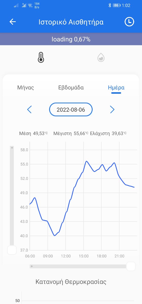

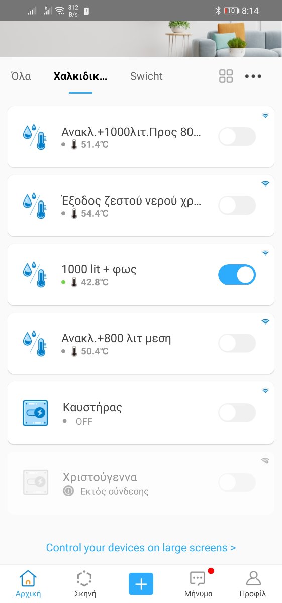

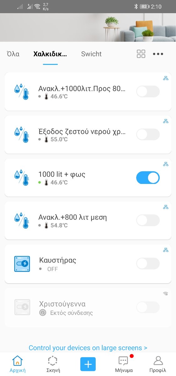

Η συνολική κατανάλωση είναι γύρω στα 10 κυβικά την ημέρα ζεστό-κρύο και έχω και Βάνα εγκαυμάτων ρυθμισμένη στους 45 βαθμούς,το νερό φτάνει οριακά αν δείτε η φωτογραφία που σας έστειλα πριν είναι στις 8: 20  το απόγευμα μέχρι τις 10:00 θα σας ξανά βγάλω καινούργιο screenshot για να δείτε πώς φεύγει το νερό.
Όταν δεν υπάρχει κατανάλωση και ξεκινήσει η επόμενη μέρα με ζεστό νερό 50 βαθμών τότε καταφέρνει και ανεβαίνει μπορεί και 80 βαθμούς, ανάλογα την ημέρα.
Σκέφτομαι να βάλω μερικά tube κενού προς την δύση αυτή τη φορά να βάλω ένα δεύτερο κυκλοφορητή με παράλληλη σύνδεση με το ήδη υπάρχων γιατί στις 5:00το απόγευμα τον Αύγουστο σταματάει η δραστηριότητα  διαφορικόυ θερμοστάτη.

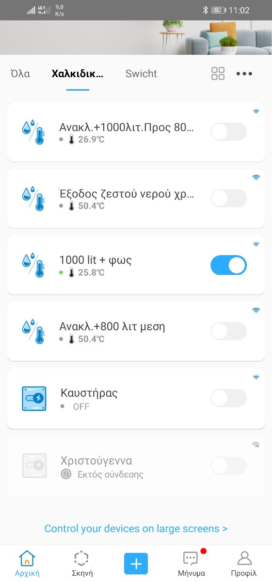

Αυτό είναι ένα screenshot μία ώρα μετά και εδώ καταλαβαίνουμε ότι το αισθητήριο που έχει 26,3 βαθμούς έχουν καταναλωθεί περίπου 500 λίτρα νερού αυτό το αισθητήριο είναι στη μέση του δοχείου με τα 1.000 λίτρα και εδώ μέσα έρχεται το κρύο νερό του δικτύου. η έξοδος για την κατανάλωση είναι από το δεύτερο δοχείο με 800 λίτρων.

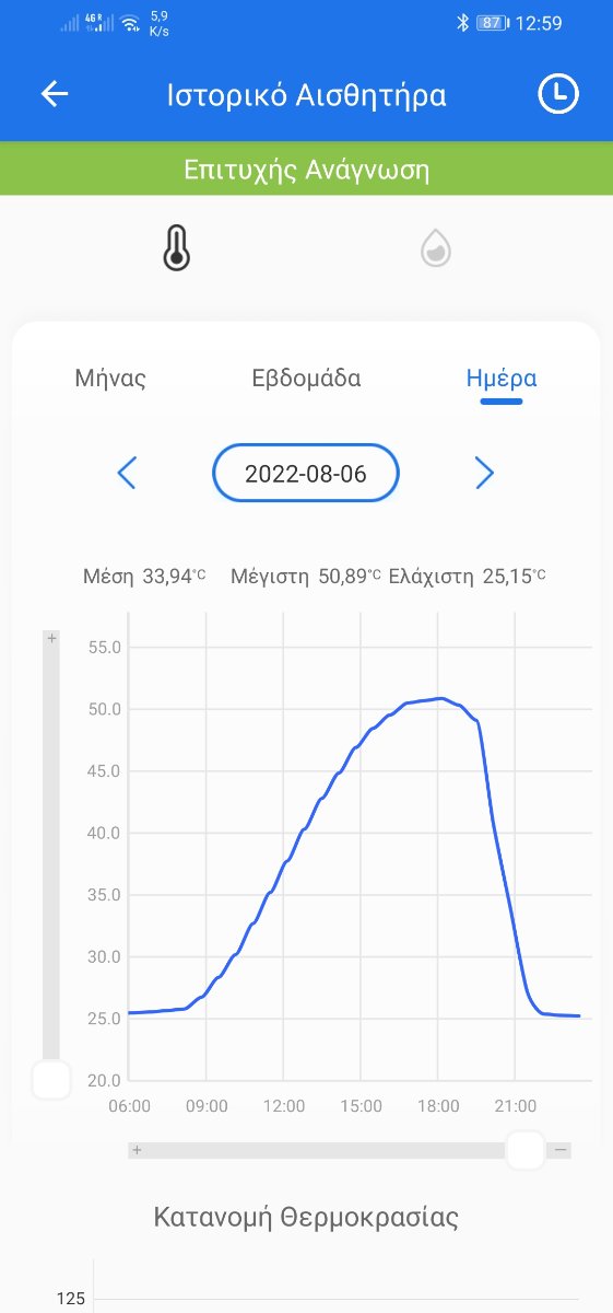

Οι φωτογραφίες είναι κατά την διάρκεια της ημέρας.εχω και από ένα datalogger σε κάθε βαρέλι στην μέση του ,για να έχω όλη την πορεία θερμοκρασία του νερού..

Από τις 2 και μετά δεν  ανέβαζει ,αρκετή στασιμότητα. Λίγο λίγο ..έχω δοκιμάσει να γυρνάω τα νερά ποιο αργά για να προλαβαίνουν να ανεβάσει μεγάλη θερμοκρασία
