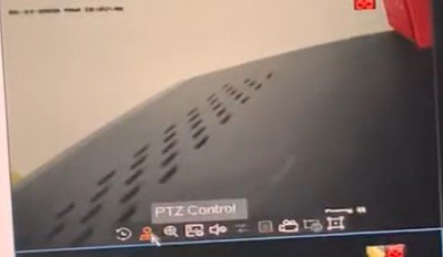

jon1984 Δημοσ. 19 Αυγούστου 2022 Δημοσ. 19 Αυγούστου 2022 Καλησπέρα, έχω ένα καταγραφικό Hikvision το οποίο μου δίνει εικόνα μέσω LAN σε ένα tablet. Το πρόγραμμα που χρησιμοποιώ είναι το ivms4500. Επειδή άρχισε να τρώει κάποια αδικαιολόγητα κολλήματα μετά από αρκετό καιρό, δηλαδή να σταματάει για κάποια δευτερόλεπτα η εικόνα κλπ, έβαλα το hik-connect μήπως διορθωθεί το πρόβλημα (στο site της Hikvision αναφέρει ότι το ivms4500 είναι discontinued και προτείνει το hik-connect). Όταν έβαλα το hik-connect έψαχνα λίγο το interface και κάπου είχε ένα εικονιδιάκι που ήταν σαν μετρητής με βελόνα (όπως είναι ο δείκτης της ταχύτητας του αυτοκινήτου). Δεν ξέρω τι κάνει αυτό το κουμπί - το θέμα είναι ότι η κάμερα έκανε restart και μόλις επανήλθε η εικόνα που δείχνει έχει χιονάκια. Έχει δηλαδή ένα digital noise το οποίο είναι σταθερό δλδ τα χιονάκια αυτά δεν αλλάζουν θέση. Έκανα τα πάντα από ρυθμίσεις, restart, reset καταγραφικό κάμερες, άλλαξα τη θύρα πόυ συνδέεται η κάμερα στο καταγραφικό, άλλαξα το ανταπτοράκι που συνδέεται το καλώδιο (έβαλα BNC connector), πείραξα όλα τα settings αλλά τίποτα. Αν κάποιος γνωρίζει τι μπορεί να συνέβει ας βοηθήσει. Κυρίως με ενδιαφέρει να μάθω αν μπορεί από αυτό το restart που έγινε να χάλασε η κάμερα έτσι απότομα. Ευχαριστώ. ΥΓ. οι άλλες κάμερες δεν έπαθαν το παραμικρό.

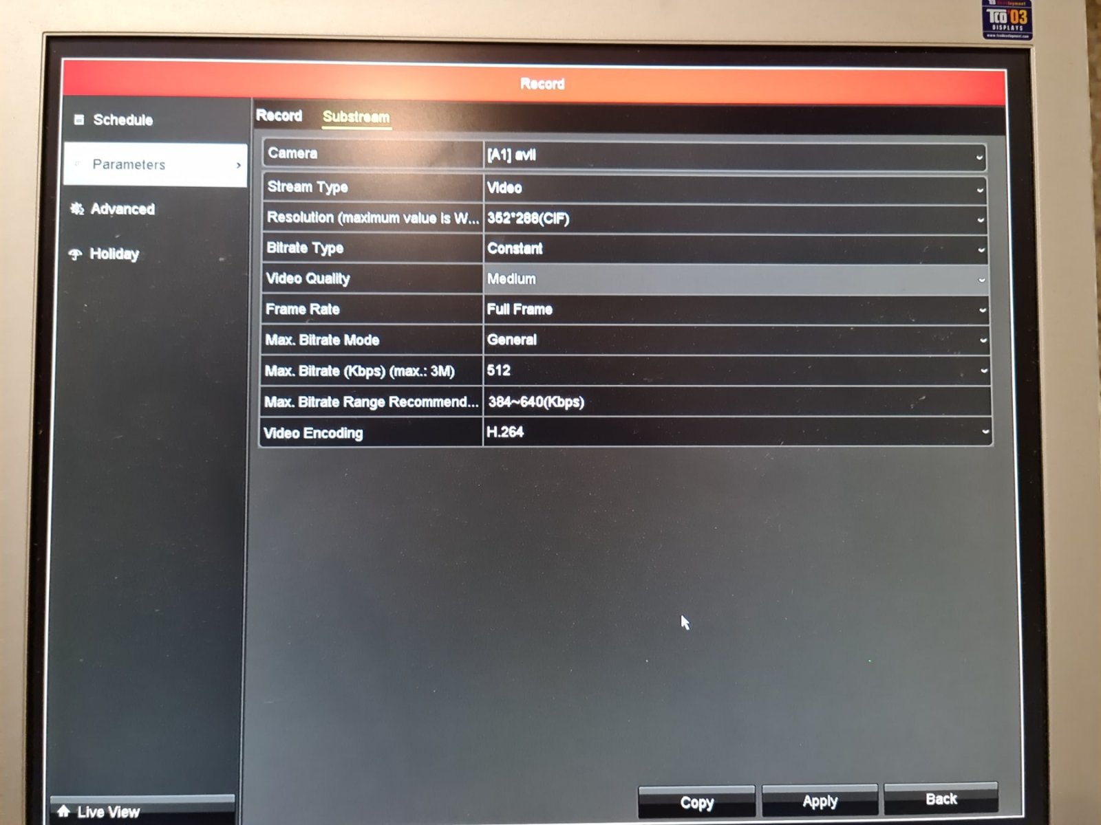

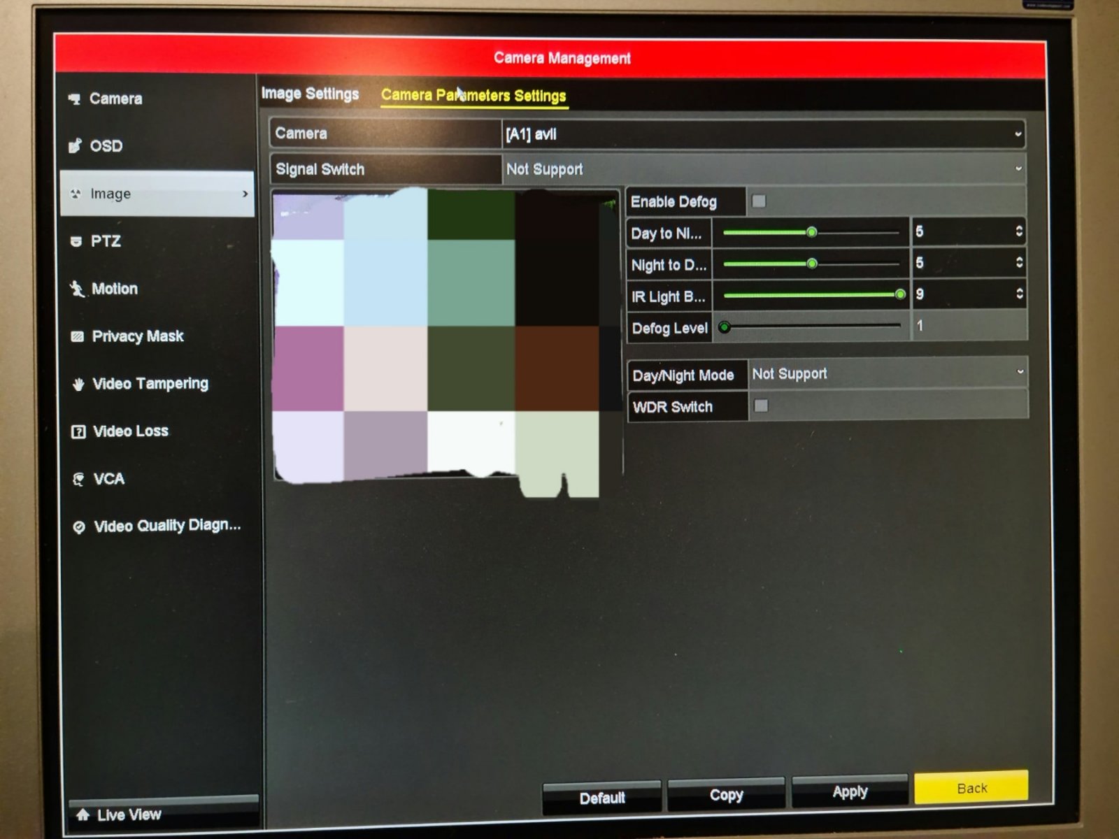

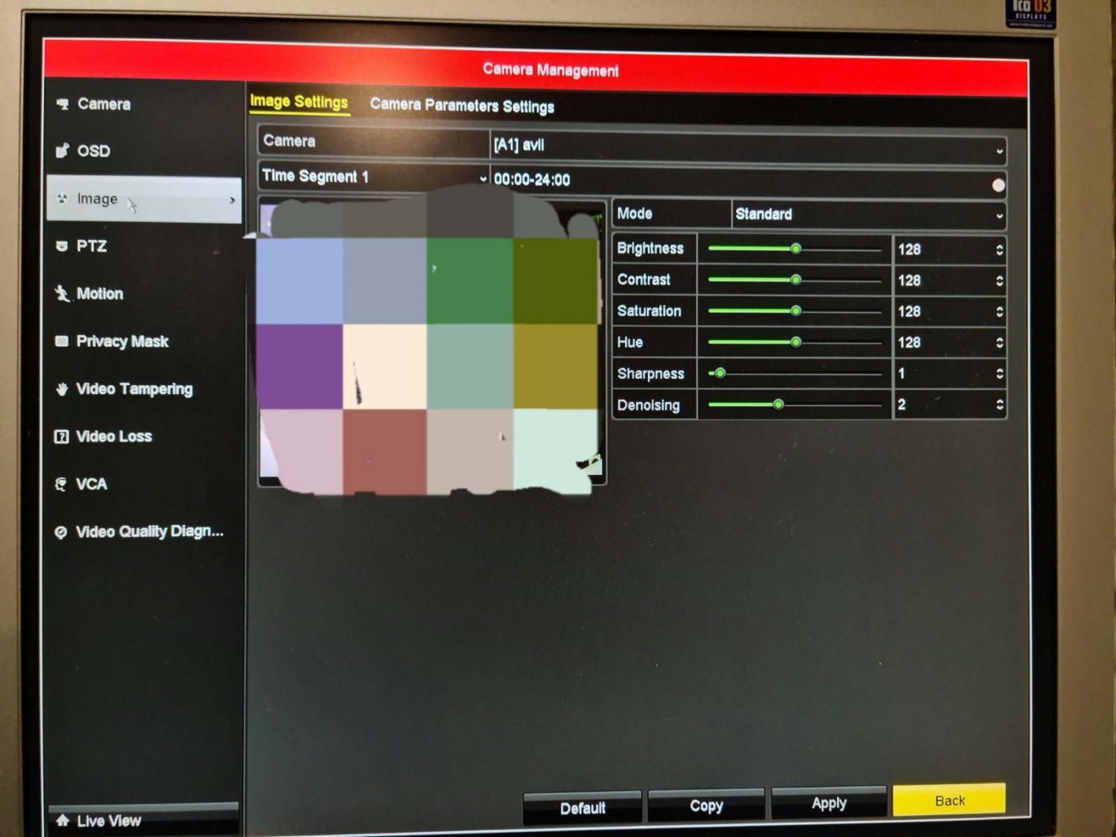

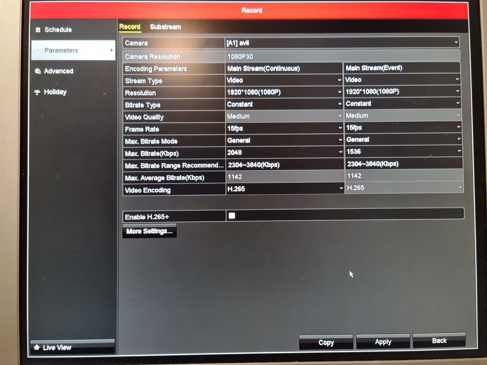

jon1984 Δημοσ. 21 Αυγούστου 2022 Μέλος Δημοσ. 21 Αυγούστου 2022 (επεξεργασμένο) 13 ώρες πριν, pavloa είπε όταν πας μέσω καταγραφικού στην κάμερα που έχει πρόβλημα, λογικά σου εμφανίζει αυτό το μενού. αν το πατήσεις δεν σου εμφανίζει το μενού που δείχνει στο βίντεο? αν δεν σου εμφανίζει το μενού τότε η κάμερα που έχει είναι παλιά και δεν έχει αυτό το μενού. κάτω απο την κάμερα γράφει το μοντέλο, αν φαίνεται θα βοηθούσε. Τώρα σε άλλη περίπτωση δεν ξέρω τι άλλο μπορεί να φταίει και έγινε όλο αυτό. Μερικές φώτο από το menu του καταγραφικού με ό,τι ρυθμίσεις υπάρχουν για την κάμερα. Η κάμερα δεν ειναι ip, συνδέεται με ομοαξονικό καλώδιο και το record δεν πάει παραπάνω από 15 fps. Είναι αγορασμένη το 2017-18 αλλά δεν μπορώ να δω το μοντέλο επειδή είναι τοποθετημένη σε σημείο που έχω δύσκολη πρόσβαση. Στην πρώτη φώτο φαίνονται και τα χιονάκια. Επεξ/σία 21 Αυγούστου 2022 από jon1984

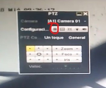

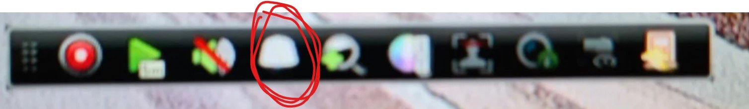

pavloa Δημοσ. 21 Αυγούστου 2022 Δημοσ. 21 Αυγούστου 2022 (επεξεργασμένο) Λοιπόν στην πρώτη φωτογραφία θα πατήσεις το εικονίδιο που είναι ανάμεσα στον μεγεθυντικό φακό και το ηχείο και μετά θα σου εμφανίσει αυτό το μενου και θα πατήσεις το κουμπί που έχω κυκλώσει και θα σου ανοίξει ενα μενού.. αν σου ανοίξει το μενού ανέβασε μια φωτο να σου πω τι θα πατήσεις στην δεύτερη φωτογραφία που ανέβασες αν δεις λεει 1080p 30 fps.. το 30 πρέπει να το γυρίσεις στα 25fps δοκίμασε μια αν μπαίνει σε αυτό το μενού που λέω και μετά θα σου πω να κάνεις μερικε΄ς διορθώσεις Επεξ/σία 21 Αυγούστου 2022 από pavloa
jon1984 Δημοσ. 22 Αυγούστου 2022 Μέλος Δημοσ. 22 Αυγούστου 2022 42 λεπτά πριν, pavloa είπε Λοιπόν στην πρώτη φωτογραφία θα πατήσεις το εικονίδιο που είναι ανάμεσα στον μεγεθυντικό φακό και το ηχείο και μετά θα σου εμφανίσει αυτό το μενου και θα πατήσεις το κουμπί που έχω κυκλώσει και θα σου ανοίξει ενα μενού.. αν σου ανοίξει το μενού ανέβασε μια φωτο να σου πω τι θα πατήσεις στην δεύτερη φωτογραφία που ανέβασες αν δεις λεει 1080p 30 fps.. το 30 πρέπει να το γυρίσεις στα 25fps δοκίμασε μια αν μπαίνει σε αυτό το μενού που λέω και μετά θα σου πω να κάνεις μερικε΄ς διορθώσεις Στην καμερα που εχει χαλασει πατάω το menu αλλα δεν εμφανιζονται τα ασπρα γράμματα. Στις υπολοιπες κάμερες εμφανιζονται κανονικα. Προσπαθησα να αλλαξω την πρωτη επιλογη 2M25 στα τυφλα μηπως υπαρχει το menu αλλα δεν το εμφανιζει αλλα δεν εγινε κατι.
pavloa Δημοσ. 22 Αυγούστου 2022 Δημοσ. 22 Αυγούστου 2022 (επεξεργασμένο) Μπορεί η κάμερα να είναι απλό μοντέλο ή πιο παλιό που να μην έχει αυτό το μενού. Αλλά αν αγόρασες όλες τις κάμερες μαζί τότε κανονικά πρέπει να έχει αυτό το μενού όπως στο βγάζει και στις άλλες. Την τροφοδοσία απο την κάμερα την έβγαλες για λίγο μήπως ξεκολλήσει? Στην θύρα που έχεις αυτή την κάμερα με το πρόβλημα δοκίμασες να συνδέσεις άλλη να δεις αν παίζει σωστα? Τα βύσματα και γενικά το καλώδιο που καταλήγει στο καταγραφικό αλλά και στην μεριά της κάμερας τα έλεγξες μήπως κάποιο καλώδιο κόπηκε και δεν κάνει καλή επαφή? Δοκίμασε να αλλάξεις το video quality ανεβασέ το ενα επίπεδο πάνω. Το max bitrate είναι στα 2048, απο κάτω σου βγάζει το προτεινόμενο bitrate λογικά πρέπει να έχει μέχρι 4000 και κάτι.βαλε το τέρμα όσο έχει. Κάτι άλλο δεν μπορώ να σκεφτώ τώρα Επεξ/σία 22 Αυγούστου 2022 από pavloa
