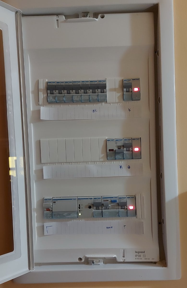

Πολύ ωραίος. Επιτηρητης είναι πραγματικά χρήσιμος. Αρκεί να ρυθμιστεί σωστά.
Εγώ σε ανακαίνιση έβαλα τον EU101 και περιμένω ακόμα να έρθει ο ηλεκτρολογος για το αντικεραυνικο...
Έβαλα και έναν 2ο πίνακα για τα ethernet και την κεραία tv
Επεξ/σία από m3ltd0wn
  • Απαντ. 42
37 λεπτά πριν, m3ltd0wn είπε
Τον EU 101 εβαλα κι εγω με πολυ ψαξιμο γιατι δεν υπηρχε διαθεσιμος
Καλωσήρθατε στο club! Χαχα. Τον EU101 έχω κι εγώ (γι' αυτό και τον πρότεινα). Τον τελευταίο 1,5 χρόνο (τόσο τον έχω) έχει επέμβει 4-5 φορές, με όριο ρυθμισμένο στο 10%. Οπότε, σε κάθε επέμβασή του, η τάση είχε υπερβεί (λίγο ή πολύ) τα... 253V. Το μόνο παράπονο που έχω απ' αυτόν, είναι η μη-δυνατότητα ρύθμισης του χρόνου επαναφοράς (είναι 5 λεπτά). Το θεωρώ αρκετά μεγάλο.
Επίσης, κάνατε και οι δύο πολύ καλά και αφήσατε αρκετό χώρο στον πίνακα. Ο χώρος ποτέ δεν είναι αρκετός. Σίγουρα θα θελήσετε κάποια στιγμή έναν αυτοματισμό, μία έξτρα προστασία, κάτι...
33 λεπτά πριν, Haldol είπε
Κι εμενα στο 10% τον εχει βαλει
Μου ειπε οτι υπηρχε και ο 102 με πιο ακριβη ρυθμιση αλλα δεν υπαρχει πια
2 ώρες πριν, Γιάννης Platano είπε
Ούτε και αυτός ρυθμίζει το χρόνο επαναφοράς. Ρυθμίζει μόνο την υστέρηση (δηλαδή, σε πόσο ώρα από όταν ανιχνεύσει υπέρταση ή υπόταση θα κόψει το κύκλωμα).
7 ώρες πριν, m3ltd0wn είπε
Ενδεικτικά για να πάρω μια ιδέα τιμές, πόσο σου κόστισε η τοποθέτηση (υλικά/εργασία) του αντικεραυνικού;
8 ώρες πριν, Haldol είπε
Στα 5 λεπτα επαναφορα μου ειπε ο ηλεκτρολογος στανταρ ομως .

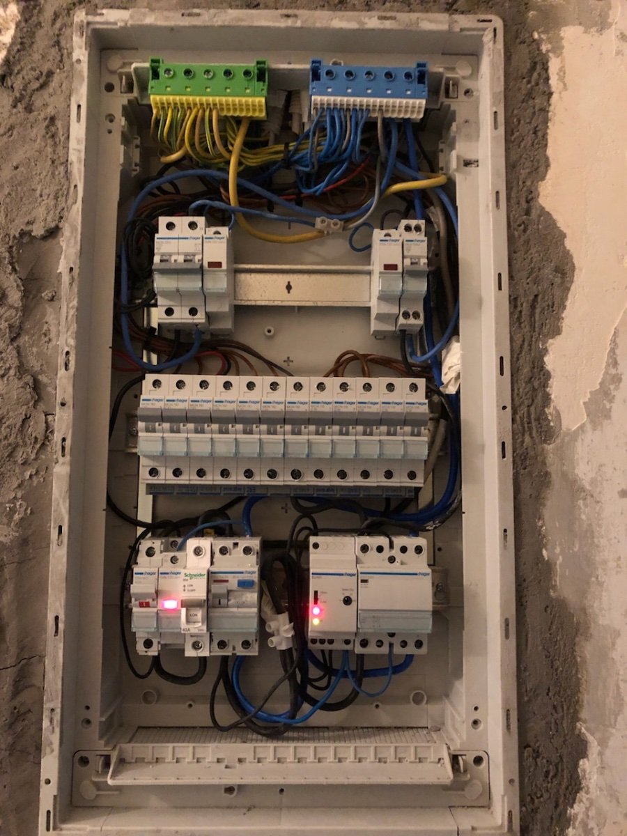

Στις 28/11/2022 στις 3:59 ΜΜ, Γιάννης Platano είπε
Ετοιμος ο νεος πινακας !!!!
Καπου  στα 400  ευρω με εργασια .Αποξηλωση του παλιου μερεμετια και τοποθετηση του νεου .
Παροχη 1Χ63
Πρώτο λάθος τουλάχιστον οπτικά δεν έχει τηρήσει την σειρά διακόπτω, ασφαλίζω, προστατεύω, δεν υπάρχει επιτήρηση του ουδέτερου με αυτόν τον τύπο επιτηρητή που έχει επιλέγει, όπως και το ρελε ισχύος πρέπει να μπει μετά το διαρροής…
Ο επιτηρητής και το πηνίο του ρελε ισχύος έχουν ασφαλιστεί σωστά;
Επεξ/σία από ss42ss
1 ώρα πριν, ss42ss είπε
Δεν ξερω απο αυτα αλλα τουεχω εμπστοσυνη .
18 ώρες πριν, Antretng είπε
Το αντικεραυνικό αν δεν κάνω λάθος το πήρα περίπου 60€ (νομίζω 62€) από Καφκά. Δεν το έχει βάλει ακόμα αλλά είναι στα πλαίσιο γενικότερης ανακαίνισης οπότε ότι και να σου πω δεν θα ισχύει.
4 ώρες πριν, ss42ss είπε
Δε χρειάζεται επιτήρηση ουδετέρου, αφού είναι 1Φ η παροχή.
