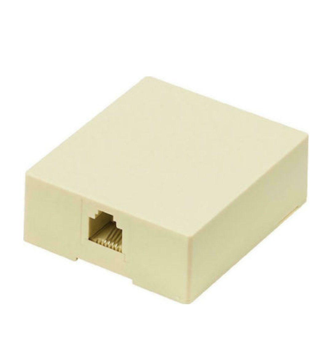

Επισκέπτης Δημοσ. 30 Νοεμβρίου 2022 Δημοσ. 30 Νοεμβρίου 2022 (επεξεργασμένο) Η πιο απλή λύση ένα utp gia to internet Kai ena gia to thl....εγώ μένω σε διαφορετικό χωρο απ' τους γονείς αυτοί είναι στον 3ο και εγώ ισόγειο....και έχω ρηξει δύο διαφορετικα utp pet cat6 για αυτόν ακριβώς τον λόγο.....για το τηλ.....πάρε ένα απλό τηλ καλώδιο κόψε το φισακι απ' την μια και τα δύο μέσεα καλώδιο ενωσε τα με μονωτική με έναν χρωματικό συνδυασμό στο utp βάλε το φίς στο Fon του ταφ τηλ.....και πράξε αντίστοιχα στο άλλο διαμέρισμα.....βάζοντας εκεί μια τηλ συσκευή * μπορείς να βάλεις και μπριζακια εξωτερικα * μπορείς να βάλεις και μπριζακια εξωτερικα.....η legrand βγάζει ένα αρκετά εύχρηστο προϊόν....που οπτικά....δεν έχει καμία διαφορά με τις κλασικές πρίζες που έχουμε συνηθίσει......σε αντίθεση με τα άλλα άθλια μπριζακια τις αγοράς(που σε ταξιδεύουν στην εποχή του 60).......https://www.meidanis.gr/el/oteo-priza-tilefonoy-rj11-legrand.html Και ο ίδιος κωδικός βγαίνει και δικτυου Και ο ίδιος κωδικός βγαίνει και δικτυου https://www.skroutz.gr/s/24054193/Legrand-Oteo-Μονή-Πρίζα-Δικτύου-RJ45-με-Πλαίσιο-Τύπου-Cat6-σε-Λευκό-Χρώμα-086044.html Και ως άθλιοτητα ενοω αυτό εδώ το εκτρομα της φύσεως που έχω συχαθει να το βλέπω σε γραφεία και ηλεκτρομαγαζα Επεξ/σία 30 Νοεμβρίου 2022 από e1995kati
