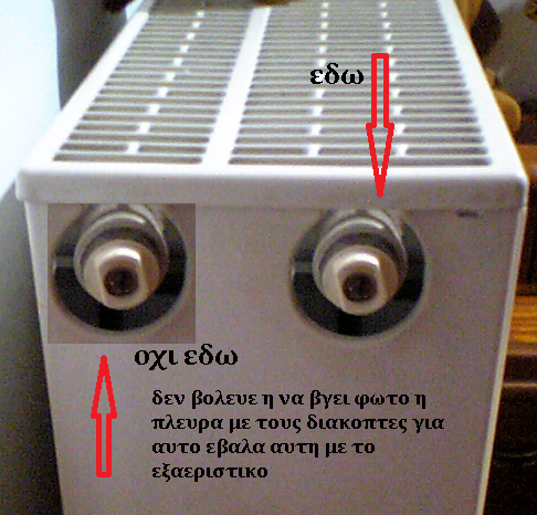

hp8 Δημοσ. 5 Δεκεμβρίου 2022 Δημοσ. 5 Δεκεμβρίου 2022 (επεξεργασμένο) 13 ώρες πριν, tzitzikas2 είπε Θέλω να αντικαταστήσω ένα σώμα καλοριφέρ νερού στο δωμάτιο απο 22/900/700 και να βάλω ένα νέο 33/900/700 στην θέση του. Ψάχνω κάτι οικονομικό αλλά να έχει και μια σχετική ποιότητα. τι μάρκα θα προτείνατε? πριν πάρεις κάποιο σώμα θα πρέπει να ξέρεις τι σώμα χρειάζεται Εγώ θα ξεκινούσα με τις ανάγκες του δωμάτιου σε kcal Θα επερνα 2 σαν αυτό θερμόμετρο θα έβαζα στις σωλήνες εισόδου εξόδου νερού στο σώμα και μετα θα πήγαινα εδώ υπολογισμός να υπολογίσω τι σώμα θα έπρεπε να πάρω Αυτό που θα σου προτείνω είναι τα σώματα να τροφοδοτούνται μπροστά φωτο Γιατί τα πάνελ αποδίδουν περισσότερο με ακτινοβολία και λιγότερο με μεταφορά Το κάθε σώμα ανάλογα με την θερμοκρασία εισόδου εξόδου του νερού καθώς και το πόσα λίτρα νερό περνούν αποδίδει ανάλογα Spoiler Επεξ/σία 5 Δεκεμβρίου 2022 από hp8
tzitzikas2 Δημοσ. 5 Δεκεμβρίου 2022 Μέλος Δημοσ. 5 Δεκεμβρίου 2022 (επεξεργασμένο) 4 ώρες πριν, hp8 είπε πριν πάρεις κάποιο σώμα θα πρέπει να ξέρεις τι σώμα χρειάζεται Εγώ θα ξεκινούσα με τις ανάγκες του δωμάτιου σε kcal Θα επερνα 2 σαν αυτό θερμόμετρο θα έβαζα στις σωλήνες εισόδου εξόδου νερού στο σώμα και μετα θα πήγαινα εδώ υπολογισμός να υπολογίσω τι σώμα θα έπρεπε να πάρω Αυτό που θα σου προτείνω είναι τα σώματα να τροφοδοτούνται μπροστά φωτο Γιατί τα πάνελ αποδίδουν περισσότερο με ακτινοβολία και λιγότερο με μεταφορά Το κάθε σώμα ανάλογα με την θερμοκρασία εισόδου εξόδου του νερού καθώς και το πόσα λίτρα νερό περνούν αποδίδει ανάλογα Εμφάνιση κρυμμένου περιεχομένου ο υπολογισμός αυτός βλέπω δίνει πολύ λιγότερες θερμίδες απο αυτούς που είδα σε πίνακες σωμάτων. π.χ το 33/900/700 το βγάζει 1947kcal me 80/60 ενώ σε πίνακες το βλέπω κοντά 3.000kcal. π.χ γιατί τόση διαφορά? ποιο είναι το σωστό?? Επεξ/σία 5 Δεκεμβρίου 2022 από tzitzikas2
