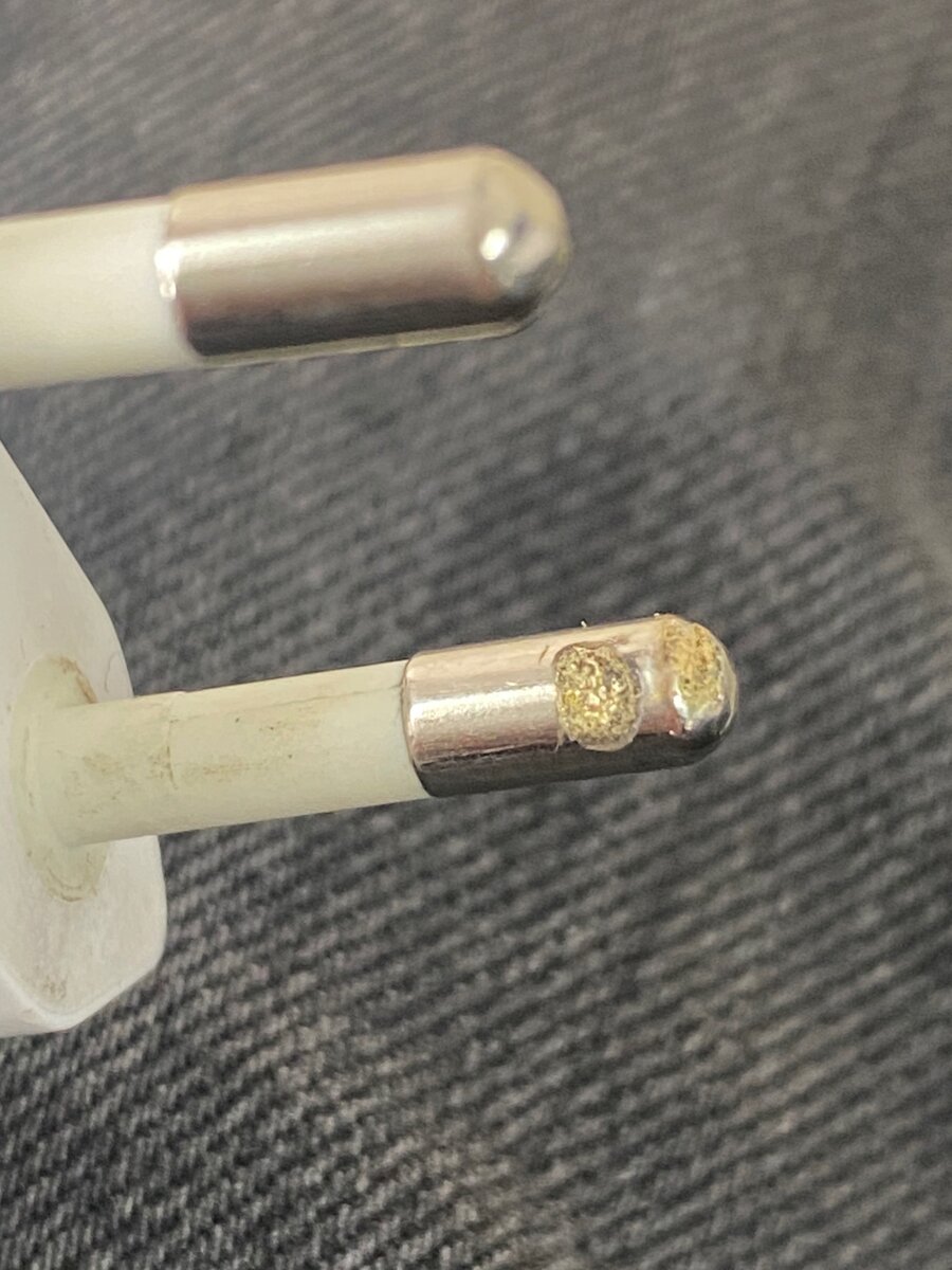

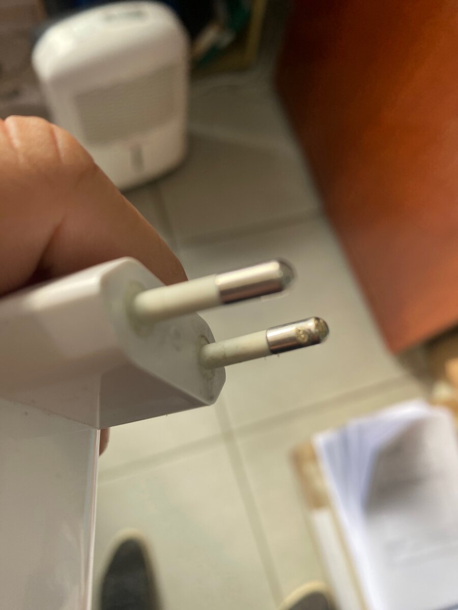

Blackster Δημοσ. 6 Δεκεμβρίου 2022 Δημοσ. 6 Δεκεμβρίου 2022 (επεξεργασμένο) Καλημέρα παιδιά, σημερα το πρωί έδωσα τον φορτιστή σε ένα συνάδελφο να φορτίσει το κινητό. Το έβαλε σε ελαττωματική μπριζα και έπεσε η ασφάλεια. Ο φορτιστής δουλεύει κανονικά και έχει αυτό σημάδι στο ένα το pin, όπως βλέπετε στην φωτο. Ο φορτιστής είναι της Anker. Αν συνεχίσω να τον χρησιμοποιώ θα υπάρχει θέμα ή πάω για άλλον ; Ευχαριστώ για τον χρόνο σας Επεξ/σία 6 Δεκεμβρίου 2022 από Blackster
Blackster Δημοσ. 6 Δεκεμβρίου 2022 Μέλος Δημοσ. 6 Δεκεμβρίου 2022 35 λεπτά πριν, HateMe είπε Εγώ προσωπικά δεν θα τον κρατούσα. Με το που μπήκε στην μπριζα, έπεσε κατευθείαν η ασφάλεια. Και μετά μύρισε λίγο Καμμένο. Το δοκίμασα σε 2 iPhones και λειτούργησε κανονικά, χωρίς κάποιο θέμα.
gianniz_k Δημοσ. 6 Δεκεμβρίου 2022 Δημοσ. 6 Δεκεμβρίου 2022 3 ώρες πριν, Blackster είπε Με το που μπήκε στην μπριζα, έπεσε κατευθείαν η ασφάλεια. Και μετά μύρισε λίγο Καμμένο. Το δοκίμασα σε 2 iPhones και λειτούργησε κανονικά, χωρίς κάποιο θέμα. Στείλτο στην ανακύκλωση, γιατί ρισκάρεις;
lneam Δημοσ. 6 Δεκεμβρίου 2022 Δημοσ. 6 Δεκεμβρίου 2022 στο ποστ 1 γραφεις οτι μπηκε σε ελαττωματικη μπριζα ? 1. Δηλαδη ? 2. ποτε το μαθατε ? πριν ή μετα ? εαν ειχε χαλασει ο φορτιστης μετα απο το γεγονος αυτο, δεν θα φορτιζε. Κατι που το δοκιμασες και το γνωριζεις οτι δεν ισχυει. Οσο για τον ακροδεκτη που εχει λιωσει, ειναι πολυ περισσοτερο απο το συνηθισμενο, ομως ως μεταλλο ειναι αγωγιμο. Ο ακροδεκτης ειναι στρογγυλος, οπως και η υποδοχη της μπριζας - που ειναι εσωτερικα ελασμα και σφιγγει. Η επαφη που κανουν ειναι 360 μοιρες. Σε αυτο το μερος δεν θα ακουμπαει. Προσωπικα δεν θα ειχα προβλημα. Εαν στο μελλον χαλασει, τοτε το πετας και σε δικους μου φορτιστες απο τα 10watt και πανω, βαλε - βγαλε στο πολυμπριζο ποτε - ποτε βλεπω σπιθες και εαν δεις με προσοχη τους ακροδεκτες εχουν μικρα arc (φλας τoξου). Υ.Γ. σιγουρα εχει "φαει σφαλιαρα", αλλα λειτουργει
Blackster Δημοσ. 7 Δεκεμβρίου 2022 Μέλος Δημοσ. 7 Δεκεμβρίου 2022 (επεξεργασμένο) 2 ώρες πριν, lneam είπε στο ποστ 1 γραφεις οτι μπηκε σε ελαττωματικη μπριζα ? 1. Δηλαδη ? 2. ποτε το μαθατε ? πριν ή μετα ? εαν ειχε χαλασει ο φορτιστης μετα απο το γεγονος αυτο, δεν θα φορτιζε. Κατι που το δοκιμασες και το γνωριζεις οτι δεν ισχυει. Οσο για τον ακροδεκτη που εχει λιωσει, ειναι πολυ περισσοτερο απο το συνηθισμενο, ομως ως μεταλλο ειναι αγωγιμο. Ο ακροδεκτης ειναι στρογγυλος, οπως και η υποδοχη της μπριζας - που ειναι εσωτερικα ελασμα και σφιγγει. Η επαφη που κανουν ειναι 360 μοιρες. Σε αυτο το μερος δεν θα ακουμπαει. Προσωπικα δεν θα ειχα προβλημα. Εαν στο μελλον χαλασει, τοτε το πετας και σε δικους μου φορτιστες απο τα 10watt και πανω, βαλε - βγαλε στο πολυμπριζο ποτε - ποτε βλεπω σπιθες και εαν δεις με προσοχη τους ακροδεκτες εχουν μικρα arc (φλας τoξου). Υ.Γ. σιγουρα εχει "φαει σφαλιαρα", αλλα λειτουργει Μπορει να μην ηταν καλη ποιοτητα το πολυμπριζο. Εκεινη τη στιγμη που μπηκε ο φορτιστης στην πριζα επεσε η ασφαλεια θεωρησαμε οτι κατι παιζει με την πριζα. Οποτε λες οτι δεν υπαρχει θεμα, για την ωρα. Επεξ/σία 7 Δεκεμβρίου 2022 από Blackster
