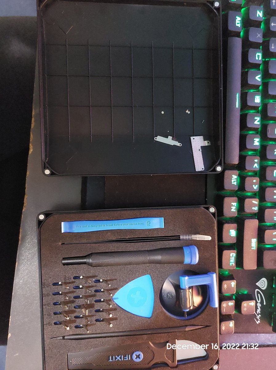

Kag1ante Δημοσ. 16 Δεκεμβρίου 2022 Δημοσ. 16 Δεκεμβρίου 2022 (επεξεργασμένο) Πάνω κάτω ότι είπαν οι προαλλαλήσαντες... Αν δέν έχεις σχέση με το άθλημα μη το δοκιμάσεις κάν.. Εγώ πάντως έτυχε να πάρω το essential της ifixit γιατί κοιτάω καιρο να ξεκινησω service και έτυχε να χρειαστεί να αλλάξω οθόνη σε iphone 7 (in progress). Δεν θα "χρειαστείς" αντιστατικό πάγκο αλλά έστω κάποια γάντια βινυλίου για να είσαι καλυμμένος. Εκτός απο το σέτ, τα γάντια και ένα καλό heat gun χρειάζεσαι κάτι για να κάνεις sort τις βίδες (για παράδειγμα στο σετ της ifixit το καπάκι χρησιμεύει για τον διαχωρισμό τους επειδή είναι σχεδιασμένο σε τετράγωνα όπως φαίνεται στην εικόνα Επεξ/σία 16 Δεκεμβρίου 2022 από Kag1ante
maparios Δημοσ. 17 Δεκεμβρίου 2022 Μέλος Δημοσ. 17 Δεκεμβρίου 2022 19 ώρες πριν, Kag1ante είπε Πάνω κάτω ότι είπαν οι προαλλαλήσαντες... Αν δέν έχεις σχέση με το άθλημα μη το δοκιμάσεις κάν.. Εγώ πάντως έτυχε να πάρω το essential της ifixit γιατί κοιτάω καιρο να ξεκινησω service και έτυχε να χρειαστεί να αλλάξω οθόνη σε iphone 7 (in progress). Δεν θα "χρειαστείς" αντιστατικό πάγκο αλλά έστω κάποια γάντια βινυλίου για να είσαι καλυμμένος. Εκτός απο το σέτ, τα γάντια και ένα καλό heat gun χρειάζεσαι κάτι για να κάνεις sort τις βίδες (για παράδειγμα στο σετ της ifixit το καπάκι χρησιμεύει για τον διαχωρισμό τους επειδή είναι σχεδιασμένο σε τετράγωνα όπως φαίνεται στην εικόνα Οπότε να προτιμήσω της ifixit και όχι το άλλο το κινέζικο; 1
Kag1ante Δημοσ. 17 Δεκεμβρίου 2022 Δημοσ. 17 Δεκεμβρίου 2022 Θα έλεγα ναι, είναι πολύ ποιοτικά. UPDATE: Μόλις άλλαξα τη πρώτη οθόνη σε iphone, μαζί με τα εργαλέία και το guide ήταν αρκετά εύκολο.
