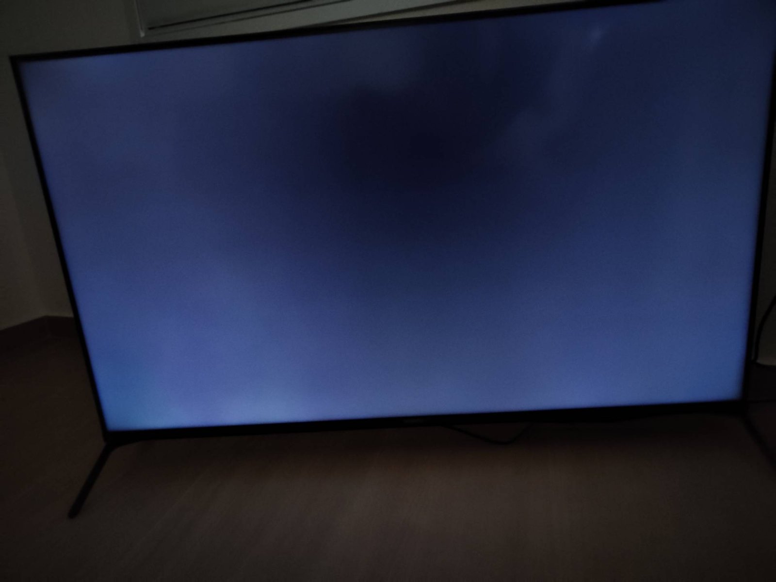

Πριν κανένα μήνα αγόρασα την Sony X89J. Βασικά έψαχνα τηλεόραση για το PS5 και καμία ταινία. Ε, λίγο η τιμή, λίγο το ότι κουβαλάει τόσες τεχνολογίες πάνω της (120Hz, VRR κ.λπ.), λέω οκ είναι μία entry level τηλεόραση, που έβγαλε η Sony, για το PS5. Ε, και την πήρα.
Τη χρησιμοποιώ τις τελευταίες μέρες (ναι, καθυστέρησα να ξεπακετάρω) και ένα πράγμα δε μπορώ να χονέψω. Όλα ωραία, όλα καλά, αλλά τι backlight bleed είναι αυτό; Βασικά, η τηλεόραση δεν έχει μαύρο! Οκ, ήξερα ότι δεν πήρα καμιά OLED, αλλά όντως αυτή είναι η σωστή αναπαράσταση του μαύρου, για αυτήν την τηλεόραση; Είναι απαράδεκτο.
Υπάρχει περίπτωση να θεωρείται/είναι ελλατωματική λόγω υπερβολικού backlight bleed ή "καλώς ήλθα στον κόσμο των midrange τηλεοράσεων;"; Sony 10ετίας (τότε ήταν η high-end σειρά, αλλά οκ, μία δεκαετία πίσω), δεν είναι αυτό το κακό χάλι. Αντιθέτως.
Ευχαριστώ πολύ.

νομίζω ότι εδώ δε μιλάμε για backlight bleeding, αλλά για καμμένο ledάκι στην περιοχή της"μαυρίλας". νομίζω πρέπει να μιλήσεις με το service.
Η "περιοχή της μαυρίλας" δεν είναι στατική. Αν κουνήσω την κάμερα, μετατοπίζεται. Είναι λόγω του glossy. Η τηλεόραση είναι παντού "γκρι" στο μαύρο, το οποίο μου φαίνεται τραγικά πολύ (ή απλά είχα μεγαλύτερες προσδοκίες). Οπότε, είναι αυτό το πράγμα στα πλαίσια του "φυσιολογικου";

αν στο ματι το δικο σου το "γκρι" αυτό είναι ομοιογενές, θεωρώ με βάση αυτά που γνωρίζω ότι είναι αποδεκτό στο πλαίσιο πάντα της led τεχνολογίας. Συνήθως τα προβλήματα εντοπίζονται σε φθηνές τηλεοράσεις, στις οποίες όταν παίζεις μαύρο περιεχόμενο αυτό που βλέπεις είναι εξαιρετικά ανομοιογενές, με φωτεινές και σκοτεινές περιοχές.

Αχα. Ναι, είναι ομοιογενές (σταθερό γκρι χρώμα με μικρές, τοπικές, διακυμάνσεις).
Μάλιστα. Οπότε, απλά έπρεπε να μετριάσω λίγο τις προσδοκίες μου.

Πάντως σωστά τα λέει το παιδί παραπάνω. Αυτό βλέπεις σε led.
Για παράδειγμα όταν ξεκινά το Νέτφλιξ στην εικόνα δηλ που φορτώνει με τον κύκλο που γυρίζει, εκεί θα διαπιστώσεις πόσο γκρι αντί για μαύρο της ολεντ φαίνεται σε μια LED

η φωτογραφία σου χωρίς μέτρο σύγκρισης δε λέει κάτι για το πόσο έντονο είναι παρά μόνο μια ιδέα για την ανομοιομορφία.
κατέβασε το led backlight στο μισό και δοκίμασε να δεις υλικό, αν θα καταλάβεις το bleeding.

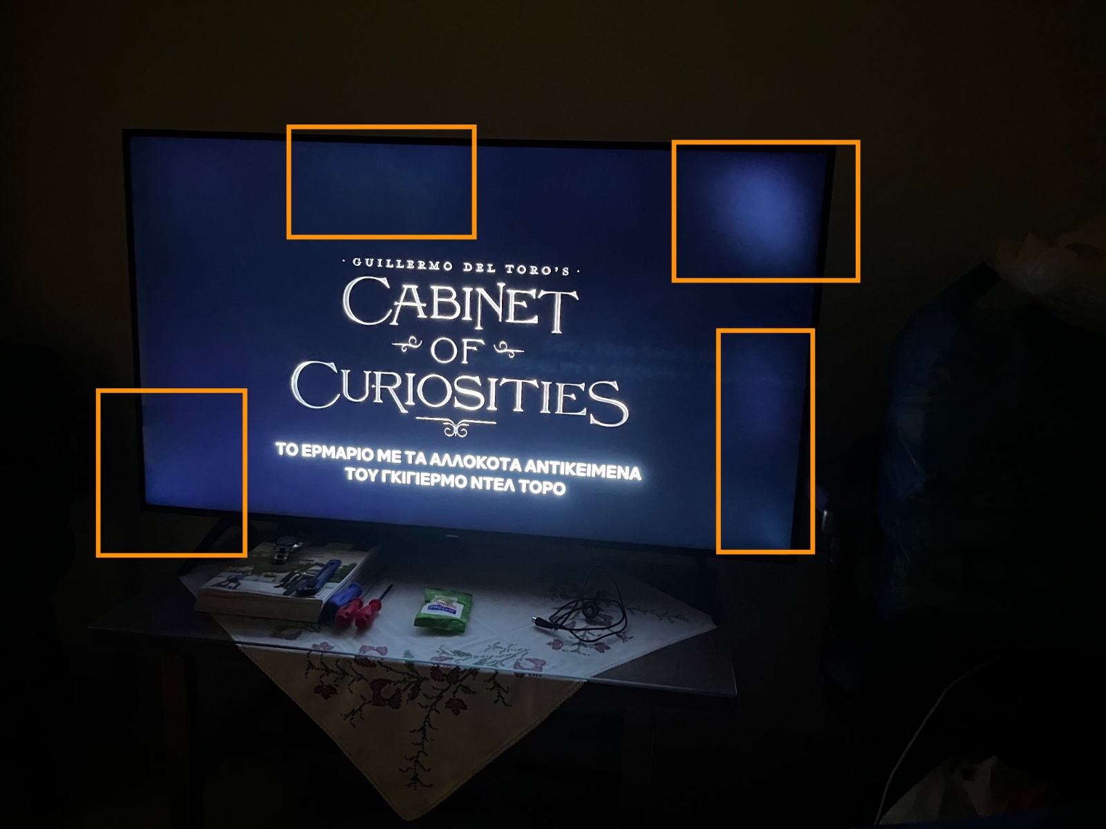

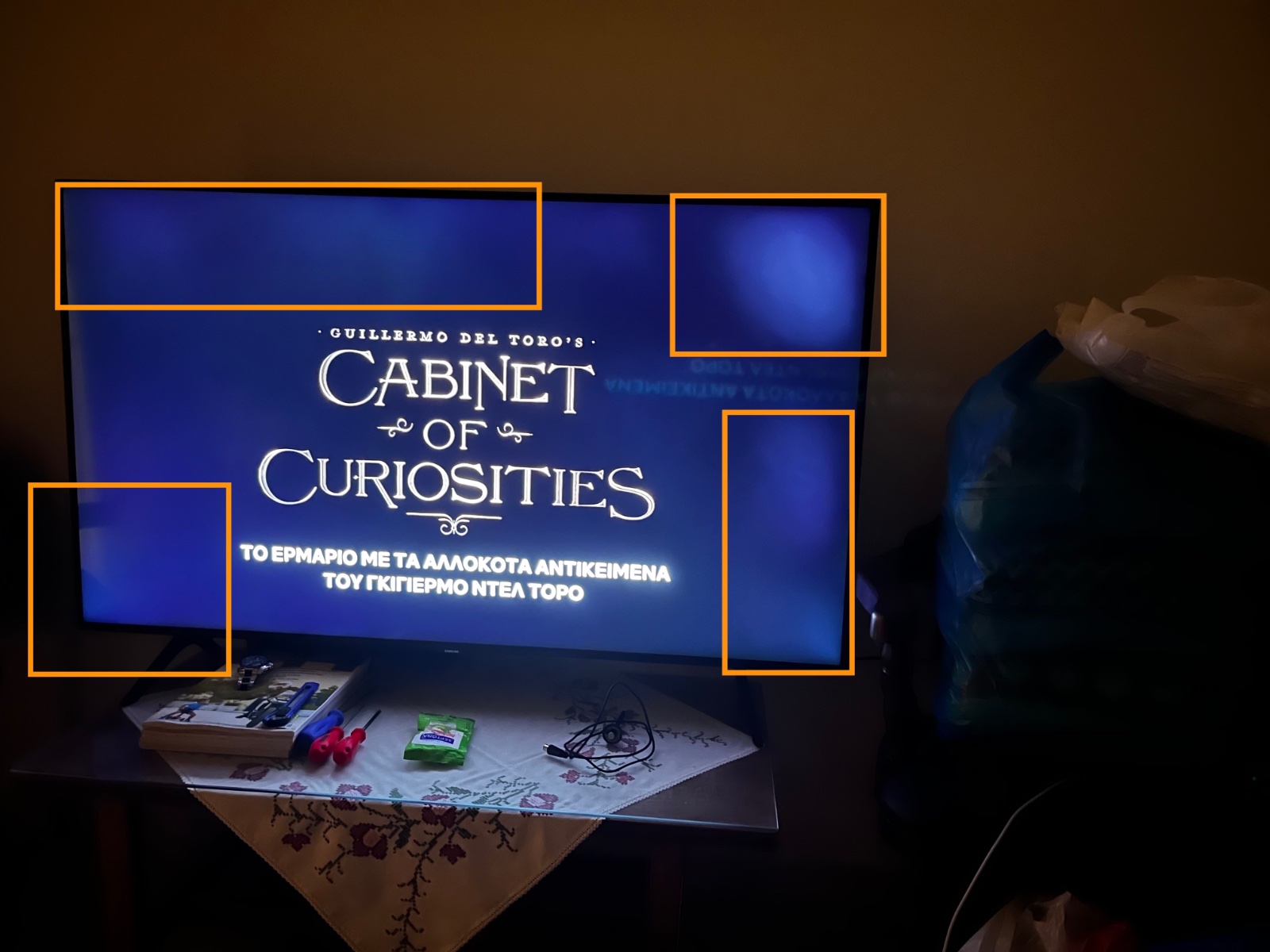

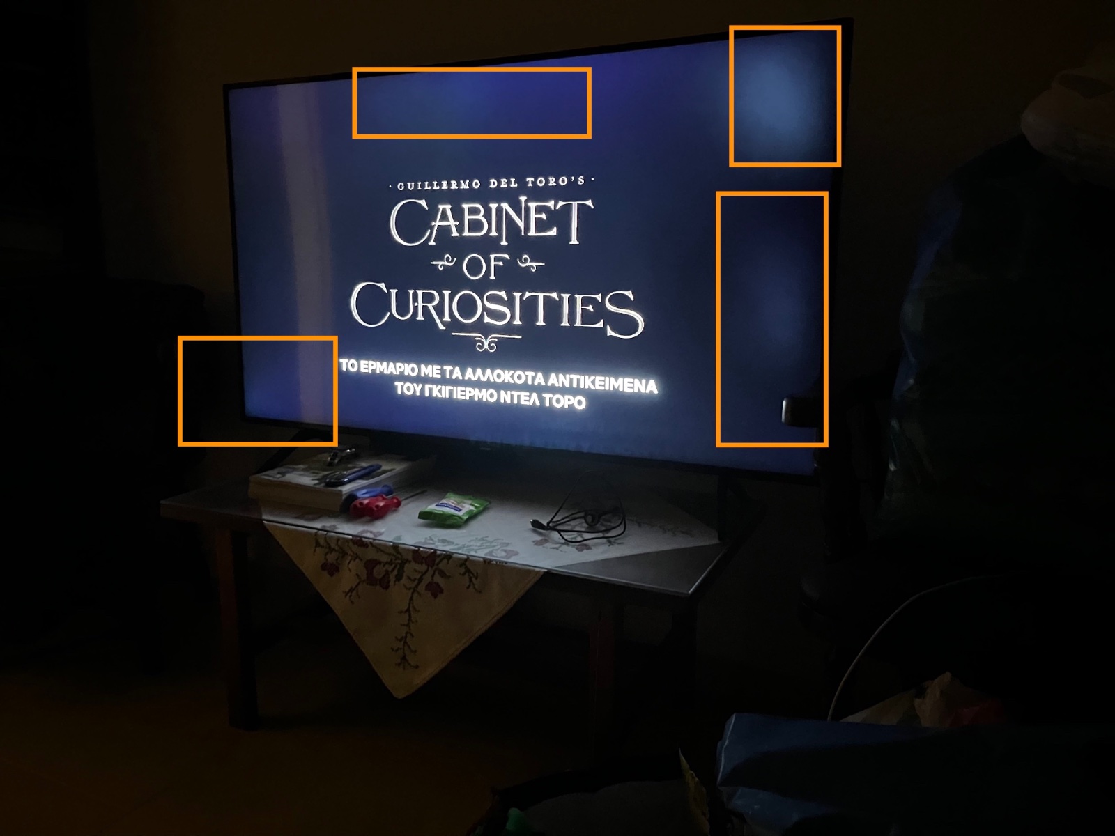

Καλησπέρα παιδιά, ας πω και εγώ τον πόνο μου εδώ να μην ανοίξω νέο θέμα.
Πριν 3 χρόνια αγόρασα samsung qled q60 55 ιντσών από το Πλαίσιο με επέκταση εγγύησης στα 5 έτη. Πρόσφατα τη μετέφερα σε συγγενικό μου σπίτι (ιδιαίτερα προσεκτικά!), επειδή εγώ πήρα άλλη και μόλις την άνοιξα διαπίστωσα ότι φαίνεται το λευκό φως που βλέπετε στις φωτογραφίες. Από την αρχή που την είχα υπήρχε το φαινόμενο, ωστόσο έχω την εντύπωση ότι έγινε πιο έντονο από τη μεταφορά.
Την πήγα στο Πλαίσιο, την έστειλαν στη samsung, μετά από ατελείωτα τηλέφωνα σε πλαίσιο και samsung, μίλησα με τεχνικό της samsung ο οποιός υποστηρίζει ότι είναι φυσιολογικό και ότι ακόμα και πάνελ να αλλάξουν, επειδή η τεχνολογία δεν είναι oled, πάλι θα φαίνεται έτσι, απλά σε άλλο σημείο.
Εσείς τι γνώμη έχετε; Έχω άλλη τηλεόραση των 100 ευρώ η οποία δεν εμφανίζει το παραμικρό από το συγκεκριμένο φαινόμενο, ναι μεν δεν είναι oled, βλέπεις το φως δηλαδή, αλλά όχι εντοπισμένο σε 3-4 σημεία να ξεφεύγει.
