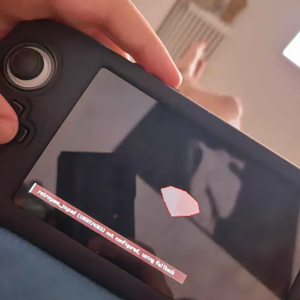

Αντιμετωπίζω ένα πρόβλημα με το Retroarch στο Android. Ενώ στήνω από την αρχή και σετάρω κουμπιά και τα πάντα, δεν λειτουργούν τα hotkeys μέσα στα παιχνίδια. Δεν μπορώ δηλαδή όσο παίζω να εμφανίσω το μενού του retroarch με καμία ενέργεια ή συνδυασμό κουμπιών. Ενώ κάνω mapping κανονικά τα κουμπιά μέσα από τις ρυθμίσεις του RA και σώζω και το configuration αλλά μέσα στο παιχνίδι δεν κάνει τίποτα.
Πιθανόν να οφείλεται σε αυτό το μήνυμα που μου βγάζει με το που πατήσω ένα κουμπί μέσα στο RA ή μέσα στο παιχνίδι "retrogame_joypad (18587/4353) not configured, using fallout".
Καμιά ιδέα;

RetroArch έβαλες του playstore ή εξωτερικά με apk? στην δεύτερη περίπτωση κάνεις απλά delete το button configuration κ φτιάχνεις άλλο γιατί μάλλον έγινε κάποιο λάθος σεταρισμα.
Εξωτερικά. Που υπάρχει η επιλογή για delete;

σβήνεις ενα αρχείο μέσα στη δομή αρχείων του RetroArch, κάπου ειναι το config file. μετά το ξαναφτιαχνει μόνο του σε default ρυθμίσεις.

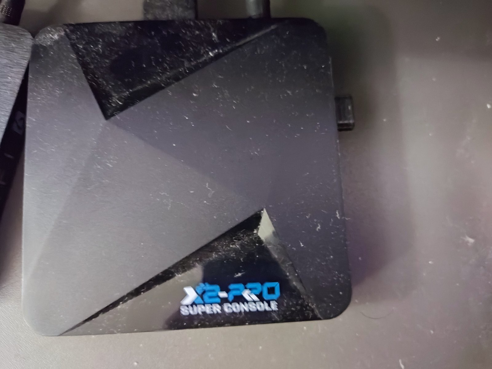

μην πατε και αγοραζετε console x pro exei s905x . δεν θα παρει update  ,  θα μεινει με το  emuelec 3.9
με 50 ευρω αγοραζετε ενα με s905x4 τωρα πια , και μια καλη sd
και του βαζεται emuelec που θα περνει update για πολλα χρονια  .
ειναι 4 γενιες πισω ο επεξεργαστης του ,
οι κινεζοι βρηκαν τροπο να ξεπουλησουν .

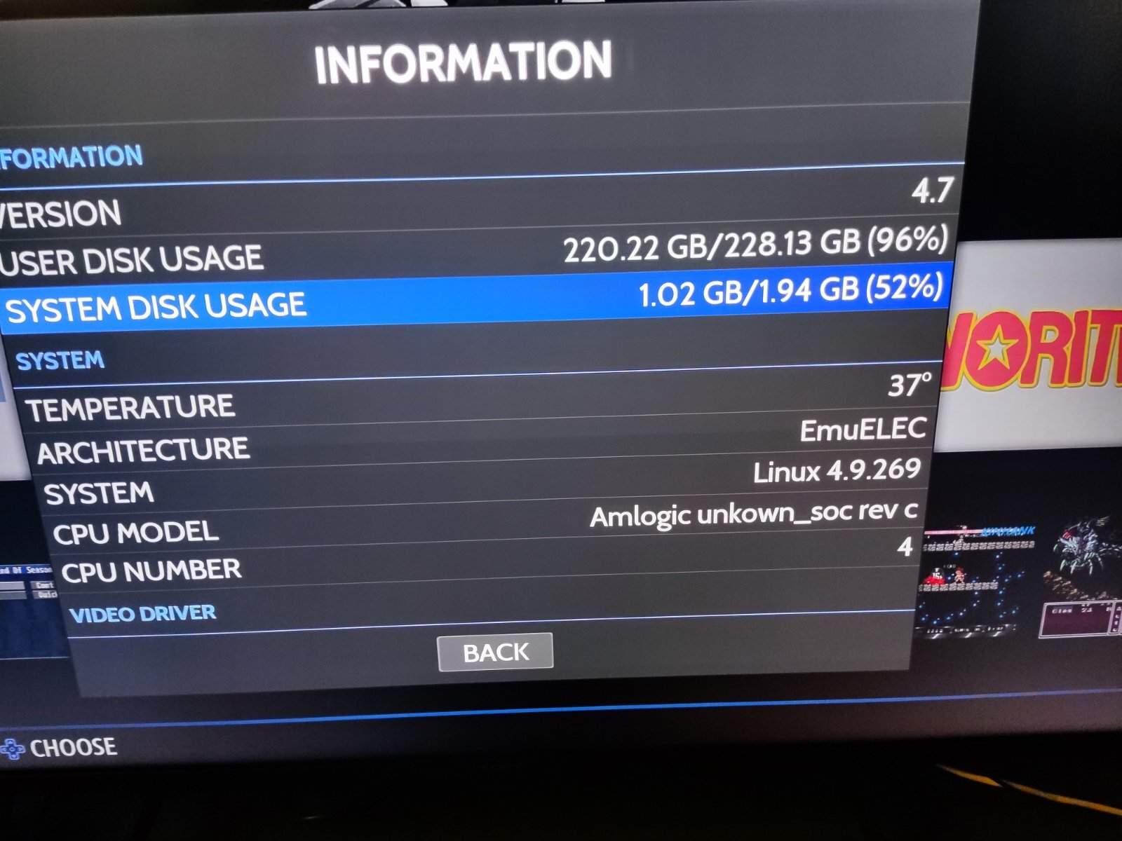

Emuelec 4,6 έχω από τα Χριστούγεννα που το τσίμπησα το 2 και μου έχει την beta 4,7 αν θέλω να την περάσω διαθέσιμη, σε super console X έχεις δει ότι παίρνει μόνο 3,9?
