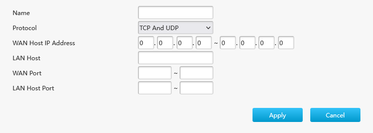

Μπηκα στο ρουτερ του πεθερου εκλεισα την ασφαλεια δηλαδη το εβαλα στο low ανοιξα πυλη για το torrent αλλα δεν ανοιγει υπαρχει περιπτωση να μην εχει public ip και να πρεπει να τους παρουμε τηλεφωνο για να μας το κανουν;
θα πρεπει το τορρεντ να τρεχει οταν κανεις ελεγχο με το www.canyouseeme.org .επισης προσοχη με Firewall. δες αν εισαι απο cgnat.αν βλεπεις αλλη ip στο router και αλλη Ip στο whatismyipaddress τοτε εισαι πισω απο cgnat. επισης η ip του cgnat νομιζω ξεκιναει απο 10.χ ή 100.χ

και στο router μεσα σου γραφει την ιδια.αν ναι τοτε δεν εισαι πισω απο cgnat.
απλα το port που θα ανοιξεις θα πρεπει να το βαλεις στο Mtorrent και το mtorrent να ειναι ανοιχτο.και να μην σε κοβει firewall. και στο pc να εχεις βαλει καρφωτα ip στην καρτα δικτυου εκτος αν το port forward παιζει με mac address.

Έχω ανοίξει ξανά σε διάφορα ρούτερ πύλες εδώ δεν ξέρω γιατί δεν τα καταφέρνω.
Με μπερδεύει λίγο αυτο το ρούτερ παράδειγμα δεν ξέρω σε ποια καρτέλα βρίσκω την ip του υπολογιστή μου.
Την ίδια πόρτα που βάζω στο uTorrent βάζω και ρούτερ. Έχω ανοικτό το uTorrent όταν τσεκαρω στο canyouseeme
Δεν έχω βάλει static IP αλλά με το ipconfig/all βλέπω ότι έχω 192.168.1.7 και δεν αλλάζει σε restart του υπολογιστή την ίδια έχω βάλει και ρούτερ
Πιστεύω ότι είμαι σε cgnat έβαλα τον πεθερό να τους πάρει στο 13700 περίμενε 15 λεπτά δεν απάντησε κανείς.

Μαλλον το βρηκα ειναι το DSL Connection Status και εκει ξεκιναει η IP απο 10 στο VDSL_837 και 100 στο VDSL_835 οποτε πρεπει να τους παρω τηλεφωνο να καταργησουν το cgnat
Υπαρχει αλλος τροπος να καταργηθει χωρις να τους παρω η μονο αυτοι μπορουν;
μονο αυτοι μπορουν .στο port forward προσεχε ποιο connection θα διαλεξεις αν εχει πολλα connections. Πχ adsl connection,vdsl connection κτλ.
2 λεπτά πριν, poulinos είπε
Δεν εχει να επιλεξεις.
