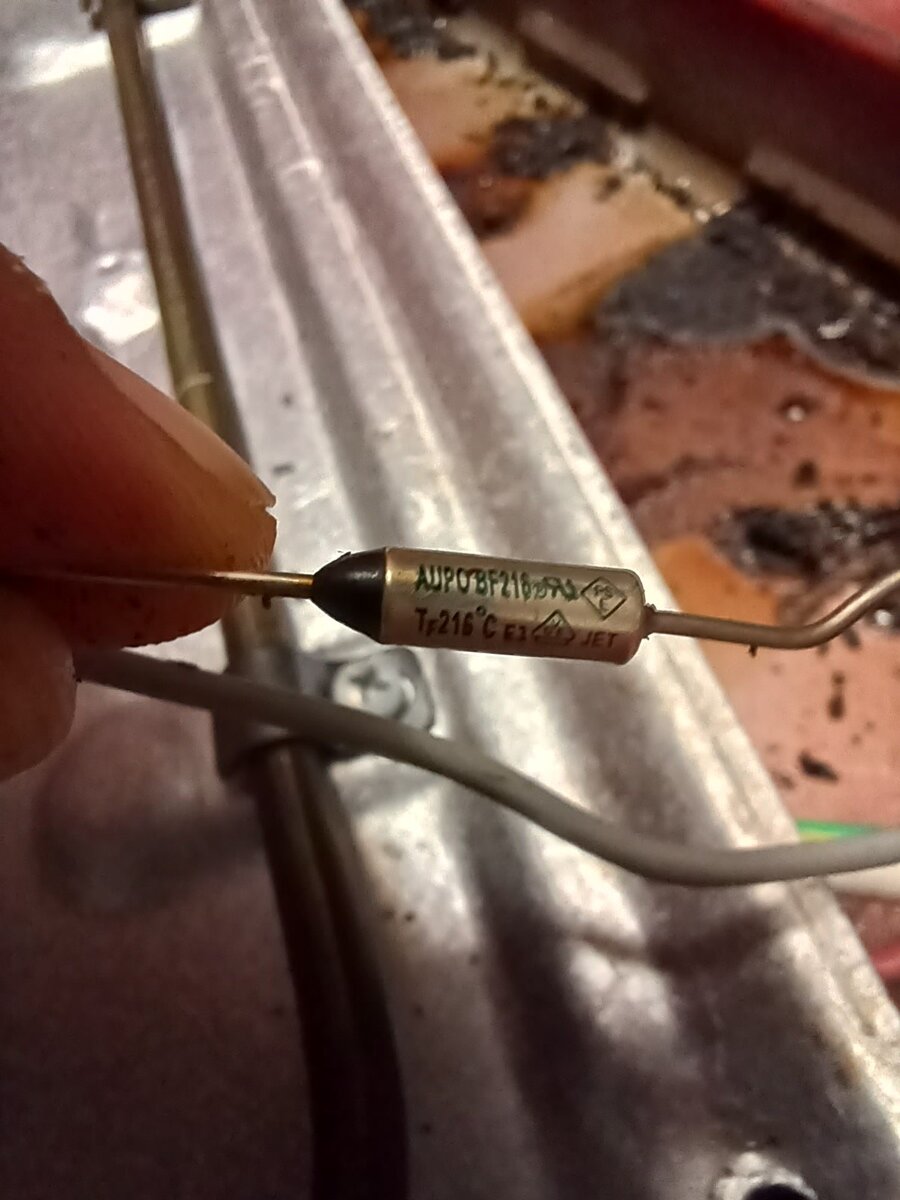

pug_f_e Δημοσ. 3 Ιανουαρίου 2023 Δημοσ. 3 Ιανουαρίου 2023 (επεξεργασμένο) Καλησπερα, Καλή χρονιά ξαφνικά δεν ανάβει μια καλή bosch τοστιερα που έχω. την άνοιξα, δε βλέπω πουθενά κανα μαυρο καλωδιο,κάποιο βραχυκύκλωμα κλπ. το μόνο που σκέφτομαι είναι αυτό της φωτογραφίας που παρεμβαλεται αναμεσα σε καποιο καλωδιο. απ ότι είδα είναι ασφάλεια 10Α στο Google. να δοκιμάσω προσωρινά για τεστ να ενώσω απευθείας τα καλώδια χωρίς την ασφαλεια ?? και αν δουλέψει να την αντικαταστησω??? μπορώ να το δω κάπως με το πολυμετεο μου? Επεξ/σία 3 Ιανουαρίου 2023 από pug_f_e
Haldol Δημοσ. 3 Ιανουαρίου 2023 Δημοσ. 3 Ιανουαρίου 2023 Αυτό είναι θερμική ασφάλεια. Μπορείς με το πολύμετρο στον έλεγχο συνέχειας (μπιπ) να δεις αν έχει καεί ή όχι. 2
basilis_k6 Δημοσ. 3 Ιανουαρίου 2023 Δημοσ. 3 Ιανουαρίου 2023 πιθανον να εχει καει η αντισταση (οχι η θερμικη). προσοχη. 1
pug_f_e Δημοσ. 3 Ιανουαρίου 2023 Μέλος Δημοσ. 3 Ιανουαρίου 2023 τι εννοείς? και γιατί προσοχή?? μόλις αλλαξα τη θερμική. δε το έβαλα στο ρεύμα ακομα. τι να προσέξω...???
basilis_k6 Δημοσ. 3 Ιανουαρίου 2023 Δημοσ. 3 Ιανουαρίου 2023 χωρις την θερμικη, αν εχει βραχυκυκλωσει η εσωτερικη θα αναψει ολοκληρο υποθετω. εγραψα προσοχη γενικως γιατι αυτες οι συσκευες ειναι 220v και πολυς κοσμος βαζει το χερι του χωρις να ξερει απολύτως τιποτα απο ρευμα. 2
pug_f_e Δημοσ. 3 Ιανουαρίου 2023 Μέλος Δημοσ. 3 Ιανουαρίου 2023 δυστυχώς η αλλαγή της θερμικής ασφαλειας , δεν έδωσε ζωή στη τοστιερα...
james01gr Δημοσ. 4 Ιανουαρίου 2023 Δημοσ. 4 Ιανουαρίου 2023 1 ώρα πριν, pug_f_e είπε δυστυχώς η αλλαγή της θερμικής ασφαλειας , δεν έδωσε ζωή στη τοστιερα... Το καλώδιο τροφοδοσιας είναι οκ; γιατί πολλές φορές έχουν προβλήματα οι πρίζες.

cthulhucarbide Δημοσ. 4 Ιανουαρίου 2023 Δημοσ. 4 Ιανουαρίου 2023 Η τοστιέρα είναι ένας πολύ απλός μηχανισμός που δεν χαλάει εύκολα. Οπότε αν δεν ανάβει, πέρα από κάποια σύνδεση ή επαφή, το μόνο που μένει να έχει χαλάσει είναι η αντίσταση σε κάποιο σημείο, κάτι που δεν επισκευάζεται οπότε μάλλον πάει για πέταμα. Το λαμπάκι ανάβει όταν την βάζεις στην πρίζα? Επίσης αυτή η θερμική ασφάλεια που είπατε παίζει τον ρόλο του θερμοστάτη αν κατάλαβα καλά? Πέρα από αυτό δεν μένουν πολλά πράγματα. Δοκίμασε μία (έπρεπε να το είχες κάνει από την αρχή) να δεις αν πάει ρεύμα στις αντιστάσεις με το πολύμετρο. Αν ναι, φταίνε αυτές. Αν όχι, κοιτάς για συνδέσεις, καλώδιο τροφοδοσίας κλπ 2

Haldol Δημοσ. 4 Ιανουαρίου 2023 Δημοσ. 4 Ιανουαρίου 2023 Ο θερμοστάτης δουλεύει; Το θερμικό είναι ασφάλεια, δεν κάνει αυτό το "άνοιξε - κλείσε" στις αντιστάσεις. 1

tzitzikas2 Δημοσ. 5 Ιανουαρίου 2023 Δημοσ. 5 Ιανουαρίου 2023 Στις 3/1/2023 στις 7:09 ΜΜ, pug_f_e είπε Καλησπερα, Καλή χρονιά ξαφνικά δεν ανάβει μια καλή bosch τοστιερα που έχω. την άνοιξα, δε βλέπω πουθενά κανα μαυρο καλωδιο,κάποιο βραχυκύκλωμα κλπ. το μόνο που σκέφτομαι είναι αυτό της φωτογραφίας που παρεμβαλεται αναμεσα σε καποιο καλωδιο. απ ότι είδα είναι ασφάλεια 10Α στο Google. να δοκιμάσω προσωρινά για τεστ να ενώσω απευθείας τα καλώδια χωρίς την ασφαλεια ?? και αν δουλέψει να την αντικαταστησω??? μπορώ να το δω κάπως με το πολυμετεο μου? Μάλλον θα κάηκε η αντίσταση. Κλασσική βλάβη μετά από 2-3 χρόνια χρήσης. Θα έλεγα με το πολύμετρο να μετρήσεις τα άκρα των 2 αντιστάσεων. Θα πρέπει αν δεν έχουν κάνει μια τιμή αντίστασης σε ώμ. Αν δει; Η αντικατάσταση των αντίστασεων αν την πας σε μάστορα θα κοστίσει αρκετά και ίσως να μην συμφέρει γιατί θα πλησιάζει την τιμή της τοστιέρας. Εννοείται πως αν δεν είσαι ηλεκτρολόγος ή ηλεκτρονικός δεν επιχειρείς μόνος σου επέμβαση σε ηλεκτρικά κυκλώματα. Ειν;ι επικίνδυνο
tzitzikas2 Δημοσ. 5 Ιανουαρίου 2023 Δημοσ. 5 Ιανουαρίου 2023 με το πολυμετρο μπορεις να δείς στην ένδειξη μικρής αντίστασης (εκεί που σφυρίζει όταν υπάρχει συνέχεια στο κύκλωμα-*τα περισσότερα πολύμετρα έχουν αυτή την λειτουργία) στα άκρα της ασφάλειας αν υπάρχει συνέχεια. αν δεν σφυρίζει είναι καμμένη. Για να κάηκε το πιο πιθανό κάηκε η αντίσταση και έγινε εσωτερικά της αντίστασης βραχυκύκλωμα. Οι τοστιέρες αυτές έχουν 2 αντιστάσεις (πάνω και κάτω). Μπορεί να κάηκε μόνο η μία αντίσταση. Γενικά οι αντιστάσεις αυτές εχουν μικρή διάρκεια ζωής. Αν δεν είσαι αδειούχος ηλεκτρολόγος μην σκαλίσεις παραπάνω την τοστιέρα. Σε καμία περίπτωση μην επέμβεις στο κύκλωμα, μπορεί να προκληθούν σοβαρότερα προβλήματα. Η' πήγαινέ την σε κάποιο σερβις ή πάρε καινούργια!!
