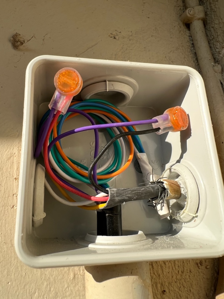

Στη φώτο με το εξωτερικό κουτί απ'όσο μπορώ να διακρίνω,  βλέπω 2 ενώσεις.
Μια με κόκκινο - μωβ
Μια με μαύρο - μωβ
Το βέλτιστο είναι να συνδεθούν με 3M Scotchlok https://www.skroutz.gr/s/29563583/3M-Σύνδεμος-Καλωδίων-τηλεπικοινωνιών-κίτρινο-80-6113-2679-6.html
Στη φώτο με το ανοιγμένο πριζάκι δεν βλέπω κάποιο καλώδιο να έρχεται από το εξωτερικό κουτί άρα δεν είναι η πρώτη πρίζα ή υπάρχει ένωση σε κάποιο κουτί διακλάδωσης (μπουάτ) συνήθως ψηλά στους τοίχους.
Θα ήταν προτιμότερο να φέρεις κάποιον ηλεκτρολόγο να τα δει.
Thanks for the tip, θα τα συμμαζέψω τα καλώδια στο εξωτερικό box και θα κάνω τις ενώσεις με scotch lock…

Η 1η φωτο στο Σ.Ο. που ξεκιναει η γραμμη (η γραμμη παιζει στο κοκκινο - μαυρο) φαινεται οτι φευγει ΡΕΤ τηλεφωνικο. Ειναι υπογειο το καλωδιο?? Αυτο καπου τερματιζει οπου εκει λογικα γινονται και οι συνδεσεις των πριζων. Απο αυτα που ανεφερες, εχεις διαταξη αστερα που ειναι η χειροτερη για VDSL. Οποτε πρεπει να βρεις το σημειο / μπουατ οπου γινεται η συνδεση του εξωτερικου καλωδιου με τις πριζες και για αρχη να απομονωσεις ολες εκτος αυτη του εξοπλισμου.
5 ώρες πριν, SaFiS είπε
Ναι έτσι είναι μάλλον η τροπολογία …αυτό που δεν σκέφτηκα σήμερα καθως τακτοποιούσα εξωτερικά τα καλώδια με scotchlock και θα δοκιμάσω αύριο είναι να ενώσω το ρουτερ εξωτερικά κατευθείαν στο καλώδιο του ΟΤΕ ώστε να ειμαι βέβαιος ότι φταίει εσωτερική καλωδίωση….

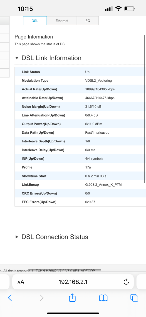

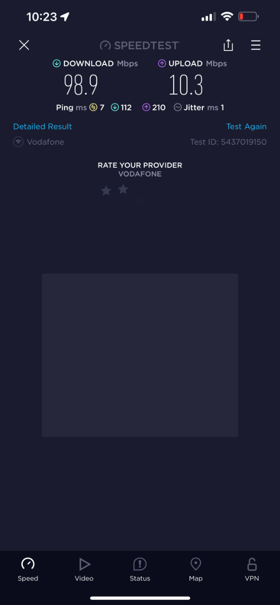

Ο γρίφος λύθηκε τελικά….πρόβλημα εσωτερικής καλωδίωσης! συνδεσα σήμερα το ρουτερ εξωτερικά κατευθείαν με καλώδιο ΟΤΕ και η γραμμή κλείδωσε 105mbps :)  Παραθέτω photos! Επόμενο βήμα είναι να καλέσω τον ηλεκτρολόγο να απομονώσει την κεντρική πρίζα από τις υπόλοιπες!
