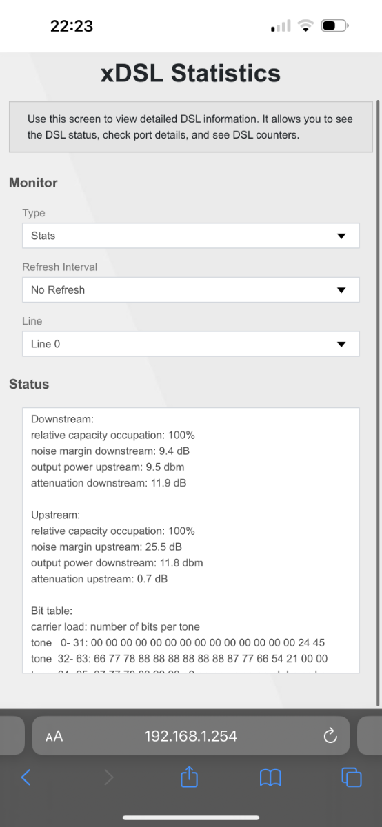

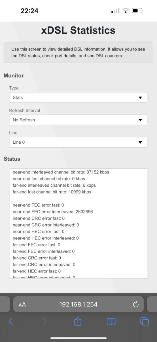

Καλησπέρα παιδιά για να μην ανοίγω 2ο thread στο ακριβώς διπλανό σπίτι του θείου μου με nova 100αρα ενώ φαίνεται τζαμί η γραμμή δεν μπορεί να πιάσει με τπτ 100!😀 επειδή είχε αρχαία εσωτερική καλωδίωση (ραζιμ), του έβαλα και αυτού PET εξωτερικά που καταλήγει σε μια μόνο μπριζα που εκεί συνδέεται και το ρουτερ, τηλέφωνο είναι επισης συνδεδεμένο στο phone 1 και επειδή υπάρχει και συναγερμός που ήταν στην παλιά καλωδίωση έχω συνδέσει phone 2 με μια υπάρχουσα εσωτερική μπριζα που τροφοδοτεί τον συναγερμό! Η ταχύτητα είναι 87mbps ότι και να κάνω (ακόμα και να συνδέσω το ρουτερ μόνο του στο καλώδιο του ΟΤΕ), βλέπω παρά πολλά FEC errors (near end) και υποψιάζομαι ότι κάτι παίζει με το mini dslam στην απέναντι κολώνα που τροφοδοτεί το σπίτι, παραθέτω στατιστικά από το ρουτερ!
έχετε να προτείνετε κάτι;

δεν δικαιολογει βλαβη σε οτε.μπορει να φταιει ο χαλκος αφου εχεις δοκιμασει πανω στο καλωδιο του οτε.

Συμφωνώ απλά να αναφέρω ότι κάποια στιγμή έβλεπε 99.8mbps και δεδομένου ότι η εγγύηση ταχύτητας είναι τα 88mbps θεωρώ ότι τελικά μπορούν να το δώσουν βλάβη ΟΤΕ…όπως είπα πιστεύω ότι έχει θέμα η σύνδεση στο mini dslam που βρίσκεται στα 5 μέτρα από το σπίτι, εκεί και μόνο οπτικά φαίνεται ένας αχταρμάς καλωδίων που δεν έχουν πατσαριστει όπως πρέπει…το επόμενο βήμα είναι να έρθει τεχνικός nova για να τσεκάρει την γραμμή, και η ερώτηση μου είναι η εξης, έχει δικαιοδοσία να τσεκάρει το minidslam η πρέπει να γίνει μέσω ΟΤΕ; Αν δεν είναι αυτό τότε μπορώ να τους ζητήσω να με αλλάξουν ζεύγος χαλκό;

το ζευγος χαλκου το τσεκαρει ο οτε. το kv το τσεκαρει ο παροχος που ανηκει το dslam. πχ οτε,wind(nova),vodafone. τα 88 δεν νομιζω οτι ειναι βλαβη αφου στο ποσοστο επι τοις 100 οσο ξερω μετραει και το Upload.δηλαδη 88 + 10 = 98.
δεν χανεις κατι να το ρωτησεις βεβαια.
ps για να σε αλλαξουν ζευγος χαλκου πρεπει να εισαι κατω απο αυτο που θεωρουν βλαβη. οτι ενα ζευγος μπορει να παιξει πχ 100 και εσυ παιζεις 90 δεν σημαινει οτι δικαιολογει να στο αλλαξουν αφου το 90 ειναι εντος οριων
