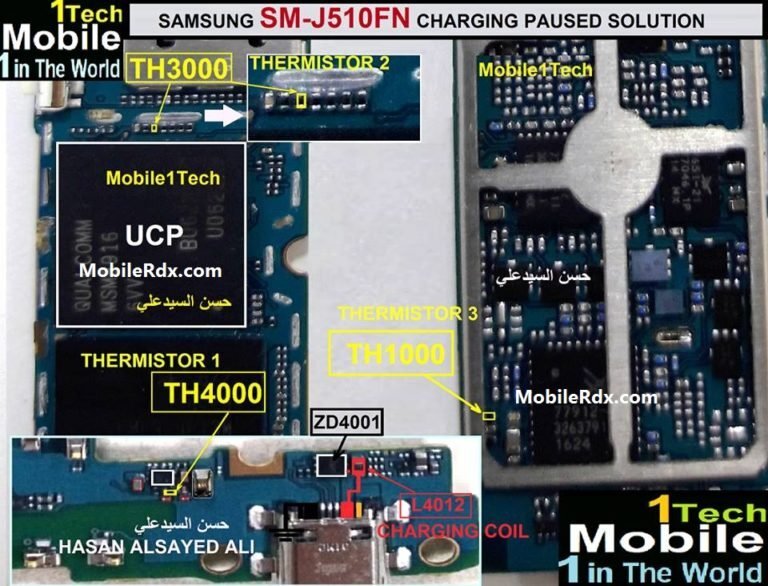

Giannismarianna Δημοσ. 7 Ιανουαρίου 2023 Δημοσ. 7 Ιανουαρίου 2023 (επεξεργασμένο) Πριν από την αποσυναρμολόγηση καθαρισε πρώτα τη θύρα φόρτισης με αλκοόλ ή υγρό όπως το CTC Cleaner. Εάν το πρόβλημα εξακολουθεί να υπάρχει,τότε αποσυναρμολογησε το. Μετά την αποσυναρμολόγηση καθαρισε τη διάταξη PCB και αφαιρεσε τη θύρα φόρτισης. Σου παραθετω την εικονα παρακατω ωστε να ειναι πιο ευκολος ο εντοπισμος των θερμιστορς. Επεξ/σία 7 Ιανουαρίου 2023 από Giannismarianna 1
KyrGR Δημοσ. 8 Ιανουαρίου 2023 Μέλος Δημοσ. 8 Ιανουαρίου 2023 Ευχαριστώ για τις απαντήσεις, το άνοιξα, καθάρισα με οινόπνευμα και υγρό φακών το board και τη θύρα φόρτισης αλλά δεν άλλαξε κάτι. Οπότε προς το παρόν τα παρατάω.
