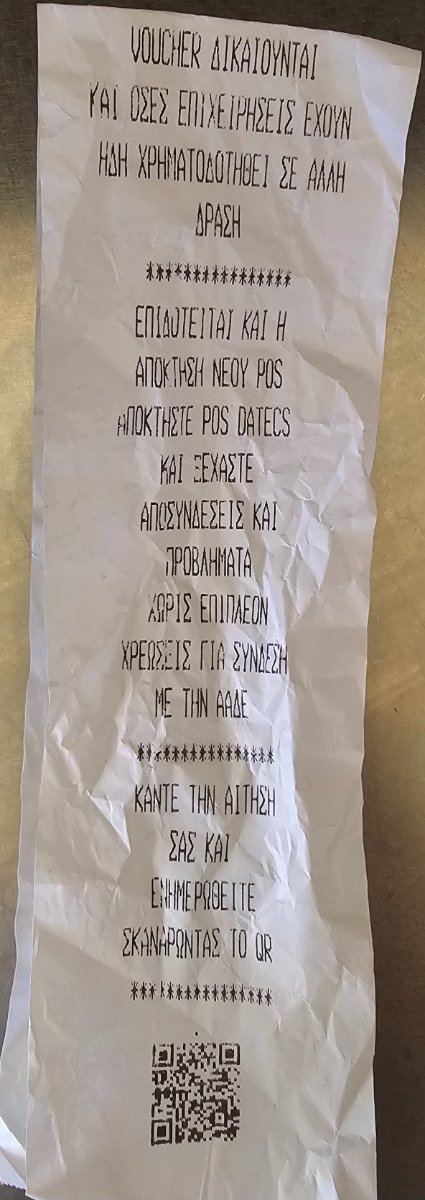

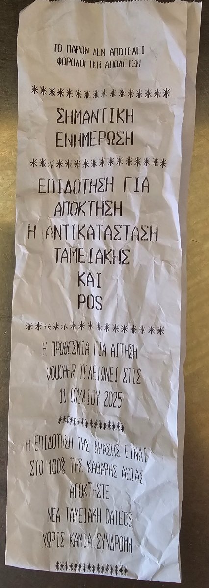

SabotazNic Δημοσ. 1 Ιουλίου Δημοσ. 1 Ιουλίου (επεξεργασμένο) Πρέπει να έστειλαν αυτόματα το παρακάτω. Δεν είχα ακόμα χρόνο να το ψάξω, πριν λίγο το είδα. Μήπως είναι για όσους έχουν datecs ταμειακή? Επεξ/σία 1 Ιουλίου από SabotazNic 1
