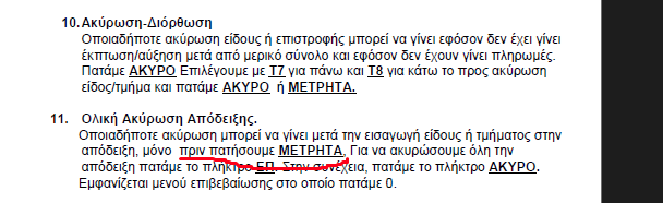

gmoman Δημοσ. 25 Φεβρουαρίου 2024 Δημοσ. 25 Φεβρουαρίου 2024 1 ώρα πριν, sdikr είπε Σε ταμειακή; όχι, εκτός αν μιλάμε για ταμειακή που κάνει σύνδεση σε φορολογικό ή πλεόν ΦΗΜΑΣ Ακύρωση απόδειξης στην πλειοψηφία των μηχανών μετά το μετρητά δεν έχει, ούτε πιστωτικά, άλλωστε ακόμα και η σχετική οδηγία μιλάει για πιστωτικό απο το πρόγραμμά του χρήστη και όχι ταμειακή. Τα νέα εστιατορικά μοντέλα ναι θα γίνεται Μα τι όχι; Αφου η δουλειά μου είναι και οι μηχανές που δίνουμε έχουν αυτή την δυνατότητα.
sdikr Δημοσ. 25 Φεβρουαρίου 2024 Δημοσ. 25 Φεβρουαρίου 2024 3 minutes ago, gmoman said: Μα τι όχι; Αφου η δουλειά μου είναι και οι μηχανές που δίνουμε έχουν αυτή την δυνατότητα. Ποια ταμειακή είναι αυτή που δίνει ακύρωση μετά το μετρητά και πιστωτικό;
Bimmermeister Δημοσ. 25 Φεβρουαρίου 2024 Δημοσ. 25 Φεβρουαρίου 2024 Παιδιά με τα Epos η αλλιώς Payment Gateways στα shops, γνωρίζει κανείς αν πρέπει να γίνει κάποια ενέργεια?
gmoman Δημοσ. 25 Φεβρουαρίου 2024 Δημοσ. 25 Φεβρουαρίου 2024 12 λεπτά πριν, sdikr είπε Ποια ταμειακή είναι αυτή που δίνει ακύρωση μετά το μετρητά και πιστωτικό; Όλα τα μοντέλα της solidus. Στην σελίδα της εταιρείας στο FB μπορείς να δεις τα σχετικά βίντεο. Μπορώ να ανεβάσω και εγω αν θέλεις

sdikr Δημοσ. 25 Φεβρουαρίου 2024 Δημοσ. 25 Φεβρουαρίου 2024 (επεξεργασμένο) 3 hours ago, gmoman said: Όλα τα μοντέλα της solidus. Στην σελίδα της εταιρείας στο FB μπορείς να δεις τα σχετικά βίντεο. Μπορώ να ανεβάσω και εγω αν θέλεις Απο το Manual της solidus για την 220 (τα ίδια έχει και για την 100) αν έχεις κάτι ανέβασε το, δεν εχω FB Επεξ/σία 25 Φεβρουαρίου 2024 από sdikr 1
