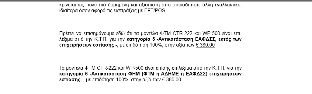

sdikr Δημοσ. 26 Φεβρουαρίου 2024 Δημοσ. 26 Φεβρουαρίου 2024 3 hours ago, saltofx_v said: με την νεα αναβαθμιση η datecs μπορει να κανει ακυρωση αποδειξης και μετα την εκδοση της. και αυτο εγινε γιατι απο τα software μπορεις να το κανεις..οποτε θα ηταν αθεμιτος ανταγωνισμος αν δεν το επετρεπαν στις ταμειακες....βεβαια ακομα δεν το εχουν καταφερεις να το ενσωματωσουν οι υπολοιπες εταιριες ταμειακων. και ειναι 1 απο τις 2 εταιριες που εχουν βγαλει ηδη ταμειακη εστιατοριου. Απο software μπόρουσε να γίνει εδώ και πολύ καιρό, αλλά για κάποιο λόγο δεν γίνοταν στην ταμειακές, ακόμα και στις datecs Που τώρα το κάνουν με την ενημέρωση. Τι να πω, γνώριζα πως σε ταμειακή δεν δικαιολογούν ακύρωση απο την ταμειακή, πρέπει να γίνει μέσω λογιστή και αίτησης. Αν πλέον το δίνουν είναι καλό. Βέβαια βλέπω πως τι δίνουν και σαν ΕΑΦΔΣΣ την CTR Και την WP και ίσως να παίζει κάτι εκεί,

saltofx_v Δημοσ. 26 Φεβρουαρίου 2024 Δημοσ. 26 Φεβρουαρίου 2024 2 ώρες πριν, sdikr είπε Απο software μπόρουσε να γίνει εδώ και πολύ καιρό, αλλά για κάποιο λόγο δεν γίνοταν στην ταμειακές, ακόμα και στις datecs Που τώρα το κάνουν με την ενημέρωση. Τι να πω, γνώριζα πως σε ταμειακή δεν δικαιολογούν ακύρωση απο την ταμειακή, πρέπει να γίνει μέσω λογιστή και αίτησης. Αν πλέον το δίνουν είναι καλό. Βέβαια βλέπω πως τι δίνουν και σαν ΕΑΦΔΣΣ την CTR Και την WP και ίσως να παίζει κάτι εκεί, δεν ειανι ΕΑΦΔΣΣ καμια σχεση.αυτο ακριβως περαστηκε νομοθεσια που το επιτρεπει και στις ταμειακες για να υπαρχουν ισα μετρα και ισα σταθμα.
sdikr Δημοσ. 26 Φεβρουαρίου 2024 Δημοσ. 26 Φεβρουαρίου 2024 12 minutes ago, saltofx_v said: δεν ειανι ΕΑΦΔΣΣ καμια σχεση.αυτο ακριβως περαστηκε νομοθεσια που το επιτρεπει και στις ταμειακες για να υπαρχουν ισα μετρα και ισα σταθμα. Σωστό αυτό, πλέον θα μιλάμε για ΦΗΜΑΣ, πάντως ο κατασκευαστής το δίνει και για αντικατάσταση ΕΑΦΔΣΣ

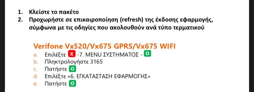

sYn Δημοσ. 26 Φεβρουαρίου 2024 Δημοσ. 26 Φεβρουαρίου 2024 (επεξεργασμένο) Στις 25/2/2024 στις 11:09 ΠΜ, sYn είπε Στο δικό μου το Vx520 πάντως που το αναφέρει ως αναβαθμισμένο και έχει έρθει και το email επιβεβαίωσης της ΑΑΔΕ, δε λειτουργεί το F6 για να εμφανίσει κάποιο menu ΑΑΔΕ.. Ακολούθησα σήμερα αυτές τις οδηγίες και έκανε ενημέρωση και πλέον εμφανίζει το μενού ΑΑΔΕ. Τώρα όταν κάποια στιγμή αποφασίσουν να βγάλουν το voucher, θα αναβαθμίσω την ταμειακή και έπειτα θα προσπαθήσει ο τεχνικός να συνδέσει το Vx520… Επεξ/σία 26 Φεβρουαρίου 2024 από sYn
