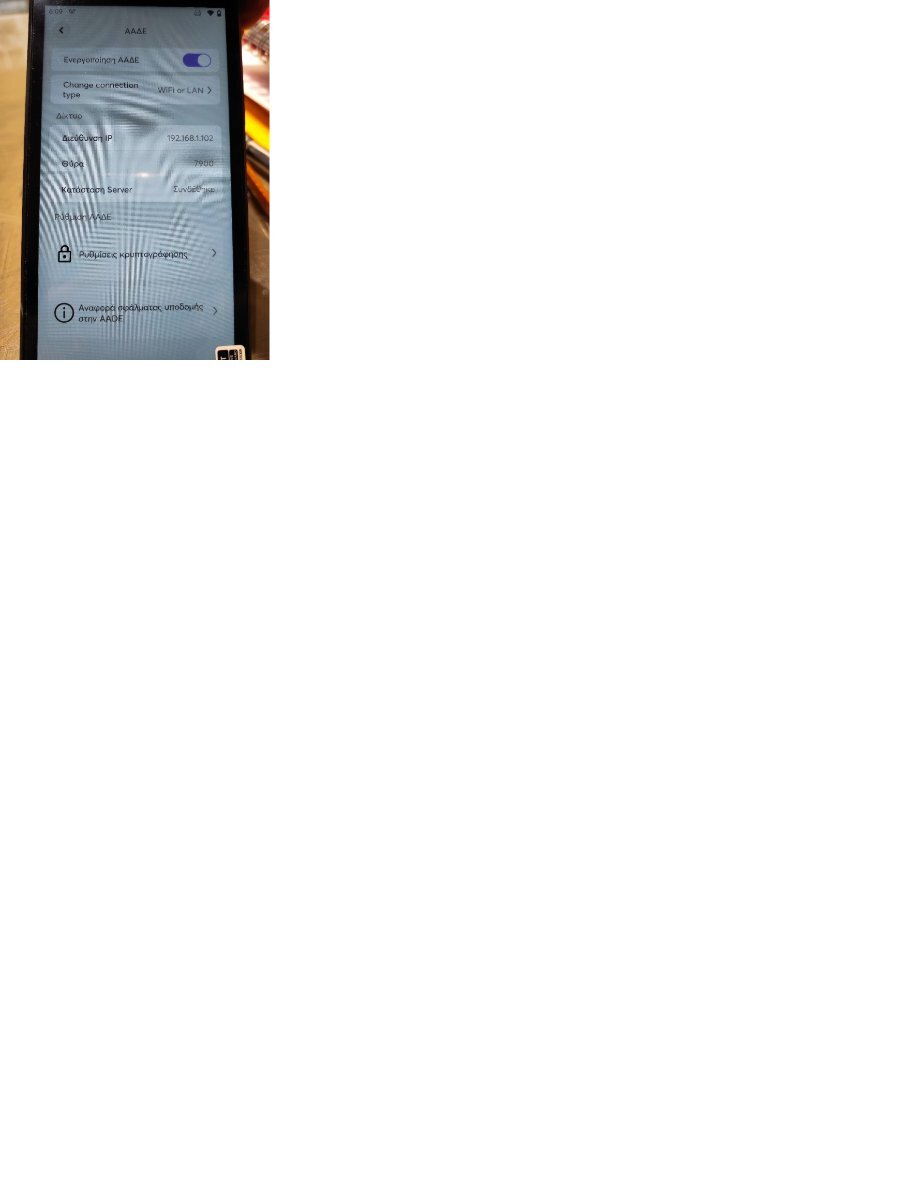

verylife78 Δημοσ. 1 Μαρτίου 2024 Δημοσ. 1 Μαρτίου 2024 1 ώρα πριν, ekrepali είπε Πως τη βγάζεις; Κάνεις τη διαδικασία δήλωσης βλάβης που ξεκλειδώνει για 12 λεπτά; Το POS της VIVA εχει στο μενου του, την επιλογη integration, απο εκει μπορω να ανοιγω ή να κλεινω την συνδεση με την ΑΑΔΕ αρα μου ανοιγει παλι το πληκτρολογιο. Το θεμα ειναι πως ακριβως γινεται η διασυνδεση για να βρουμε πως θα λυσουμε το προβλημα. 1. Δηλαδη η ταμειακη συνδεεται με το POS και το pos στελνει ΑΑΔΕ? 2. Το POS συνδεεται με την ταμειακη και αυτη στελνει ΑΑΔΕ? (δε νομιζω γιατι στην ταμειακη περναω την IP του POS) 3. Ή η ταμειακη συνδεεται με το POS, το POS ανοιγει για να παρει εγκριση, επικοινωνει ξανα με την ταμειακη και η ταμειακη στελνει παλι ΑΑΔΕ??? Γιατι αν ειναι το 3 σεναριο δεν μπορω να καταλαβω γιατι δεν μπορει να επικοινωνησει η epia με το viva pos!!!!
ekrepali Δημοσ. 1 Μαρτίου 2024 Μέλος Δημοσ. 1 Μαρτίου 2024 14 minutes ago, verylife78 said: Το POS της VIVA εχει στο μενου του, την επιλογη integration, απο εκει μπορω να ανοιγω ή να κλεινω την συνδεση με την ΑΑΔΕ αρα μου ανοιγει παλι το πληκτρολογιο. Το θεμα ειναι πως ακριβως γινεται η διασυνδεση για να βρουμε πως θα λυσουμε το προβλημα. 1. Δηλαδη η ταμειακη συνδεεται με το POS και το pos στελνει ΑΑΔΕ? 2. Το POS συνδεεται με την ταμειακη και αυτη στελνει ΑΑΔΕ? (δε νομιζω γιατι στην ταμειακη περναω την IP του POS) 3. Ή η ταμειακη συνδεεται με το POS, το POS ανοιγει για να παρει εγκριση, επικοινωνει ξανα με την ταμειακη και η ταμειακη στελνει παλι ΑΑΔΕ??? Γιατι αν ειναι το 3 σεναριο δεν μπορω να καταλαβω γιατι δεν μπορει να επικοινωνησει η epia με το viva pos!!!! Η ταμειακή στέλνει ποσό στο POS και α/α της απόδειξης, το POS απαντάει στην ταμειακή αν εγκρίθηκε η συναλλαγή, η ταμειακή στέλνει σε πραγματικό χρόνο την απόδειξη στην ΑΑΔΕ. Πακέτο δε μπορείς να στείλεις απ'το POS, αν πρώτα δε κλείσεις Ζ στο POS. Oπότε το Ζ της ταμειακής πάει ΑΑΔΕ, και μετά το Ζ του POS επίσης πάει ΑΑΔΕ. Όσο για το integration, νομίζω πως είναι η κλασική δήλωση βλάβης που ξεκλειδώνει το πληκτρολόγιο για 12 λεπτά.
verylife78 Δημοσ. 1 Μαρτίου 2024 Δημοσ. 1 Μαρτίου 2024 20 λεπτά πριν, ekrepali είπε Όσο για το integration, νομίζω πως είναι η κλασική δήλωση βλάβης που ξεκλειδώνει το πληκτρολόγιο για 12 λεπτά. Οχι Το integration ειναι στο μενου της VIVA και ανοιγει ή κλεινει την συνδεση με την ααδε. Δεν το ξεκλειδωνει μονο για 12 λεπτα, αλλα για οσο χρονο μεχρι να ενεργοποιησω ξανα την συνδεση με ΑΑΔΕ. 1

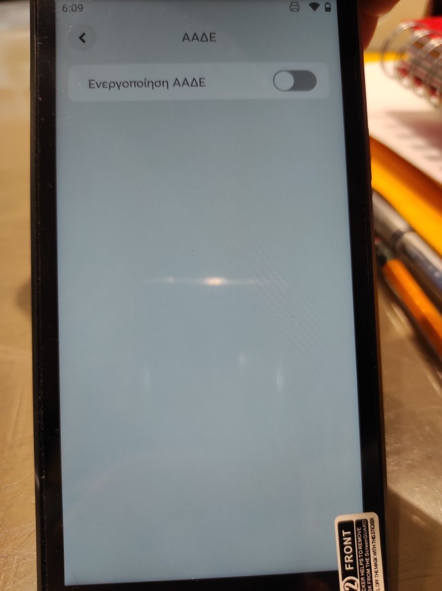

verylife78 Δημοσ. 1 Μαρτίου 2024 Δημοσ. 1 Μαρτίου 2024 (επεξεργασμένο) Τοσο ευκολα τοσο απλα Επεξ/σία 1 Μαρτίου 2024 από verylife78 1
sdikr Δημοσ. 1 Μαρτίου 2024 Δημοσ. 1 Μαρτίου 2024 33 minutes ago, verylife78 said: Τοσο ευκολα τοσο απλα εχει γίνει ανταλλαγή κλειδιών με την ταμιακή;, κόβεις δηλαδή αποδείξεις και περνάνε σαν Pos στην viva; 1
