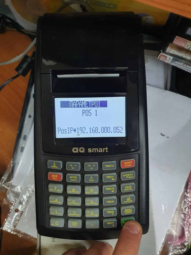

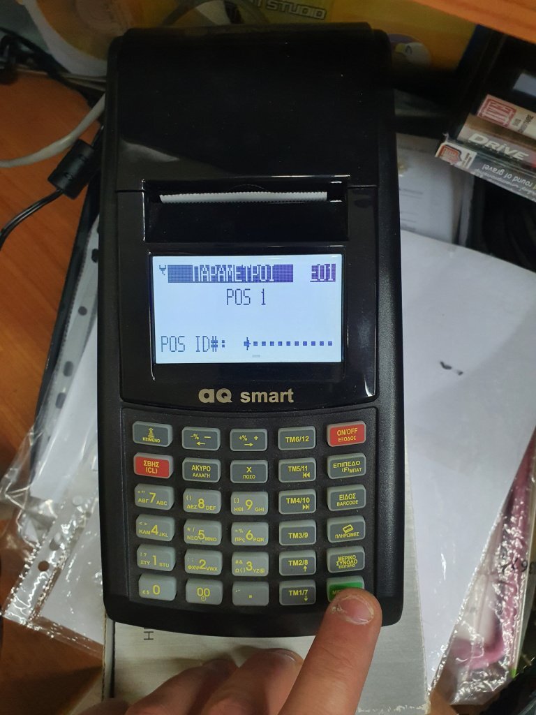

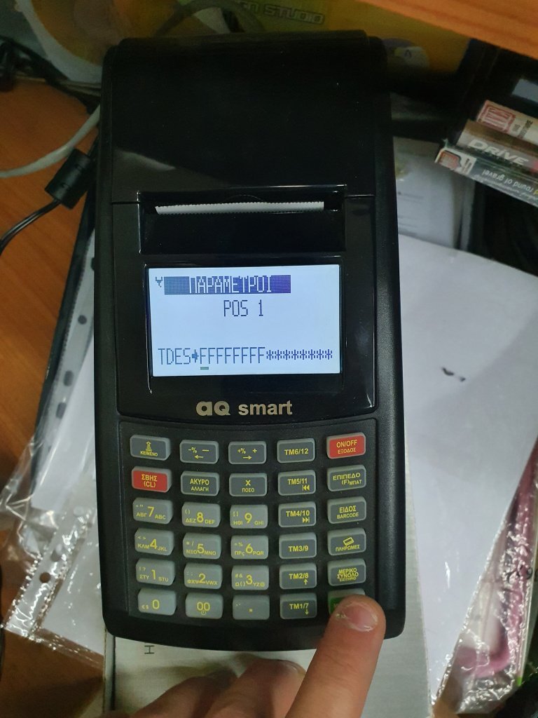

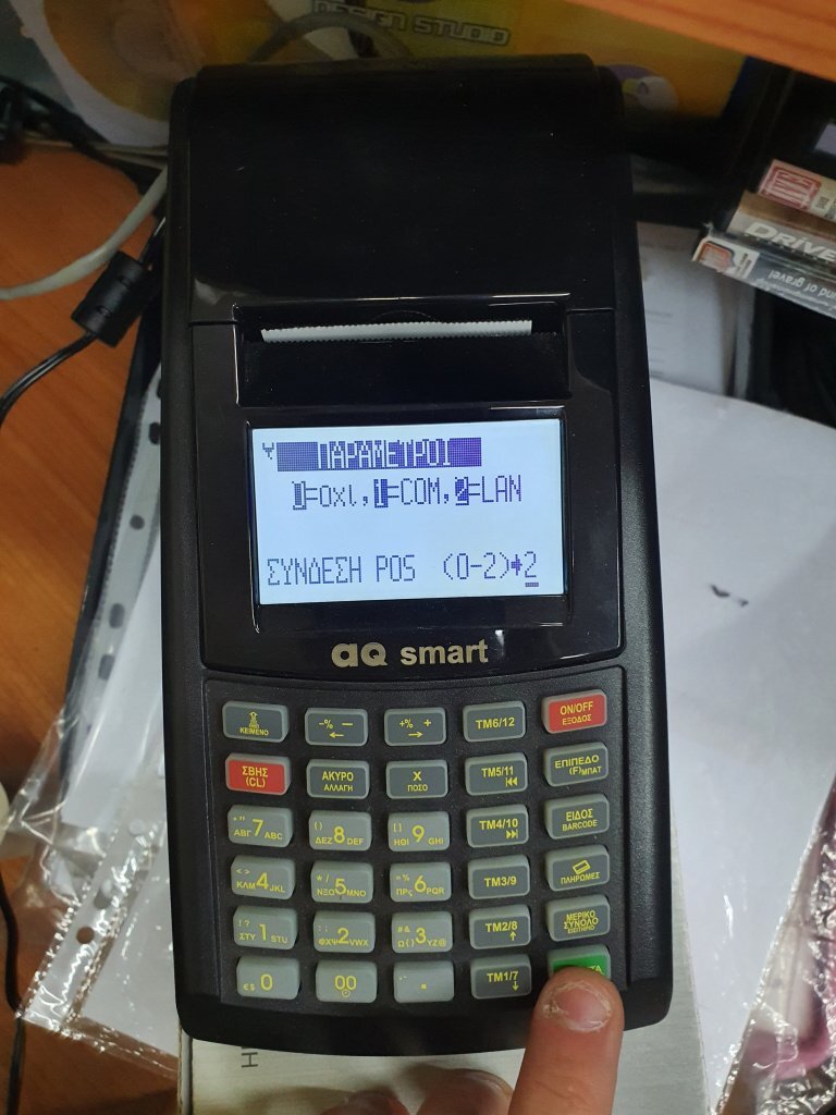

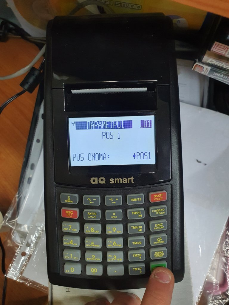

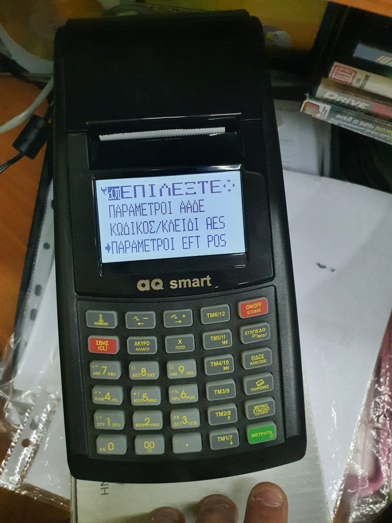

pamarakos Δημοσ. 7 Μαρτίου 2024 Δημοσ. 7 Μαρτίου 2024 Καλησπερα Softpos της viva φαινονται ολα κομπλε αλλα δεν συνδεεται Η ταμειακη ειναι της plastronic aq smart φυσικα εχει γινει αναβαθμιση, παραθετω φωτο μπας κ μπορει να βοηθησει καποιος κ λειπει καποια παραμετρος απο τις ρυθμισεις του pos που δινει η ταμειακη Master key μεσα στο integrations της εφαρμογης δεν εμφανιζεται, αρα δεν επικοινωνει προφανως Ευχαριστω πολυ

sdikr Δημοσ. 7 Μαρτίου 2024 Δημοσ. 7 Μαρτίου 2024 57 minutes ago, Imasous said: Εχω ακριβως το ίδιο θεμα a80 cardlink ενω βγαζει επιτυχης διασυνδεση ααδε..στο Terminal ip εχει παυλα οταν πας να δωσεις ποσο -τμημα καρτα -μετρητα ...γυριζει το κυκλακι στιγμαια στο pos και επανέρχεται ξαμα δοκιμαστε συναλλαγη από το ταμειακο συστημα.. Καμια ιδέα τι φταει Το ίδιο θέμα και εδώ, τους πήρα τηλέφωνο είπε να περιμένουμε απο αυτούς 3 hours ago, NiKoSmile said: Όσοι έχουμε POS αλλά δεν έχουμε ταμειακές πρέπει να κάνουμε κάτι; Στα στοιχεία Τερματικών EFT-POS της ΑΑΔΕ γράφει προς Αναβάθμιση. Εγώ τώρα τι να την κάνω την αναβάθμιση; Άσε που μου είπαν από την Cardlink ότι το συγκεκριμένο (Ingenico IWL220) δεν αναβαθμίζεται. Το ίδιο όμως η mellon το έχει αναβαθμίσει 😀 Αυτή την στιγμή η υποχρέωση έχει να κάνει με αυτούς που έχουν ταμειακή και Pos, το πρωτόκολλο για ERP/εμπορικά θα έρθει αργότερα, περιμένουμε και τα νέα για τους φορολογικούς μηχανισμούς πλέον ΦΗΜΑΣ 1 hour ago, pamarakos said: Καλησπερα Softpos της viva φαινονται ολα κομπλε αλλα δεν συνδεεται Η ταμειακη ειναι της plastronic aq smart φυσικα εχει γινει αναβαθμιση, παραθετω φωτο μπας κ μπορει να βοηθησει καποιος κ λειπει καποια παραμετρος απο τις ρυθμισεις του pos που δινει η ταμειακη Master key μεσα στο integrations της εφαρμογης δεν εμφανιζεται, αρα δεν επικοινωνει προφανως Ευχαριστω πολυ Εκεί που λέει tdes πρέπει να τα σβήσεις όλα ώστε να τα πάρει με την πρώτη επικοινωνία 1

pamarakos Δημοσ. 7 Μαρτίου 2024 Δημοσ. 7 Μαρτίου 2024 (επεξεργασμένο) 43 λεπτά πριν, sdikr είπε Το ίδιο θέμα και εδώ, τους πήρα τηλέφωνο είπε να περιμένουμε απο αυτούς Αυτή την στιγμή η υποχρέωση έχει να κάνει με αυτούς που έχουν ταμειακή και Pos, το πρωτόκολλο για ERP/εμπορικά θα έρθει αργότερα, περιμένουμε και τα νέα για τους φορολογικούς μηχανισμούς πλέον ΦΗΜΑΣ Εκεί που λέει tdes πρέπει να τα σβήσεις όλα ώστε να τα πάρει με την πρώτη επικοινωνία Ευχαριστω πολυ, νομιζω η μιση δουλεια εγινε Οντως τα πηρε τα 2 κλειδια pos id κ tdes μετα απο κανα 2 επανεκκινησεις, τωρα γραφει ομως παλι καμια συνδεση στο pos, κατι ακομα; Και αν βοηθαει στο κινητο δεβ εμφανιζεται master κλειδι κ κλειδι συνεδριας Επεξ/σία 7 Μαρτίου 2024 από pamarakos

sdikr Δημοσ. 7 Μαρτίου 2024 Δημοσ. 7 Μαρτίου 2024 59 minutes ago, pamarakos said: Ευχαριστω πολυ, νομιζω η μιση δουλεια εγινε Οντως τα πηρε τα 2 κλειδια pos id κ tdes μετα απο κανα 2 επανεκκινησεις, τωρα γραφει ομως παλι καμια συνδεση στο pos, κατι ακομα; Και αν βοηθαει στο κινητο δεβ εμφανιζεται master κλειδι κ κλειδι συνεδριας Μπορεί να έχει αλλάξει ip, Μπορεί να θέλει να πατάς κάθε φορά σύνδεση απο το pos πριν κόψεις απόδειξη, δοκίμασε και με 2η ip που δίνει που είναι ο server της viva
