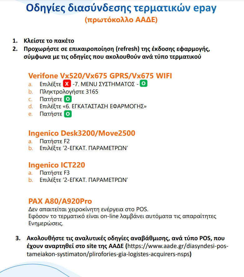

cpelgreco Δημοσ. 11 Μαρτίου 2024 Δημοσ. 11 Μαρτίου 2024 Εχω προβλημα με το POS της Πειραιως, εχει βγαλει "αποτυχια εγκαταστασης παραμετρων" και δεν τους βρισκεις με τιποτα. Επισης εχω προβλημα και με το POS της CARDLINK ingenico ct220. Σε αυτο εγινε η αναβαθμιση και συνδεθηκε με την ταμειακη μηχανη αλλα απο τοτε δεν συνδεεται καθολου στο δικτυο, προβλημα εποικινωνιας και συγχρονισμος διακόπη! Ξερετε κατι? Στις 21/2/2024 στις 6:35 ΠΜ, gmoman είπε Αναφέρεσαι στο vx520 της Πειραιώς; Η αναβάθμιση γίνεται απο αλλού. Απο μενού συστήματος. κωδικός 3165 (σε 3-4 που το έκανα δούλεψε δεν ξέρω αν ο κωδικός ειναι κοινός) κάνει κάμποση ώρα να κανει update και μετά εμφανίζεται το μενου ααδε στο αριστερό πλήκτρο δίπλα στο κεντρικο. Παιδιά ότι κάνετε με δική σας ευθύνη. Αν δεν ξέρετε αποφύγετε το. Νομίζω μετά τον έλεγχο των ενστάσεων (22/2) θα εμφανιστεί η επιλογή "έκδοση επιταγών" να μαλλον ετσι γινεται, βρηκα αυτο!

ekrepali Δημοσ. 11 Μαρτίου 2024 Μέλος Δημοσ. 11 Μαρτίου 2024 12 minutes ago, Finn said: Ρε παιδιά μπερδεύτηκα. Πατάμε ποσό, τμήμα και μετά το πλήκτρο κάρτα αντί του μετρητά; Ναι, ποσό--τμήμα--κάρτα... Αναλόγως το μενού της ταμειακής μπορεί να χρειαστεί να πατήσεις κι άλλο πλήκτρο. Πχ εμένα είναι ποσό--τμήμα--κάρτα--μετρητά... το κουμπί των μετρητών λειτουργεί σαν "ΟΚ". 3 hours ago, cpelgreco said: Επισης εχω προβλημα και με το POS της CARDLINK ingenico ct220. Σε αυτο εγινε η αναβαθμιση και συνδεθηκε με την ταμειακη μηχανη αλλα απο τοτε δεν συνδεεται καθολου στο δικτυο, προβλημα εποικινωνιας και συγχρονισμος διακόπη! Το ct220 περίεργο να μη δουλεύει. Τι ταμειακή έχεις και πότε έγινε η αναβάθμιση της; Κι εγώ είχα προβληματάκια με το ct220 αλλά έφταιγε ότι η αναβάθμιση της ταμειακής είχε γίνει πριν από μήνες... μόλις αναβαθμίστηκε το firmware της, δεν υπάρχει το παραμικρό πρόβλημα.

SabotazNic Δημοσ. 12 Μαρτίου 2024 Δημοσ. 12 Μαρτίου 2024 (επεξεργασμένο) Ακόμα έχουμε αυτό το "λάθος eftpos" σφάλμα στην ταμειακή. Epay πρέπει να περιμένεις 30+ λεπτά. Πήγα στην πειραιώς για αντικατάσταση, μου λένε θα χρεωθεί ως νέο. Δεν μπορώ να καταλάβω, σε μια επιχείρηση <2 ετών και άρα pos <2 ετών, δεν δικαιούμαι 2ετη εγγύηση? Sam4s 320 net + desk 3200 epay Επεξ/σία 12 Μαρτίου 2024 από SabotazNic
