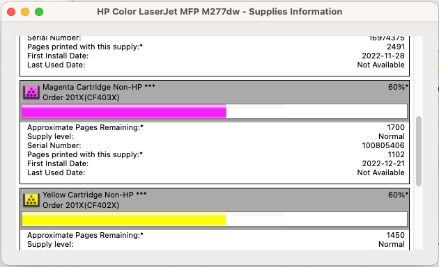

lector Δημοσ. 16 Φεβρουαρίου 2023 Δημοσ. 16 Φεβρουαρίου 2023 Αυτο αργα η γρηγορα συμβαινει στα συμβατα (και στα γνησια αλλα πιο σπανια) οταν πλησιαζουν το οριο ζωης τους. Βγαλε ενα supplies status και τσεκαρε ποσες σελιδες εχει τυπωσει αυτο το τονερ.

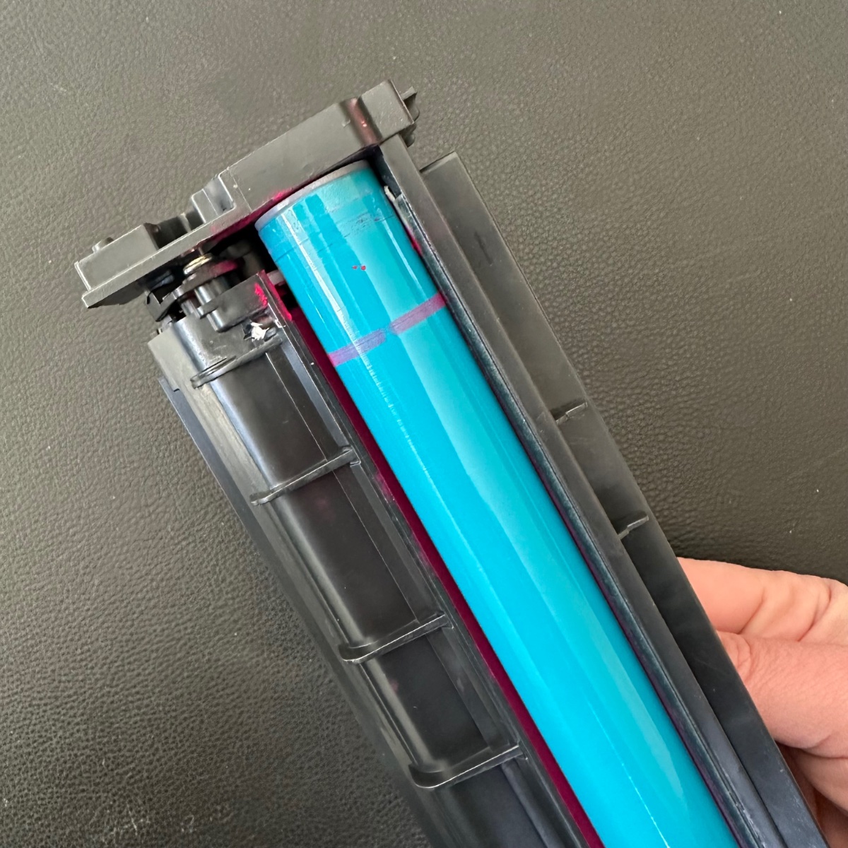

bill_viper Δημοσ. 17 Φεβρουαρίου 2023 Μέλος Δημοσ. 17 Φεβρουαρίου 2023 22 ώρες πριν, lector είπε Αυτο αργα η γρηγορα συμβαινει στα συμβατα (και στα γνησια αλλα πιο σπανια) οταν πλησιαζουν το οριο ζωης τους. Βγαλε ενα supplies status και τσεκαρε ποσες σελιδες εχει τυπωσει αυτο το τονερ. Επισυνάπτω screenshot. Τώρα δείχνει ότι έχει το 60% απομείνει του toner, και το ξεκίνησε να το κάνει όταν είχε υπόλοιπο 70%, ουσιαστικά σε πολύ υψηλό ποσοστό. 18 ώρες πριν, highpriest είπε Αν θέλεις μπορείς να ξαναδιαβάσεις τι έγραψα και ίσως να λυθεί η παρανόηση Σε περίπτωση που δεν ήταν σαφές επεξηγώ λοιπόν. Οι εκτυπωτές που έβαλες κάνουν μεν 300 ευρώ, αλλά είναι εκτυπωτές τεχνολογίας των 60-80 ευρώ, που απλά αντί για μελανοδοχεία, έχουν σύστημα ροής μελανιών. Σε όλα τα άλλα είναι φτηνιάρικοι εκτυπωτές που θα σου μαγκώνουν χαρτί, θα τραβάνε διπλα φύλλα, θα χαλάει το σκάνερ γρήγορα και ....όλα όσα παθαίνουν σύντομα οι εκτυπωτές των 60 -80 ευρώ για να στο κάνω και χειροπιαστό το παράδειγμα: Αυτός στα 35-40 ευρώ: https://www.skroutz.gr/s/30355769/HP-Deskjet-2710e-All-in-One-Έγχρωμο-Πολυμηχάνημα-Inkjet-με-WiFi-και-Mobile-Print.html και αυτός στα 160-200: https://www.skroutz.gr/s/14273948/HP-Ink-Tank-Wireless-415-Έγχρωμο-Πολυμηχάνημα-Inkjet-με-WiFi-και-Mobile-Print.html είναι ο ίδιος εκτυπωτής. Απλά ο ένας παίρνει δύο μελανοκεφάλές τις οποίες αλλάζεις κάθε φορά που τελειώνουν (ή τις ξαναγεμίζεις) και ο άλλος έχει τις ίδιες δύο μελανοκεφαλές στις οποίες μπαίνει ένα σωληνάκι που τροφοδοτεί υγρό και πρακτικά επαναγεμίζει καθώς αδειάζει. Πληρώνεις 4 φορές πάνω την αξία του εκτυπωτή για το σύστημα ροής, αλλά πρακτικά έχεις έναν εκτυπωτή με ευτελή υλικά σε όλα τα υπόλοιπα. Το ίδιο και αυτοί που έβαλες πιο πάνω. Κουβαλάνε συνολική τεχνολογία εκτυπωτών ενός τρίτου της τιμής ή και λιγότερο. Θα πρέπει να ψάξω να βρω σε ποιο μοντέλο βασίστηκαν, αλλα είμαι σίγουρος πως είναι απο κάποιο κάτω των 100 ευρώ. Ελπίζω με την επεξήγηση να ήμουν περισσότερο σαφής. Ευχαριστώ πολύ για την επεξήγηση. Το κακό είναι ότι δε μπορώ να βρω κάποιο μοντέλο σε άλλες εταιρίες που να έχει ότι ζητάω στο πρώτο post. 15 ώρες πριν, gatos74 είπε Εάν η εταιρία σου έχει κάνει το ΑΦΜ της διεθνές και μπορεί να αγοράζει από εξωτερικό χωρίς φπα σου έχω καλή πρόταση Ναι, είναι εξαγωγική η εταιρία μου οπότε είμαστε πολλά χρόνια στο VIES για ενδοκοινοτικές συναλλαγές.
lector Δημοσ. 17 Φεβρουαρίου 2023 Δημοσ. 17 Φεβρουαρίου 2023 1 ώρα πριν, bill_viper είπε Επισυνάπτω screenshot. Τώρα δείχνει ότι έχει το 60% απομείνει του toner, και το ξεκίνησε να το κάνει όταν είχε υπόλοιπο 70%, ουσιαστικά σε πολύ υψηλό ποσοστό. Το 60% συχνα ειναι πλασματικο, δεν ανταποκρινεται παντα στην πραγματικοτητα. Για να πλησιαζε πραγματικοτητα, με βαση τα στατιστικα (1100 σελιδες εχει βγαλει και λεει οτι απομενουν 1700) θα σημαινε οτι το τονερ ειναι για 2800, το οποιο δεν ισχυει σε αυτον τον κωδικο, κανονικα το μεγαλο τονερ (αν ειναι αυτο μεσα) ειναι για 2300 και το μικρο για 1400 (ή και 1300 μπορει αν ειναι universal συμβατο). Μιας που λοιπον δεν γνωριζω ακριβως την κατασκευη του, με επιφυλαξη μαντευω οτι παει προς τη ληξη του οποτε δεν ειναι και παραλογο να εχει αυτη τη φθορα. Στη θεση σου, αν το μηχανημα γενικα λειτουργει κανονικα και δεν εχει αλλο προβλημα εκτος απο αυτο, θα δοκιμαζα αλλο brand συμβατων.
