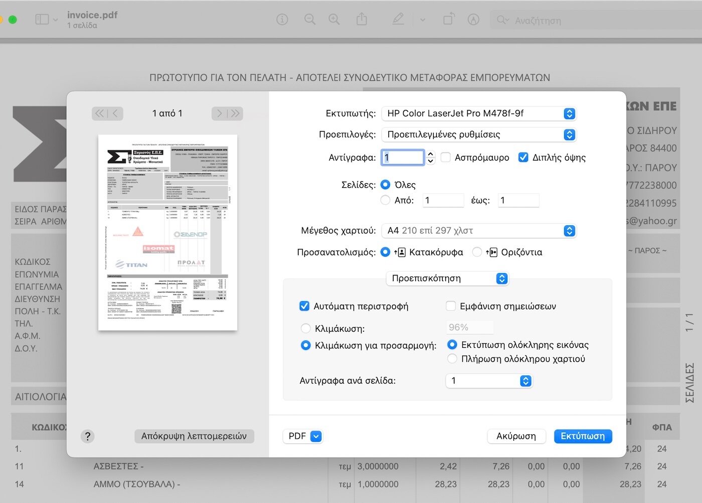

kriosgr Δημοσ. 10 Μαρτίου 2023 Δημοσ. 10 Μαρτίου 2023 21 ώρες πριν, philos είπε Για να πούμε και τα στραβά, εγώ πριν είχα το inkjet HP Officejet Pro X476dw MFP. Σε σχέση με αυτό, το m479fdw έχει κατώτερης ποιότητας πλαστικό και κατώτερη στιβαρότητα, παρότι σε βάρος είναι ακριβώς τα ίδια. Επίσης το scanner του έχει στατικούς μεντεσέδες, ενώ το x476dw είχε μεταβλητούς μεντεσέδες, αν πχ προσπαθήσεις να σκαννάρεις ένα παχύ βιβλίο. Όντως κι εμένα τα πλαστικά μου φαίνονται σαν ψεύτικα σε σύγκριση με τον m476dw που είχα. Σαν ταχύτητα εκτύπωσης όμως ο m479 είναι φανερά ταχύτερος. Άλλη μια διαφορά που παρατήρησα είναι ότι σου βγάζει τις εκτυπώσεις με την μούρη προς τα κάτω. Στην πρώτη εκτύπωση που έκανα νόμιζα πως δεν εκτύπωσε τίποτα κι απλά έβγαλε την λευκή σελίδα. Όταν την πήρα στα χέρια μου διαπίστωσα ότι ήταν εκτυπωμένη μια χαρά από την πίσω πλευρά ☺️ Το έχω συνδέσει με ethernet καλώδιο μιας και βρίσκεται τοποθετημένο δίπλα ακριβώς από το router. Το macbook τον βρίσκει και συνδέεται κανονικά αλλά με αυτό το όνομα. Εσένα με τι όνομα στον βγάζει;
