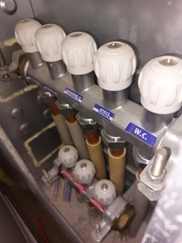

Στέλνω και 2 φωτό για το πως είναι τώρα, φαίνεται και ο πίνακας υδροληψίας. Τι λέτε;

Μπορεί να καταλάβει κάποιος απο το κολλεκτέρ τι σωληνώσεις έχει από κάτω;  Είναι χαλκού; Και αν ναι, είναι καλό αυτό; :)

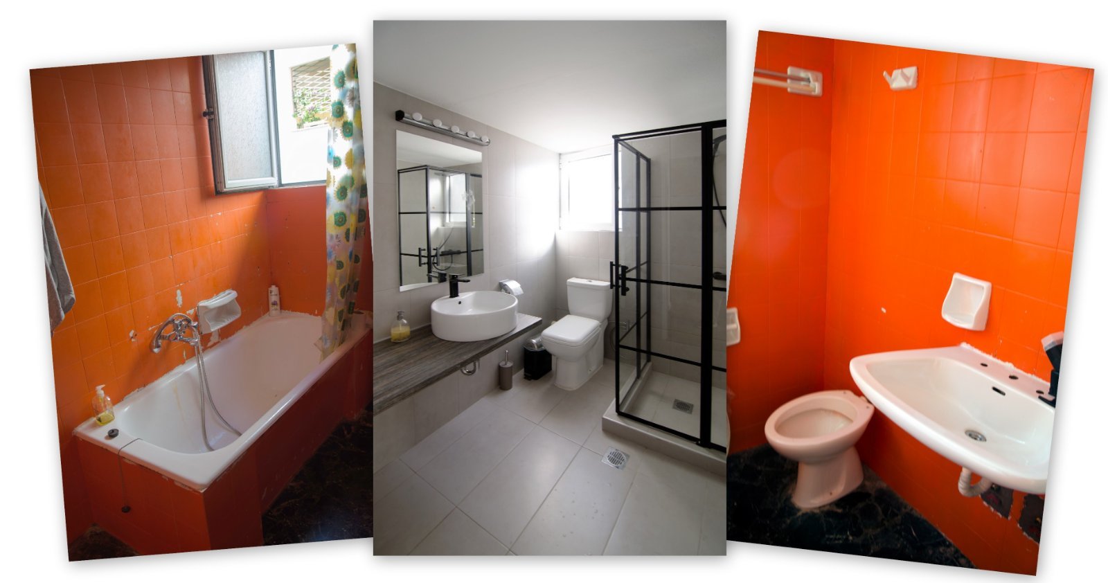

Να βάλω μια φωτογραφία από το πριν και το μετά από την δική μου ανακαίνηση μπάνιου. Δείτε σε τι χάλια μου το έδωσε ο νοικάρης .. είχε βάψει και όλα τα πλακάκια πορτοκαλί τρομάρα του !
και ευτυχώς μου βγήκε κούκλα με την ανακαίνηση
δείτε πως άνοιξε ο χώρος με την αφαίρεση της μπανιέρας !
Παρα πολυ ομορφο εγινε! Ποσο σου κοστισε η ανακαινιση του μπανιου;
