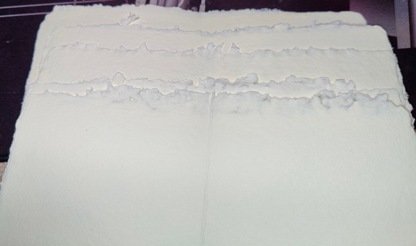

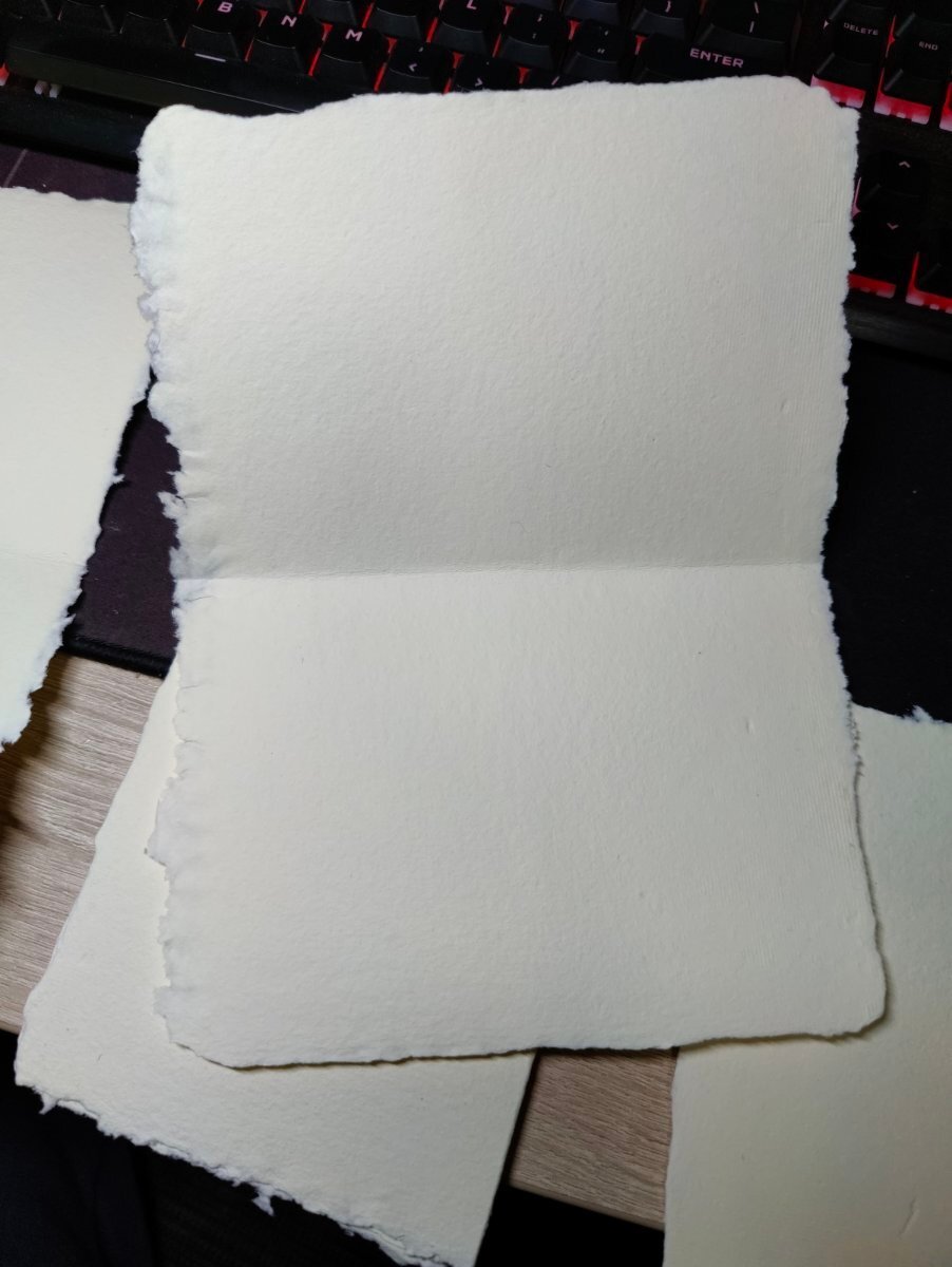

bloodraven Δημοσ. 17 Μαρτίου 2023 Μέλος Δημοσ. 17 Μαρτίου 2023 Στις 16/3/2023 στις 7:39 ΜΜ, dhmak είπε Πως φτιάχνεις χειροποίητο χαρτί ;; χοντρικά φτιαχνουμε χαρτοπολτό - τον "ψαρευουμε" με μια σήτα - το αφήνουμε να στραγγύσει και να στεγνωσει. 19 ώρες πριν, gatos74 είπε Eίσαι σίγουρος ότι χρειάζεσαι inkjet εκτυπωτή με dye μελάνια? Το χαρτί φαινεται οπως παρακάτω, πιστευεις πως δεν θα κανει δουλειά ενας inkjet; εχεις κατι αλλο κατα νου;
