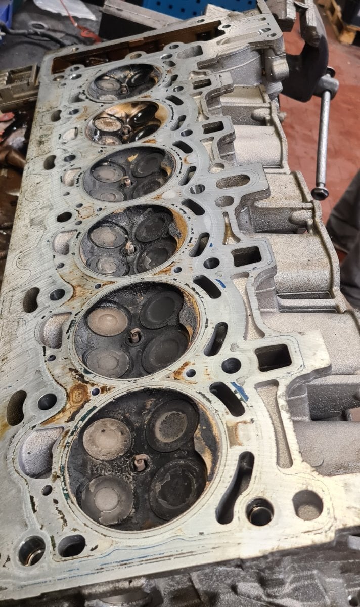

andreas-d Δημοσ. 18 Μαρτίου 2023 Δημοσ. 18 Μαρτίου 2023 (επεξεργασμένο) Ποιο πλαϊνό καπάκι και κουραφέξαλα θέλει κατέβασμα κεφαλή για να πεις ότι θα βγάλεις άκρη και να εκτιμήσεις κόστος. Παθών την πρωτοχρονιά κόστος 2300€ επισκευή. Όχι ρεκτιφιέ βαλβίδες και παρελκόμενα. Επεξ/σία 18 Μαρτίου 2023 από andreas-d
filipprin Δημοσ. 18 Μαρτίου 2023 Δημοσ. 18 Μαρτίου 2023 (επεξεργασμένο) Ωστόσο το καπακι που δείχνεις ειναι με καδενα και στο 2 κυλινδρο εκαιγε και νερακι μαζι με την βενζινα.......... Επεξ/σία 18 Μαρτίου 2023 από filipprin 1
