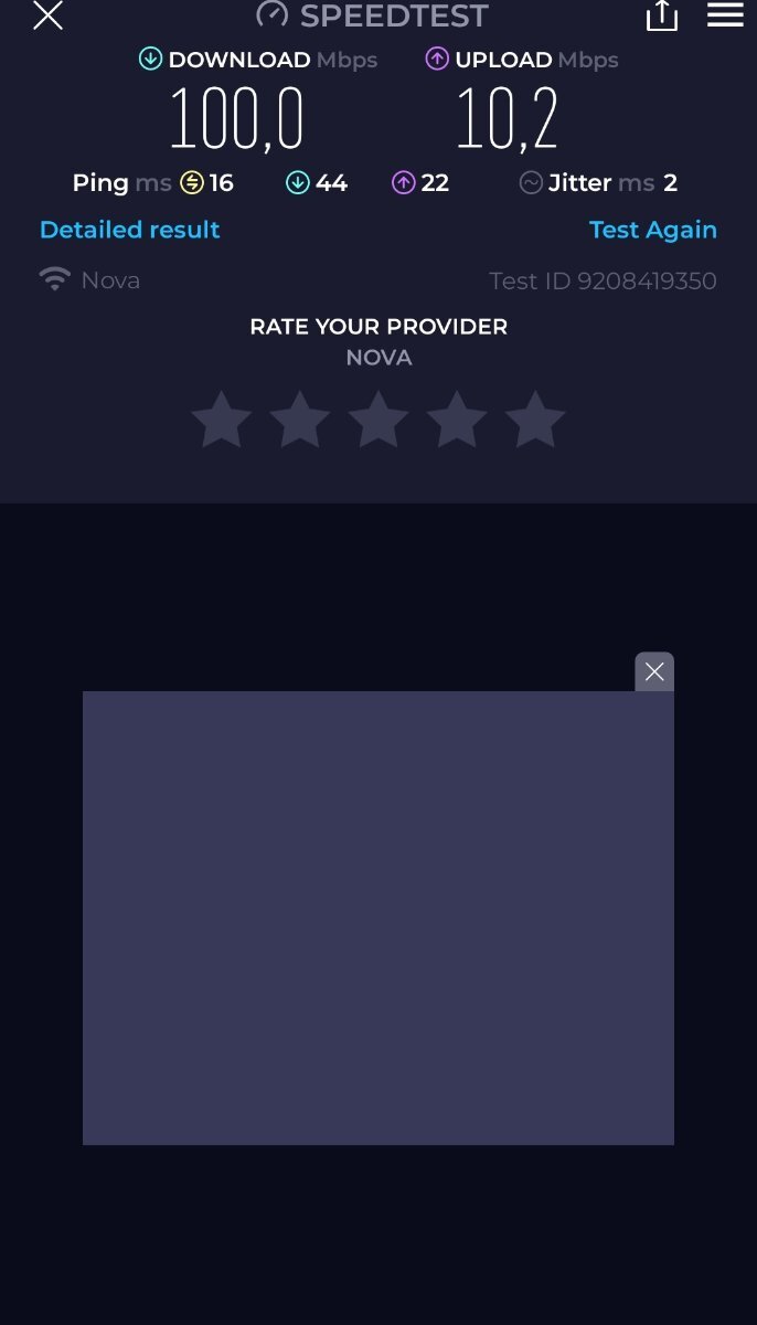

Επισκέπτης Δημοσ. 16 Απριλίου 2023 Δημοσ. 16 Απριλίου 2023 Καλησπέρα μπορώ να προσθέσω την γνωμη όντας κάτοχος του ρούτερ τις xiaomi.....ΟΧΙ ΜΕ ΤΗΝ ΚΑΜΙΑ.....Το είχα καιρό φαντάσου για χώρο περίπου 60 με 70 το πολύ τετραγωνικά και είχα αποσυνδέσεις και θέματα εμβέλειας στα δωμάτια.....αυτό που Μ ελησε τα χέρια είναι το c6 TP-Link https://www.skroutz.gr/s/17743144/TP-LINK-Archer-C6-v2-Ασύρματο-Router-Wi-Fi-5-με-4-Θύρες-Gigabit-Ethernet.html το οποίο είναι πολύ αξιόπιστο για αυτό που το θέλω εγώ τουλάχιστον κ δεν έχω καθόλου απώλειες σε wifi επισυνάπτω μια εικόνα από το ασύρματο ρούτερ της tplink....μέρα με την νύχτα σε σχέση με υο xiaomi Pou eixa
