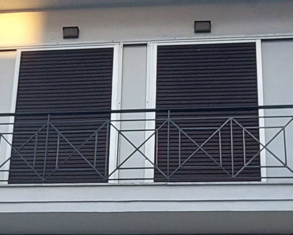

Γιάννης Platano Δημοσ. 18 Απριλίου 2023 Δημοσ. 18 Απριλίου 2023 (επεξεργασμένο) Σε παλια οικοδομη το τζαμιλικι είναι χωνευτο και το μπαντζουρι ειναι εξω απο τον τοιχο Δεν χωράει σιτα ανάμεσα τους Υπαρχει δυνατοτητα να μπει σιτα ίσως από μέσα ή κάπως αλλιώς ? Επεξ/σία 18 Απριλίου 2023 από Γιάννης Platano

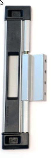

hp8 Δημοσ. 19 Απριλίου 2023 Δημοσ. 19 Απριλίου 2023 (επεξεργασμένο) 23 ώρες πριν, Γιάννης Platano είπε Δεν χωράει σιτα ανάμεσα τους Υπαρχει δυνατοτητα να μπει σιτα ίσως από μέσα ή κάπως αλλιώς ? χωράει και μπαίνει πλισέ Καλό είναι να βάλεις φωτο Εκτιμώ ότι έχεις το συρόμενο της φωτο με το πατζουρι απ έξω Spoiler Spoiler θα χρειαστεί να αλλάξεις και το κλείστρο αν έχει τα παλιά με αυτό Spoiler Επεξ/σία 19 Απριλίου 2023 από hp8 1
Γιάννης Platano Δημοσ. 19 Απριλίου 2023 Μέλος Δημοσ. 19 Απριλίου 2023 (επεξεργασμένο) 29 λεπτά πριν, hp8 είπε χωράει και μπαίνει πλισέ Καλό είναι να βάλεις φωτο Εκτιμώ ότι έχεις το συρόμενο της φωτο με το πατζουρι απ έξω Απόκρυψη περιεχομένων Απόκρυψη περιεχομένων θα χρειαστεί να αλλάξεις και το κλείστρο αν έχει τα παλιά με αυτό Απόκρυψη περιεχομένων Ευχαριστω Ναι ετσι ακριβως ειναι αλλα που μπορει να μπει δεν καταλαβα .Πλισε τι εννοεις ? Επεξ/σία 19 Απριλίου 2023 από Γιάννης Platano

hp8 Δημοσ. 19 Απριλίου 2023 Δημοσ. 19 Απριλίου 2023 1 ώρα πριν, Γιάννης Platano είπε Ναι ετσι ακριβως ειναι αλλα που μπορει να μπει δεν καταλαβα .Πλισε τι εννοεις ? εκεί που ειναι η κόκκινη γραμμή στη δεύτερη φωτο Έχεις περιμετρικά περίπου 7 cm περιθώριο Αν έχεις φωτο βάλε με μισάνοιχτα τα συρόμενα https://www.youtube.com/watch?v=Z6xMF-X8QCw
