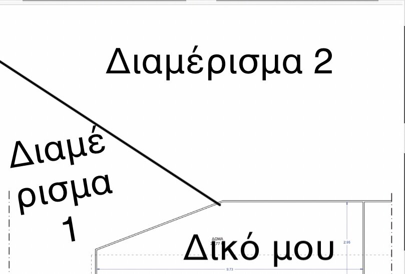

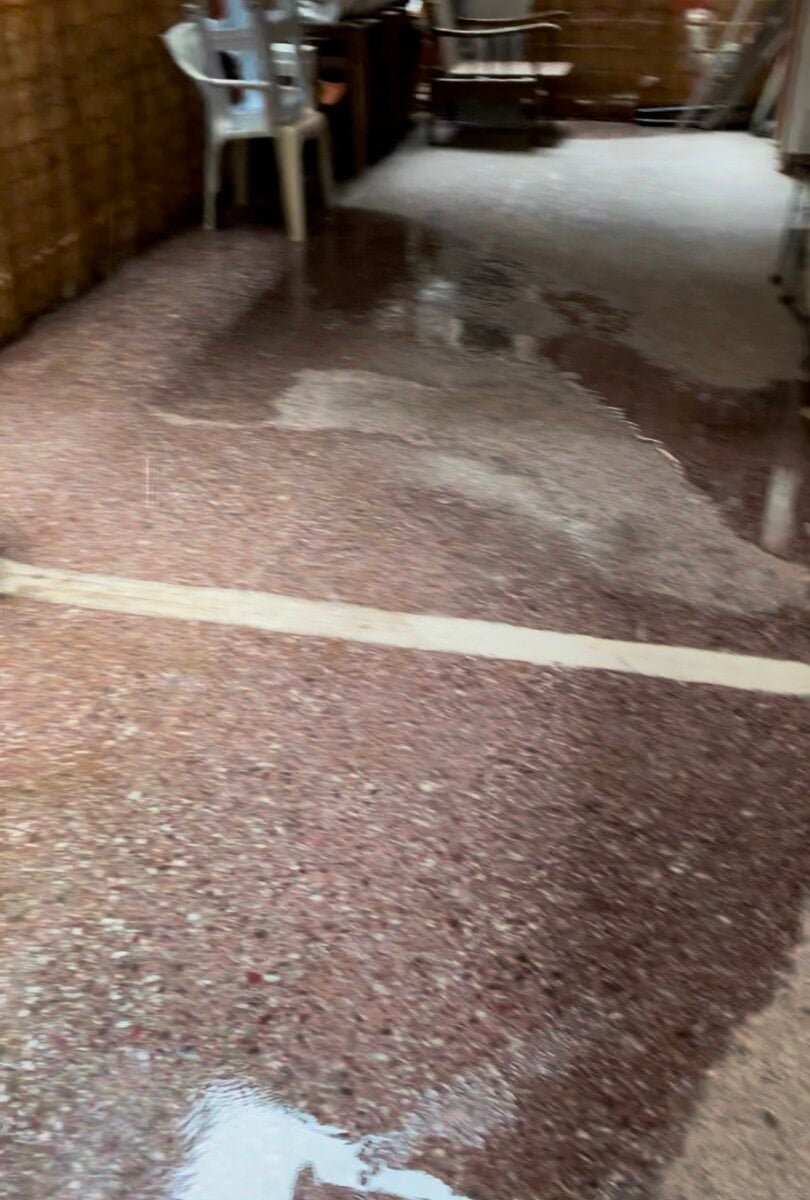

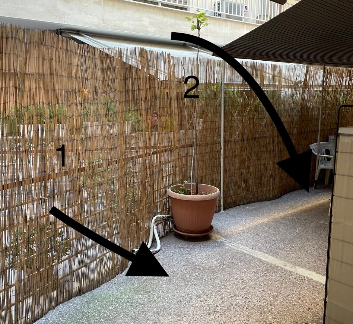

diego-10 Δημοσ. 28 Απριλίου 2023 Μέλος Δημοσ. 28 Απριλίου 2023 (επεξεργασμένο) 26 λεπτά πριν, ekrepali είπε 2 διαμερίσματα συνορεύουν με σένα... ένα δεξιά ένα αριστερά; Άρα σύνολο είναι 3 οικοδομές; Η κάθε οικοδομή έχει ξεχωριστό κανονισμό πολυκατοικίας ή έχετε όλοι ένα κανονισμό από κοινού; Όσο για την υγρασία, θα υπήρχε θέμα στους διπλανούς αν είχαν ακόμα το μωσαϊκό. Όπου υπήρχαν λιμνάζοντα νερά θα ρουφούσαν οι αρμοί... και θα έσκαγε από κάτω το μπαλκόνι. Τώρα όμως που έβαλαν πλακάκια από πάνω... ακόμα κι αν λιμνάζουν νερά δεν υπάρχει πρόβλημα. Τουλάχιστον εσύ δε θα έχεις πρόβλημα. Αν τον αφήσεις να το κάνει έτσι... στο σημείο που θα σκαφτεί για να μπει η σχάρα και η οριζόντια υδρορροή μέχρι το συφόνι θα αναγκαστείς να βάλεις τσιμέντο για να μπαλώσεις το σκαμένο μωσαϊκό. Εκεί αν δε δέσει καλά το τσιμένο, θα εμφανιστεί πρόβλημα μελλοντικά... θα ρουφάει λίγο λίγο νερό, κάποια στιγμή θα βγάλει από κάτω απ'το μπαλκόνι την υγρασία... αρχικά θα εμφανίσει άλατα, μετά θα σκάσει ο σοβάς. μια πολυκατοικία εγώ και τα διαμερίσματα 1-2 είναι μια άλλη. Μου λένε ότι έχω ίδιο καταστατικό. Από τα βελάκια που δείχνω έρχονται τα νερά των γειτονων με συνέπεια να λιμναζουν σε μένα . στο 1 διαμέρισμα έχει κανει κλίση να έρχονται τα νερά προς τα εμένα,είναι και πιο ψηλά και στην ένωση έκανε κατηφόρα. Και στο διαμέρισμα 2 έχει βάλει γυαλοτουβλο και την τέντα που πάνε έξω από το γυαλοτουβλο,δηλαδή σε εμένα τα νερά. Επεξ/σία 28 Απριλίου 2023 από diego-10 1
