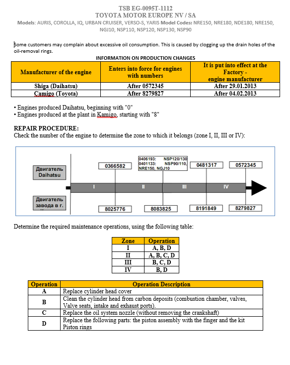

top904 Δημοσ. 12 Μαΐου 2023 Δημοσ. 12 Μαΐου 2023 Κάτοχος yaris 09 Όσων αφορά με τα λάδια είχα το ίδιο πρόβλημα έκαιγε τρελά. Το πήγα σε ένα έμπιστο που ήταν χρόνια στην Toyota και έχει πλέον δικό του συνεργείο, κατέβασε μηχανή και άλλαξε ελατήρια στα πιστόνια γιατί είχε κολλήσει. Από όσο έχω καταλάβει τα ελατήρια πιστόνιου είναι το πρόβλημα... Εργατικά με πλανιαρισμα κεφαλής φλάντζας κλπ 800 ευρώ φιλική τιμή. 3 χρόνια πλέον με 5 30 λάδι δεν καεί τίποτα αν και κάνω περίπου 6 χιλιάδες χιλιόμετρα τον χρόνο. Αλλαγή λαδιού κάθε 5 χιλιάδες χιλιόμετρα και καλο λαδάκι. Που και που ένα καλό γκαζάκι στην εθνική αν εισαι με στην πόλη... Αν δω ότι αρχίσει να καίει πάλι το πετάω στο κάδο ανακυκλώσεις
sphinxgr Δημοσ. 12 Μαΐου 2023 Δημοσ. 12 Μαΐου 2023 11 λεπτά πριν, top904 είπε Από όσο έχω καταλάβει τα ελατήρια πιστόνιου είναι το πρόβλημα... Ελατήρια, πιστόνια και πολλά ακόμα. Αν ήξερες τι εργασίες ακριβώς σου έκανε, θα ήταν αρκετά χρήσιμο. Πχ Άλλαξε μόνο ελατήρια ή άλλαξε και κάτι άλλο? Άνοιξε επιπλέον τρύπες στα πιστόνια για την επιστροφή λαδιών? Έβαλε τα ίδια ελατήρια ή άλλα?
PLACEBO_89 Δημοσ. 14 Μαΐου 2023 Δημοσ. 14 Μαΐου 2023 Στις 12/5/2023 στις 11:59 ΠΜ, sphinxgr είπε Ελατήρια, πιστόνια και πολλά ακόμα. Αν ήξερες τι εργασίες ακριβώς σου έκανε, θα ήταν αρκετά χρήσιμο. Πχ Άλλαξε μόνο ελατήρια ή άλλαξε και κάτι άλλο? Άνοιξε επιπλέον τρύπες στα πιστόνια για την επιστροφή λαδιών? Έβαλε τα ίδια ελατήρια ή άλλα? Στις 12/5/2023 στις 11:44 ΠΜ, top904 είπε Κάτοχος yaris 09 Όσων αφορά με τα λάδια είχα το ίδιο πρόβλημα έκαιγε τρελά. Το πήγα σε ένα έμπιστο που ήταν χρόνια στην Toyota και έχει πλέον δικό του συνεργείο, κατέβασε μηχανή και άλλαξε ελατήρια στα πιστόνια γιατί είχε κολλήσει. Από όσο έχω καταλάβει τα ελατήρια πιστόνιου είναι το πρόβλημα... Εργατικά με πλανιαρισμα κεφαλής φλάντζας κλπ 800 ευρώ φιλική τιμή. 3 χρόνια πλέον με 5 30 λάδι δεν καεί τίποτα αν και κάνω περίπου 6 χιλιάδες χιλιόμετρα τον χρόνο. Αλλαγή λαδιού κάθε 5 χιλιάδες χιλιόμετρα και καλο λαδάκι. Που και που ένα καλό γκαζάκι στην εθνική αν εισαι με στην πόλη... Αν δω ότι αρχίσει να καίει πάλι το πετάω στο κάδο ανακυκλώσεις Γνωστος youtuber μηχανικος λεει για τις λαδοτρυπες των πιστονιων. Οτι ειναι πιο μικρες σε διαμετρο και αν δεν βαζεις το σωστο ιξωδες 5/30 και να τα αλλαζεις νωρις αρχιζουν και βουλωνουν και ξεκιναει η καταναλωση! Το θεμα ειναι σε γνωστο μηχανικο που επισκευασε τετοιο κινητηρα, μου κανει οχι ειναι απο τα ελατηρια! Τελικα τι απο τα 2 ειναι???
sphinxgr Δημοσ. 14 Μαΐου 2023 Δημοσ. 14 Μαΐου 2023 4 ώρες πριν, PLACEBO_89 είπε Γνωστος youtuber μηχανικος λεει για τις λαδοτρυπες των πιστονιων. Οτι ειναι πιο μικρες σε διαμετρο και αν δεν βαζεις το σωστο ιξωδες 5/30 και να τα αλλαζεις νωρις αρχιζουν και βουλωνουν και ξεκιναει η καταναλωση! Το θεμα ειναι σε γνωστο μηχανικο που επισκευασε τετοιο κινητηρα, μου κανει οχι ειναι απο τα ελατηρια! Τελικα τι απο τα 2 ειναι??? Έχω βάλει πιο πάνω φωτογραφία του tsb της TOYOTA που αναφέρει όλα τα προβληματικά μέρη του κινητήρα που χρειάζονται επισκευή. Μεταξύ αυτών, είναι πιστόνια και ελατήρια. Επίσης το σωστό λάδι, είναι μόνο 0~20 1
