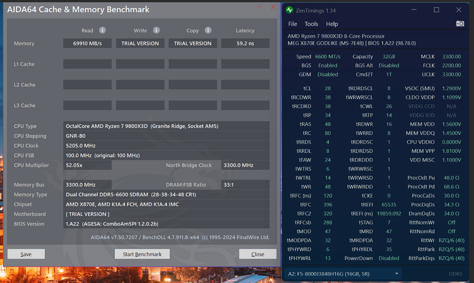

Θελει τρομερο imc ,unicorn chip που λενε για να καταφερεις στα 6600+ 1προς1 .Μεχρι στιγμης σε 9800χ3δ εγω δει μετρημενα δυο κομματια να μπορουν να το κανουν αλλα και γενικα στους 9χχχ και αυτο μετα απο τεσταρισμα αρκετων cpus απο εναν συγκεκριμενο τυπο.Τα 6600 c26-28 ζητανε κατι vdd 1.70 και τις εχουν με νερα. Α φυσικα και τα εχω δει μονο σε μητρικη asus gene x670 η οποια δεν υπαρχει ουτε για ζητω. Κατι ακουγεται οτι θα βγαλουν apex x870
Οπως και να εχει για τον imc εινια πολυ δυσκολο το 6600
Να ενας απο αυτους που ανεφερα αυτος με godlike
Kαι να ενα δικο μου με το 6200 προφιλ μου με αρκετα χαλαρα ρευματα και με χαζο bios που ανεβαζει latency.Σε τριωρο τμ5 οι μνημες δεν πηγαν πανω απο 41c με φανακι φυσικα.
