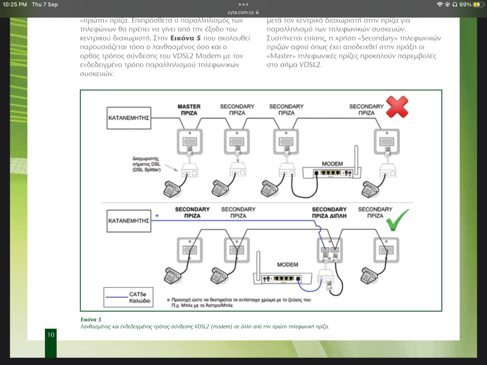

poulinos Δημοσ. 7 Σεπτεμβρίου 2023 Δημοσ. 7 Σεπτεμβρίου 2023 On 05/09/2023 at 01:12, tkorovesis said: ακριβώς αυτο θα κάνω στην αναμονή μέχρι να τελειώσουν οι διαδικασίες εργων αυτό που μου την έσπασε είναι πως άνοιξα την πρίζα που θέλω για internet, την έκανα διπλή, αλλά λειτουργεί μόνο στο μισό σπίτι η τηλεφωνία γιατί στο υπόλοιπο δεν μάτισε ποτέ το νεκρό ζεύγος ο ανακαινιστής! με λίγα λόγια έχει κάνει δυο δίκτυα σε ένα σπίτι !!! για λόγους τελειότητας, θα αφήσω το τωρινό έτσι όπως είναι για επιστροφή, και ανοιγοντας κουτια, θα ενώσω το νεκρό με τον οτε και το δωμάτιο που θέλω να έχει ιντερνετ. και απλά θα κόψω την μάτιση στο μοναδικό δωμάτιο που δουλεύει η νεκρή. άρα στην ουσία θα κάνω την πρίζα που έχω τώρα ιντερνετ κεντρική θα μου πεις, κι αν θέλει κάποιος στο μέλλον να βάλει το ρούτερ σε νορμαλ μέρος? λογική μου απάντηση είναι πως αφου θα έχει μπει οπτική ίνα έτοιμη, ποιος ο λόγος να βάλει 24ρα. εφόσον ειδικά vdsl fttc με vdsl ftth έχουν ιδια τιμή πάντως αυτό που παρατήρησα είναι πως η nova έχει χάλια routing, το Ping έχει τεράστια διαφορά, (και οι δυο fastpath) https://www.cyta.com.cy/mp/informational/support/files/wiring-guide-for-broadband_GR.pdf αυτο πρεπει να γινει.το καλωδιο που ερχεται απο τον κατανεμητη μεχρι την πριζα που θες θα πρεπει να ειναι συνεχομενο (δεν μας πειραζει αν εχει ματιση) ΧΩΡΙΣ ΝΑ ΕΧΕΙ ΠΑΡΑΛΛΗΛΑ. ας εχει κοψε ραψε 10 φορες. θα πρεπει ομως νοητα να ειναι συνεχομενο χωρις να δινει σε αλλο ζευγαρι παραλληλα.και τοτε θα εχεις την σωστη καλωδιωση. δεν παιζω παιχνιδιαοποτε θα σε γελασω για το Ping.ξερω οτι η cosmote εχει καλο αλλα για μενα δεν κανει διαφορα ακομα και interleave να εχω. ο επομενος αν θελει να βαλει το ρουτερ αλλου θα ανοιξει τα πριζακια και θα τα φτιαξει οπως ηταν πριν ή οπως θελει αυτος. On 05/09/2023 at 02:24, e1995kati said: Σε κάποιο μέρος του σπιτιού συνηθος κοντά στην κεντρική είσοδο υπάρχει το κεντρικό κυτιο τηλεφωνίας....αν δεν βρεις άκρη άνοιξε το καπάκι απ' το κητιο και δοκίμασε με το ρούτερ σε ποιον συνδιασμό χαλκων συγχρονίζει....από εκεί και πέρα φέρε ένα utp καινούργιο ως το ρούτερ εξωτερικά η εσωτερικά των τοίχων......το 1ο αν υπάρχει νοικοκυρά σε συμβουλεύω να το αποφύγεις......και τα τηλέφωνα τα συνδέεις στις παλιές πρίζες της οικίας σου Θα χρειαστεί να ανοίξεις αρκετά μπουάτ για να βρεις πιο είναι του ΟΤΕ.....αν δεν είσαι αρκετά εξικοιμενος φέρε κάποιον τεχνικο Πλεον που παιζουν ασυρματα δεν εχει νοημα να κανει πολλες ιστοριες.την παλια καλωδιωση την βαζει για το ιντερνετ χωρις bridge taps(Παραλληλα) και απλα βαζει ασυρματο τηλεφωνο ή ασυρματα τηλεφωνα με 2 -3-4 βασεις. On 06/09/2023 at 05:22, tkorovesis said: Αν εννοείς το box που μοιράζει σε διαμερισματα, δεν θέλω να μπλέξω με αυτό γιατι φοβάμαι μην κάνω ζημιά στις υπηρεσίες άλλων ενοίκων και η καλωδίωση οκ ειναι δεν έχει φθορά, ίδια κλειδώνω και κάτω με μέτρηση του οτε έχει λίγα ερρορ αλλά σε φυσιολογικά πλαισια και δεν υπάρχει αστάθεια συν πως μιλάμε για λίγους μήνες να γίνουν τα έργα, απλά προσπαθώ να μαζέψω βλακειες που υπάρχουν και δεν ήξερα. Θα στο εξηγήσω απλά. εϊίναι το καλώδιο οτε. Καταλήγει στην πρώτη πρίζα. Έχει και μια μάτιση στο μπουάτ το συγκεκριμένο, η οποία δίνει ιντερνετ στο υπόλοιπο σπιτι σε ΟΛΕΣ τις πριζες η πρώτη πριζα επϊσης εχει ενα άσχετο καλώδιο το οποίο είναι προέκταση που μπήκε σε ανακαίνιση και καταλήγει στξν κουζίνα ΌΜΩΣ δεν έχει γινει μάτιση νεκρου ζευγους πρώτης πριζας (κατ επεκτασην και της προέκτασης), παρα μόνο του καλωδίου οτε. άρα δεν έρχεται επιστροφή στην πρώτη πριζα από το υπόλοιπο σπίτι και αντίστροφα τωρα δουλευει οκ με τα φιλτρα αλλα γιατί να μην γίνει σωστά η δουλειά μεχρι να ενεργοποιηθούν οι ίνες και να τος βάλουν, και να πιάσει τόπο η διπλή πριζα εκεί που έχω το ρουτερ; μια ένωση δρόμος στο vdsl δεν θα πρεπει να εχεις φιλτρα .αν εχεις φιλτρα σημαινει οτι εχεις παραλληλα αρα ειναι λαθος.οχι δεν σου λεει ο παραπανω φιλος να ανηξεις το κουτι που ειναι και οι αλλοι ενοικοι αλλα τα δικα σου κουτια που ειναι πανω απο τις πριζες τηλεφωνου. σε απειρα σπιτια δεν υπαρχουν επιστροφες οποτε σε βαζει σε περιορισμους το πως θα βαλεις τα τηλεφωνα και το router για να ειναι ολα σωστα για το vdsl 1
tkorovesis Δημοσ. 7 Σεπτεμβρίου 2023 Μέλος Δημοσ. 7 Σεπτεμβρίου 2023 8 hours ago, poulinos said: https://www.cyta.com.cy/mp/informational/support/files/wiring-guide-for-broadband_GR.pdf αυτο πρεπει να γινει.το καλωδιο που ερχεται απο τον κατανεμητη μεχρι την πριζα που θες θα πρεπει να ειναι συνεχομενο (δεν μας πειραζει αν εχει ματιση) ΧΩΡΙΣ ΝΑ ΕΧΕΙ ΠΑΡΑΛΛΗΛΑ. ας εχει κοψε ραψε 10 φορες. θα πρεπει ομως νοητα να ειναι συνεχομενο χωρις να δινει σε αλλο ζευγαρι παραλληλα.και τοτε θα εχεις την σωστη καλωδιωση. δεν παιζω παιχνιδιαοποτε θα σε γελασω για το Ping.ξερω οτι η cosmote εχει καλο αλλα για μενα δεν κανει διαφορα ακομα και interleave να εχω. ο επομενος αν θελει να βαλει το ρουτερ αλλου θα ανοιξει τα πριζακια και θα τα φτιαξει οπως ηταν πριν ή οπως θελει αυτος. Πλεον που παιζουν ασυρματα δεν εχει νοημα να κανει πολλες ιστοριες.την παλια καλωδιωση την βαζει για το ιντερνετ χωρις bridge taps(Παραλληλα) και απλα βαζει ασυρματο τηλεφωνο ή ασυρματα τηλεφωνα με 2 -3-4 βασεις. στο vdsl δεν θα πρεπει να εχεις φιλτρα .αν εχεις φιλτρα σημαινει οτι εχεις παραλληλα αρα ειναι λαθος.οχι δεν σου λεει ο παραπανω φιλος να ανηξεις το κουτι που ειναι και οι αλλοι ενοικοι αλλα τα δικα σου κουτια που ειναι πανω απο τις πριζες τηλεφωνου. σε απειρα σπιτια δεν υπαρχουν επιστροφες οποτε σε βαζει σε περιορισμους το πως θα βαλεις τα τηλεφωνα και το router για να ειναι ολα σωστα για το vdsl Εδω υπάρχουν απλά έχει κάνει κακοτεχνία Αυτο θα κάνω αλλα με επιστροφή από το ρούτερ
Λύση poulinos Δημοσ. 7 Σεπτεμβρίου 2023 Λύση Δημοσ. 7 Σεπτεμβρίου 2023 On 07/09/2023 at 22:28, tkorovesis said: Εδω υπάρχουν απλά έχει κάνει κακοτεχνία Αυτο θα κάνω αλλα με επιστροφή από το ρούτερ αν εχεις voip την γυρνας απο το router. το σχεδιο ειναι ενδεικτικο.απλα δυο αρχες.μεχρι το router πας με ενα ζευγαρι καλωδια χωρις παραλληλα.ματιση εννοειται επιτρεπεται. β.απο την fxs κανε οτι θες.κανε και 10 διακλαδωσεις(σχημα λογου) 1
