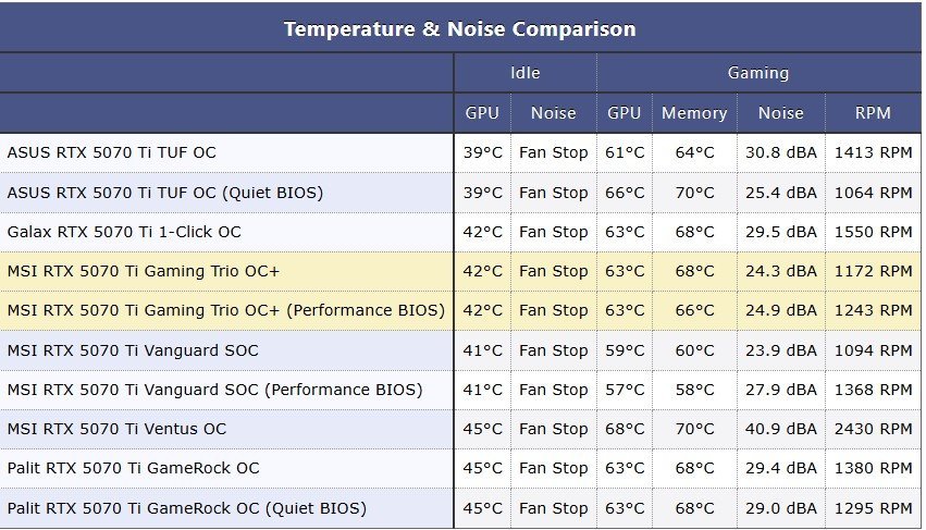

BlurayMoviesGreece Δημοσ. 16 Απριλίου Δημοσ. 16 Απριλίου (επεξεργασμένο) 3 ώρες πριν, akoinonitos είπε για δειξε λιγο hot spot απο 50xx να δω κατι To hotspot temp ειναι η μεγιστη θερμοκρασια που διαβαζει ενας απο τους πολλους αισθητηρες που υπαρχουν μεσα στη gpu και ειναι συνηθως 15-20 βαθμους πανω απο το normal junction temperature. Ειναι καπου αναμεσα σε gpu temp και memory temp. Δεν μπορει δηλαδη να ειναι μικρoτερο του gpu temp ή μεγαλυτερο του Memory Temp. Το memory temp στη 5070Ti ειναι 20-25 βαθμους κατω απο 9070xt,καπου εκει και λιγο πιο κατω ειναι και το hotspot temp.... Επεξ/σία 16 Απριλίου από BlurayMoviesGreece 4

kkatzos Δημοσ. 16 Απριλίου Δημοσ. 16 Απριλίου 1 hour ago, BlurayMoviesGreece said: To hotspot temp ειναι η μεγιστη θερμοκρασια που διαβαζει ενας απο τους πολλους αισθητηρες που υπαρχουν μεσα στη gpu και ειναι συνηθως 15-20 βαθμους πανω απο το normal junction temperature. Ειναι καπου αναμεσα σε gpu temp και memory temp. Δεν μπορει δηλαδη να ειναι μικρoτερο του gpu temp ή μεγαλυτερο του Memory Temp. Το memory temp στη 5070Ti ειναι 20-25 βαθμους κατω απο 9070xt,καπου εκει και λιγο πιο κατω ειναι και το hotspot temp.... Γενικά το θέμα "hotspot" είναι άκυρο καθώς η κάθε εταιρία βάζει διαφορετικό αριθμό αισθητήρων, σε διαφορετικά σημεία του τσιπ. Δε μπορεί να γίνει σύγκριση έτσι απλά. Η Nvidia μάλιστα το κρατάει κρυφό. Μαντεύουμε γιατί. 1 hour ago, BlurayMoviesGreece said: Ειναι καπου αναμεσα σε gpu temp και memory temp. Δεν μπορει δηλαδη να ειναι μικρoτερο του gpu temp ή μεγαλυτερο του Memory Temp. Εδώ βλέπουμε σε όλες τις 4080 το hotspot να είναι πάνω από το mem temp. 1 hour ago, BlurayMoviesGreece said: Το memory temp στη 5070Ti ειναι 20-25 βαθμους κατω απο 9070xt Ναι, είναι. Αλλά τι σχέση έχει αυτό με το hotspot; Αυτό μάλλον συμβαίνει γιατί οι παμπάλαιες GDDR6 που ενσωματώνει η 9070 είναι παλαιάς τεχνολογίας και κατασκευάζονται σε ενεργοβόρα process nodes. --------------------- Δεν κάνω πλάκα, το post του bluray πρέπει να γίνει sticky σαν το post, με τη λιγότερη τεχνική και επιστημονική τεκμηρίωση ever. 3

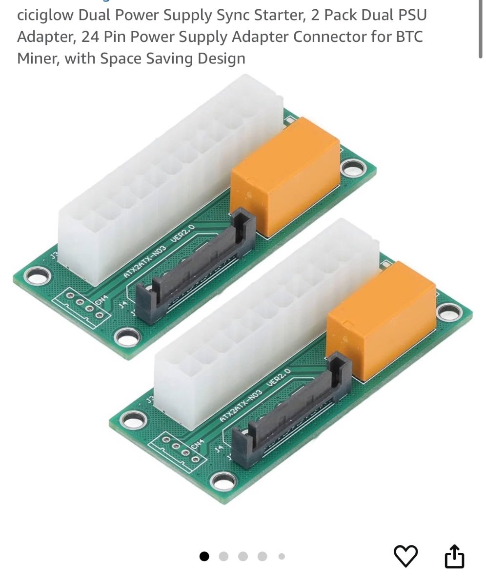

nazarene Δημοσ. 16 Απριλίου Δημοσ. 16 Απριλίου (επεξεργασμένο) @nvidiafan To θέμα είναι ότι χτύπησε τον πυκνωτή κάπου είτε από λάθος είτε επίτηδες, προφανώς δεν βραχυκύκλωσε γιατι στην περίπτωση αυτή δεν θα εκκινούσε καν ολόκληρος ο υπολογιστής και την κάνει RMA όπου προφανώς δεν πρόκειται να περάσει και προκαταβολικά επειδή ξέρει ότι την έχει κάνει και δεν έχει και ιδέα απο ηλεκτρονικά φτιάχνει μια φαντασική ιστορία στο reddit για μελλοντική χρήση, το μόνο που δεν πίστευα ήταν ότι θα διάβαζα τέτοιες βλακείες στο videocardz, anyway όλοι να στηρίξουν το μαγαζί τους.... 8 λεπτά πριν, Just_travel_everywhere είπε Βρήκα λύση αυτήν , δηλαδή αγορά ενός δεύτερου τροφοδοτικό και με αυτό το εργαλείο θα τα έχω μαζί !!! Τι λες ; Φυσικά σκέφτηκα κ την επιλογή του να αλλάξω το τροφοδοτικό τελείως !!! Οκ αν δεν σε ενοχλεί το εμφανισιακό δεν υπάρχει πρόβλημα, το σύστημα θα τρέχει ξεκούραστα από το dell psu και η κάρτα απροβλημάτιστα με ασφάλεια από το δικό της, θα το έχεις open bench το σύστημα, και το βασικό θα χωρά η κάρτα στο κουτι του dell? Mήπως καλύτερα να αγοράσεις ένα case τροφοδοτικό και μητρική και μια ΑΙΟ και να τοποθετήσεις εκεί όλα τα parts χωρίς ημήμετρα, είναι δαπανηρότερη λύση αλλά θα έχεις ένα ομορφο αποτέλεσμα εύκολο maintenance και upgradeability και μελλοντικά θα κάνεις και απόσβεση αφού κουτί τροφοδοτικό και AIO ίσως τα κρατάς για μελλοντική αναβάθμιση Επεξ/σία 16 Απριλίου από nazarene 2

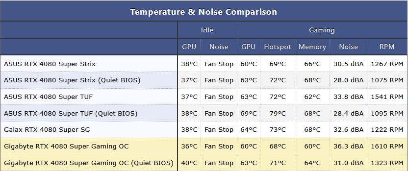

BlurayMoviesGreece Δημοσ. 16 Απριλίου Δημοσ. 16 Απριλίου (επεξεργασμένο) 37 λεπτά πριν, kkatzos είπε Γενικά το θέμα "hotspot" είναι άκυρο καθώς η κάθε εταιρία βάζει διαφορετικό αριθμό αισθητήρων, σε διαφορετικά σημεία του τσιπ. Δε μπορεί να γίνει σύγκριση έτσι απλά. Η Nvidia μάλιστα το κρατάει κρυφό. Μαντεύουμε γιατί. Εδώ βλέπουμε σε όλες τις 4080 το hotspot να είναι πάνω από το mem temp. Ναι, είναι. Αλλά τι σχέση έχει αυτό με το hotspot; Αυτό μάλλον συμβαίνει γιατί οι παμπάλαιες GDDR6 που ενσωματώνει η 9070 είναι παλαιάς τεχνολογίας και κατασκευάζονται σε ενεργοβόρα process nodes. --------------------- Δεν κάνω πλάκα, το post του bluray πρέπει να γίνει sticky σαν το post, με τη λιγότερη τεχνική και επιστημονική τεκμηρίωση ever. Aναρωτιεμαι ποσες gpu εψαξες για να βρεις μια που το hotspot ειναι μεγαλυτερο του gpu temp και του memory temp. Δεν ξερω που καταφεραν να βαλουν τους αισθητηρες για να βγαλουν μεγαλυτερο hotspot απο το gpu ή το memory temp που και παλι δεν μιλαμε για 90αρια αλλα για 70αρια. Ισως περιμετρικα στο chip; Αυτα τα 2 ειναι οι εστιες που παραγουν θερμοτητα και προσπαθουν να τα ψηξουν, δεν υπαρχει τριτο μερος πιο ζεστο. Μιλαμε για την απιθανη περιπτωση που εξω εχει 40 βαθμους, μεσα στο σπιτι εχει 35 βαθμους και 1 δωματιο του σπιτιου εχει 42 . Θες να μας δειξεις μια Nvidia με 90+ hotspot και 70 memory; Το σιγουρο ειναι οτι με 60gpu και 70 memory δεν εχεις να φοβασαι ΤΙΠΟΤΑ. Απο την αλλη με 60gpu και 95 memory θα τα χρειαστεις τα thermal pads καποια στιγμη. Επεξ/σία 16 Απριλίου από BlurayMoviesGreece 3
