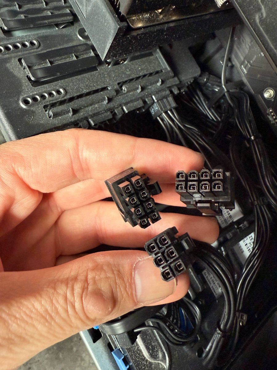

Λοιπόν ερώτηση άνοιξα τον υπολογιστή και βρήκα ότι έχει μέσα, Αυτά τα 3 καλώδια Τώρα από χορό  δεν έχουμε κανένα πρόβλημα, Είναι άπλετος. Τι λέτε αυτά τα καλώδια κάνουν; Θα χρειαστώ αντάπτορα θα τον έχει μέσα το κουτί της GeForce RTX 5080 16G SHADOW 3X OC ;;;

2 λεπτά πριν, Just_travel_everywhere είπε
στα εξηγησε νωριτερα ο nazarene. στη φωτο κρατας δυο 8πινους και εναν 6πινο.
πηγαινε πισω σελιδα 723 πανω πανω και διαβασε τα.
και στειλε email στην dell, αν και νομιζω θα σου πουνε τα δικα τους, οπως κανει η asus σε ερωτησεις για τα δικα της prebuilt

Τα έχω διαβάσει αυτά που έγραψε το παιδί.
