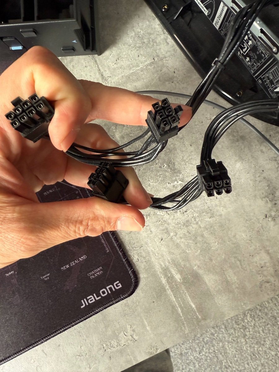

nazarene Δημοσ. 16 Απριλίου Δημοσ. 16 Απριλίου (επεξεργασμένο) Στα έγραψα και πιο πίσω αναλυτικά δεν κάνει ο αντάπτορα και ούτε και το τροφοδοτικό για τον αντάπτορα θελεις 3-*150w=450w, αυτά δίνουν 375w εαν βάλεις αντάπτορα 6πιν σε 8 πιν και μετά τον αντάπτορα της κάρτας ρισκάρεις να το κάνεις πυροτέχνημα Επεξ/σία 16 Απριλίου από nazarene 2
_Petros_ Δημοσ. 16 Απριλίου Δημοσ. 16 Απριλίου 2 λεπτά πριν, Just_travel_everywhere είπε Τα έχω διαβάσει αυτά που έγραψε το παιδί. ωραια. τον ανταπτορα θα τον εχει μεσα η καρτα, απλά τα καλωδια σου δεν φαινεται να ειναι σωστα.
Just_travel_everywhere Δημοσ. 16 Απριλίου Δημοσ. 16 Απριλίου 3 λεπτά πριν, nazarene είπε Στα έγραψα και πιο πίσω αναλυτικά δεν κάνει ο αντάπτορα και ούτε και το τροφοδοτικό 2 λεπτά πριν, _Petros_ είπε ωραια. τον ανταπτορα θα τον εχει μεσα η καρτα, απλά τα καλωδια σου δεν φαινεται να ειναι σωστα. POWER CONSUMPTION 360 W Αυτό γράφει στο site Του κατασκευαστή αυτά τα βατ δεν τα πιάνουμε αυτά τα καλώδια; Που έχει ήδη;
Karanikolis Δημοσ. 16 Απριλίου Δημοσ. 16 Απριλίου 7 λεπτά πριν, _Petros_ είπε putty εχει η gigabyte 5080 μου, και ηταν ενας απο τους λογους που την προτιμησα. όλες οι gigabyte ή συγκεκριμένα μοντέλα της giga, έχουν putty??
spi79 Δημοσ. 16 Απριλίου Δημοσ. 16 Απριλίου (επεξεργασμένο) 20 λεπτά πριν, Just_travel_everywhere είπε Λοιπόν ερώτηση άνοιξα τον υπολογιστή και βρήκα ότι έχει μέσα, Αυτά τα 3 καλώδια Τώρα από χορό δεν έχουμε κανένα πρόβλημα, Είναι άπλετος. Τι λέτε αυτά τα καλώδια κάνουν; Θα χρειαστώ αντάπτορα θα τον έχει μέσα το κουτί της GeForce RTX 5080 16G SHADOW 3X OC ;;; Αντάπτορα τον έχει μέσα λογικά..Είναι 3x 8pin.Στείλε ένα email βρε παιδάκι μου στη Dell ή πάρε τηλ, να δούμε τι γίνεται..Μην πονοκεφαλιάζεις άδικα...Πάρε όλο το pc και την κάρτα και κανόνισε να πας από κάποιο service point.Με δικιά τους ευθύνη θα είναι... Επεξ/σία 16 Απριλίου από spi79
Just_travel_everywhere Δημοσ. 16 Απριλίου Δημοσ. 16 Απριλίου 3 λεπτά πριν, spi79 είπε Αντάπτορα τον έχει μέσα λογικά..Είναι 3x 8pin.Στείλε ένα email βρε παιδάκι μου στη Dell ή πάρε τηλ, να δούμε τι γίνεται..Μην πονοκεφαλιάζεις άδικα...Πάρε όλο το pc και την κάρτα και κανόνισε να πας από κάποιο service point.Με δικιά τους ευθύνη θα είναι... Έστειλα e-mail και δεν μου απάντησαν όπως έπρεπε μου είπανε να πάρω τηλέφωνο. Εάν είναι να πάρω τηλέφωνο στα γερμανικά δεν θα βγάλω άκρη με τίποτα έτσι κι αλλιώς. Και ανακάλυψε και κάτι ακόμα αυτό έχει τώρα από ότι είδα αυτά …
nazarene Δημοσ. 16 Απριλίου Δημοσ. 16 Απριλίου (επεξεργασμένο) Aυτό θα έχει η κάρτα και μπορεί να δώσει μέχρι 450w Bάζοντας αυτό Θα δουλέψει η κάρτα με τον αντάπτορα την εικόνας 1 όμως αυτή η διάταξη αποδίδει 375w, η κάρτα αφού την έχει (κοροιδέψει) θα ζητά Αmps οπότε δουλέυει με όριο τα 450w ήδη έχεις αυξήσει την αντίσταση R το μήκος του καλωδίου L το τροφοδοτικό σου δεν έχει feedback τι κάνει η διάταξη στέλνει Amps και το σημείο με την μεγαλύτερη αντίσταση υπερθερμένεται και λιώνει δε μπορώ να το εξηγήσω απλούστερα ΔΕΝ ΜΠΑΙΝΕΙ η καρτα σε αυτό το τροφοδοτικό εκτός και αν χρησιμοποιείς μια gpu 5080 για να βλέπεις ταινίες Επεξ/σία 16 Απριλίου από nazarene 2
Just_travel_everywhere Δημοσ. 16 Απριλίου Δημοσ. 16 Απριλίου 1 λεπτό πριν, nazarene είπε Aυτό θα έχει η κάρτα και μπορεί να δώσει μέχρι 450w Bάζοντας αυτό Θα δουλέψει η κάρτα με τον αντάπτορα την εικόνας 1 όμως αυτή η διάταξη αποδίδει 375w, η κάρτα αφού την έχει (κοροιδέψει) θα ζητά Αmps οπότε δουλέυει με όριο τα 450w είδη έχεις αυξήσει την αντίσταση R το μήκος του καλωδίου L το τροφοδοτικό σου δεν έχει feedback τι κάνει η διάταξη στέλνει Amps και το σημείο με την μεγαλύτερη ανρίστασει υπερθερμένεται και λιώνει δε μπορώ να το εξηγήσω απλούστερα ΔΕΝ ΜΠΑΙΝΕΙ η καρτα σε αυτό το τροφοδοτικό εκτός και αν χρησιμοποιείς μια gpu 5080 για να βλάπεις παιχνίδια Τι εννοείς να βλέπω παιχνίδια; Εγώ μόνο για να παίζω παιχνίδια θέλω τίποτα παραπάνω

nazarene Δημοσ. 16 Απριλίου Δημοσ. 16 Απριλίου Δεν χρειάζεται καμία συγνώμη οι ερωτήσεις σου είναι απλές απλούστατες οσο πιο απλά λοιπόν γίνεται αν δεν θές να δεις την κάρτα παρανάλωμα είναι να αποδεχθείς οτι δεν μπαίνει σε αυτό το τροφοδοτικό 2
spi79 Δημοσ. 16 Απριλίου Δημοσ. 16 Απριλίου 2 λεπτά πριν, nazarene είπε Δεν χρειάζεται καμία συγνώμη οι ερωτήσεις σου είναι απλές απλούστατες οσο πιο απλά λοιπόν γίνεται αν δεν θές να δεις την κάρτα παρανάλωμα είναι να αποδεχθείς οτι δεν μπαίνει σε αυτό το τροφοδοτικό Μη προτρέχεις,είπαμε ότι άλλοι έχουν 4090 και άλλοι 5080.Δεν λέω ότι έχεις άδικο,αλλά πρέπει να είμαστε 100% σίγουροι..
