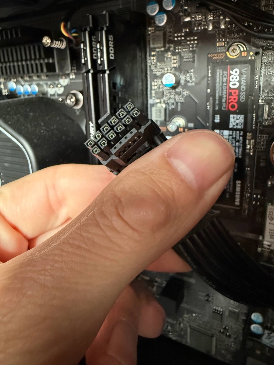

2 λεπτά πριν, nazarene είπε

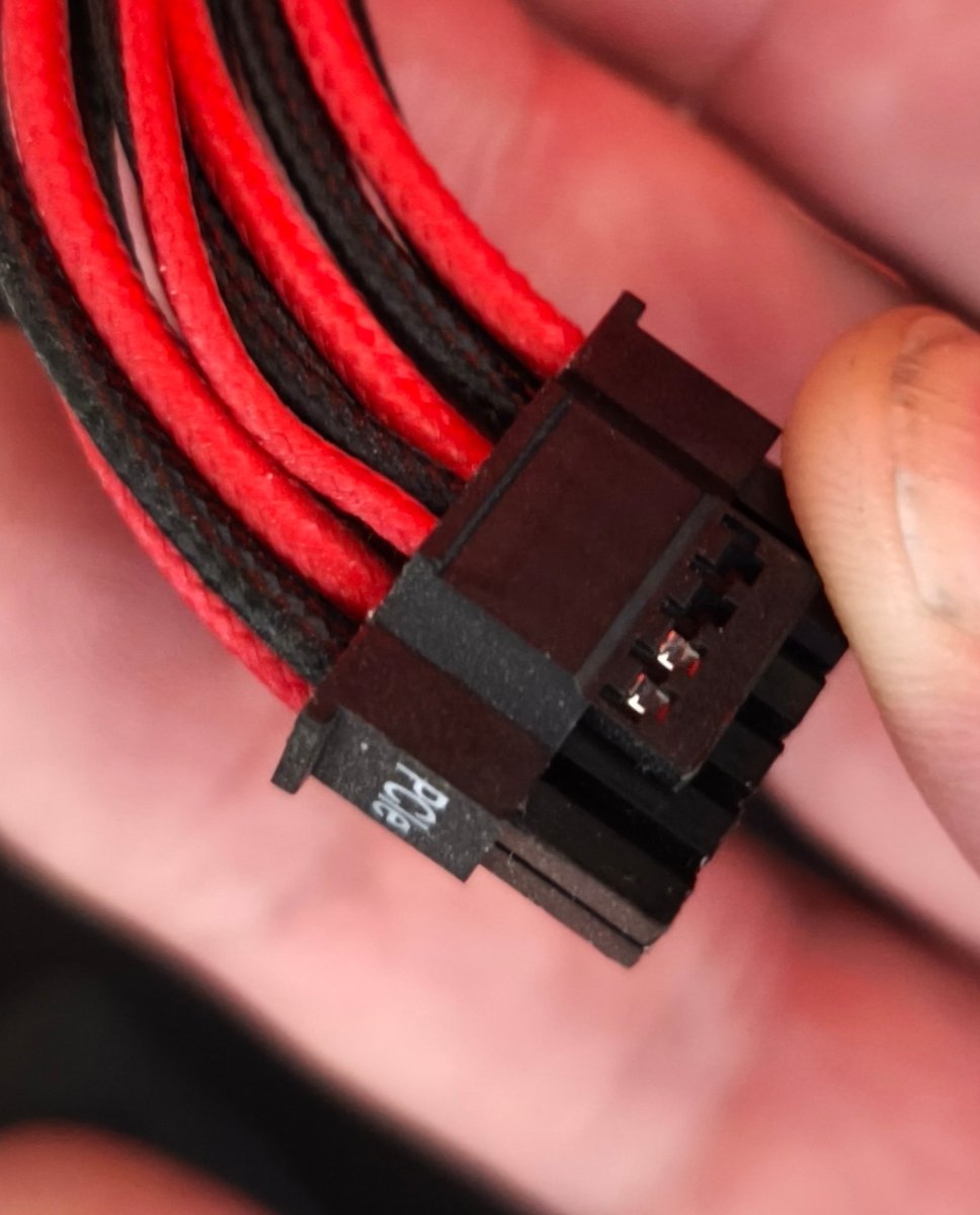

Aφού έχεις 16pin native τότε ναι μπαίνει προφανώς
Δεν είναι 16pin, είναι 12 custom της DELL

1 λεπτό πριν, Just_travel_everywhere είπε
Βρήκα αυτόν τον αντάπτορα
Δεν ειναι ανταπτορας ειναι για modular τροφοδοτικο.
4 λεπτά πριν, malakudi είπε
Οπως το κρατά νόμισα ότι τα sense pins είναι από την μεριά του χεριου οκ λάθος δικό μου

3 λεπτά πριν, nazarene είπε
Kάτι τέτοιο χρειάζεσαι προφανώς https://www.ebay.com/itm/405666752276 αλλα μη γνωρίζοντας το τροφοδοτικό εδώ μιλάς με την dell
Sense pin δεν είναι αυτό ;;;
4 λεπτά πριν, Just_travel_everywhere είπε
Σε αυτή τη φωτογραφία μοιάζει να είναι κανονικό 12VHPWR βύσμα. Αν θες ανέβασε ακριβώς το μοντέλο του PSU μήπως βρούμε τα specs του και να σιγουρευτούμε.

3 ώρες πριν, nazarene είπε
Και μη χρησιμοποιήσεις αυτό όπου πρότεινε ένας πανέξυπνος εδώ αυτό
Αυτό είναι 300w 2*150 λείπουν και τα δύο sense pins

@Just_travel_everywhere
Nαι είναι sense pin και δυστυχώς από απόσταση είναι εύκολο να σου δίνουμε (όπως έκανα μετά από αναζήτηση στο web) λάθος πληροφορίες, βγάλε μια φωτο το τυπωμένο ταμπελάκι όπου αναφέρει το μοντέλο του τροφοδοτικού σου αλλιώς δεν γίνεται κάτι, αυτό όπου δείχεις είναι 16pin VHP για 300w και δεν κάνει για την 5080 ούτε με σφαίρες
12 λεπτά πριν, LLLEFTERIS είπε
Μαλλον εχω αυτο το καλωδιο με αυτο εδινα ρευμα στην 4070S απο το RM750x 2021 edition
Να υποθεσω δεν κανει για 5070 Ti
Αυτό έχω τελικά.
Oχι δεν κάνει είναι 300w και θέλεις 3*150w όπως αυτά

4 λεπτά πριν, nazarene είπε
https://videocardz.com/newz/msi-to-bundle-yellow-tipped-16-pin-power-adapters-with-geforce-rtx-5070ti-5080-5090-series
Δεν εχει μεσα η 5070 ti διπλο ανταπτορα τριπλο εχει οπως η 5080?
Edit τωρα το ειδα τριπλο.

9 λεπτά πριν, nazarene είπε
https://www.cpumedics.com/dell-d1350epf-00-1350w-power-supply-for-alienware-r15-r14-r13-xps-8950-precision-3660-7865/?srsltid=AfmBOop49aHcZL-SKX5ArprDSg57YeAW7bED8uJ7TQ40bdPasdqfPT6X
Αυτό είναι σίγουρα και γράφει μάλιστα τον ίδιο κωδικό του καλωδίου gfx5
