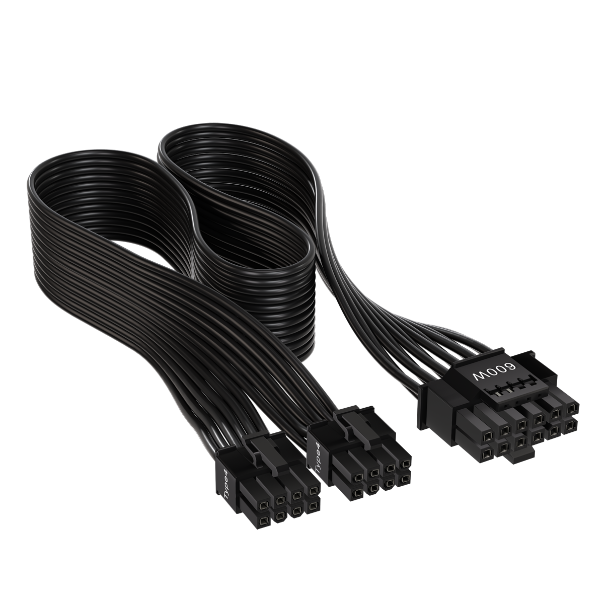

17 λεπτά πριν, nazarene είπε
@Just_travel_everywhere
Nαι είναι sense pin και δυστυχώς από απόσταση είναι εύκολο να σου δίνουμε (όπως έκανα μετά από αναζήτηση στο web) λάθος πληροφορίες, βγάλε μια φωτο το τυπωμένο ταμπελάκι όπου αναφέρει το μοντέλο του τροφοδοτικού σου αλλιώς δεν γίνεται κάτι, αυτό όπου δείχεις είναι 16pin VHP για 300w και δεν κάνει για την 5080 ούτε με σφαίρες
Oχι δεν κάνει είναι 300w και θέλεις 3*150w όπως αυτά
https://videocardz.com/newz/msi-to-bundle-yellow-tipped-16-pin-power-adapters-with-geforce-rtx-5070ti-5080-5090-series
Γιατι αυτο γραφει 600W
600w είναι ο κοννέκτορας, έχει όμως μόνο συο sense pins πράγμα που σημαίναι ότι μπορεί να αποδώσει 2*150w αρα 300w
Επεξ/σία από nazarene

Ρε μάγκες με το dell,αν τα σπάσει σε αντάπτορες όλα μέσα στα specs είναι,αλλά φτιάξτε καινούριο νήμα αν είναι και ας τα πούμε εκεί...Ας περιμένει και 2 μέρες απάντηση απο email,έτσι και αλλιώς καστομιές τις dell είναι,πιθανό να έχει και custom adapters.Τόσο άμπαλοι είναι στη dell που με 1350w psu δεν υποστηρίζει 450w κάρτα?Διαβάστε εδώ για sense pins https://www.google.com/search?q=12vhpwr+only+2+sense+pins&client=firefox-b-d&sca_esv=1610bf8db0cd784a&ei=UL7_Z7bxL-KYi-gP8_DX8Aw&oq=12vhpwr+sense+pins&gs_lp=Egxnd3Mtd2l6LXNlcnAiEjEydmhwd3Igc2Vuc2UgcGlucyoCCAEyChAAGLADGNYEGEcyChAAGLADGNYEGEcyChAAGLADGNYEGEcyChAAGLADGNYEGEcyChAAGLADGNYEGEcyChAAGLADGNYEGEcyChAAGLADGNYEGEcyChAAGLADGNYEGEdI2roGUABYAHABeAGQAQCYAQCgAQCqAQC4AQHIAQCYAgGgAgOYAwCIBgGQBgiSBwExoAcAsgcAuAcA&sclient=gws-wiz-serp

1 λεπτό πριν, nazarene είπε
Δηλαδη παραπληροφορηση.
Δεν εχω δει να εχει βγαλει κατι αλλο.
Να υποθεσω τα sence pins αφορα το καθε 8πινο που παει στο τροφοδοτικο και για 600 θα επρεπε να εχει 4 8πινα.
Αυτο θα επρεπε να εχει βγαλει.
https://www.jumia.com.ng/generic-4x8-pin-to-16-pin-male-e-5.0-graphics-card-power-adapter-cable-12vhpwr-16pin124-sight-elbow-head-272310974.html
7 λεπτά πριν, LLLEFTERIS είπε
Aν μιλάμε για αυτό https://www.corsair.com/eu/en/p/pc-components-accessories/cp-8920284/600w-pcie-5-0-12v-2x6-type-4-psu-power-cable-cp-8920284?srsltid=AfmBOorO-0zG1qlNd_l8CUMazfYpyw6qUZiic3fRrJ-2vLtrQfpSQ7Bj
 προφανώς και κάνει απλά εδώ είναι custom για corsair τροφοδοτικό και εδώ το psu δίνει 300w ανα βύσμα απευθείας από το τροφοδοτικό εξ ου και 2 sense pins, οπότε και για την 5070Τι αρκεί το 4*150 είναι adaptors για pcix 8pin

2 λεπτά πριν, nazarene είπε
Αν παρατηρήσετε και σε αυτό που έχετε στο σύνδεσμο δεν έχει τέσσερα έχει δύο pins. Και στο chat gpt που ρώτησα τώρα Αναφέρει ότι τα δύο προσφέρουν τα 600 watt δε χρειάζεται να έχουν και τα τέσσερα. Και συγκεκριμένα έψαξα για το δικό μου τροφοδοτικό
 προφανώς και κάνει απλά εδώ είναι custom για corsair τροφοδοτικό και εδώ το psu δίνει 300w ανα βύσμα απευθείας, όπο΄τε και για την 5070Τι αρκεί το 4*150 είναι adaptors για picix 8pin
Οχι το sleeved κοκκινο μαυρο εχω αλλα και αυτο το πλασαρουν σαν 600W που αν ειναι 2Χ150W που μου γραφεις τοτε ειναι παραπληροφορηση. Μην κοιτας που εγω το ειχα σε μια 4070S που ειναι 220W
Αλλα σκεψου να ελεγα οκ RM750x 2021 εχω ας παρω μια 5070 ti και να τα εκανα ολα μπουρλοτο εδω;

Μόλις τώρα, Just_travel_everywhere είπε
Το καλώδιο (γιατί έχω βραχυκυκλώσει) που δείχνεις στην τελευταία φωτό έρχεται απευθείας απο το τροφοδοτικό ή είναι adaptor
Απευθείας
Τότε είσαι κομπλέ το κουμπώνεις και είσαι έτοιμος ξέχνα την προηγούμενη συζήτηση...μεγειές η κάρτα
3 λεπτά πριν, LLLEFTERIS είπε
Το κόκκινο δηλαδή πάει σε δύο βύσματα 8pin pci-x και καταλήγει στο 16pin, σωστά?

Για το Dell μιλαω.
Μόλις τώρα, nazarene είπε
https://www.skroutz.gr/s/40475166/Corsair-Premium-Individually-Sleeved-12-4pin-PCIe-Gen-5-12VHPWR-600W-Type-4-Kokkino-Mayro-CP-8920334.html
Αυτο εχω αλλα δεν ξερω ποσα W βγαζει το καθε 8πινο στο τροφοδοτικο μου.
Γιατι αν βγαζει 150 τοτε δινω μαξ 300 ασχετα αν το καλωδιο λεει 600
