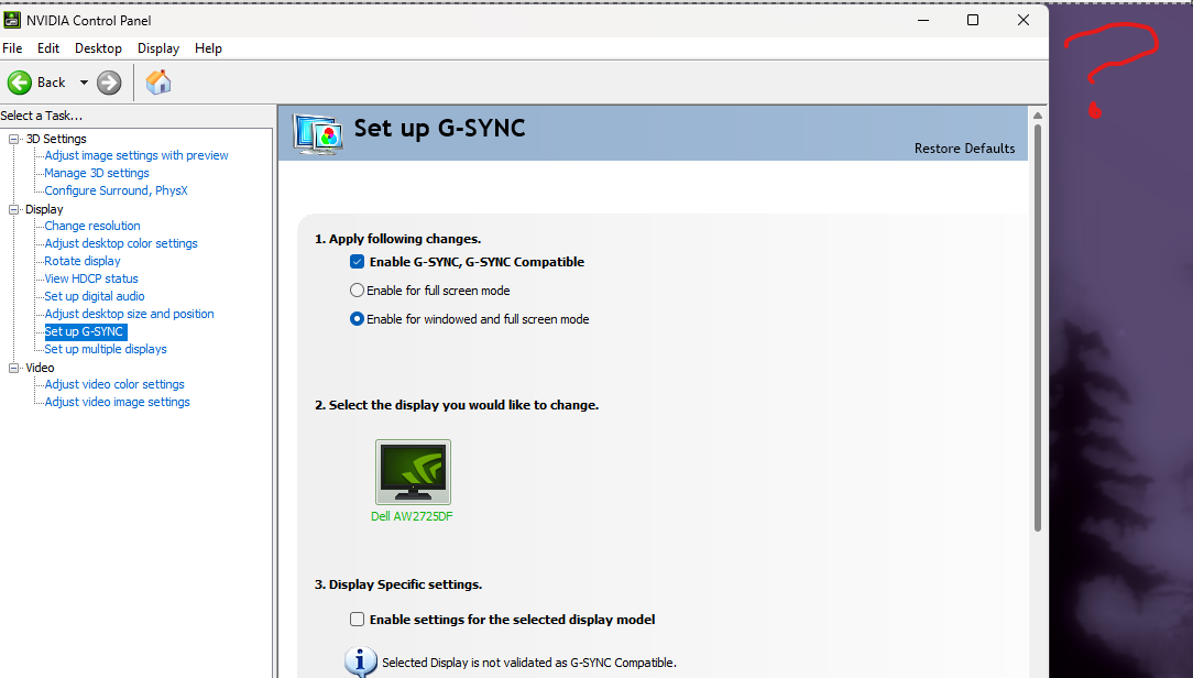

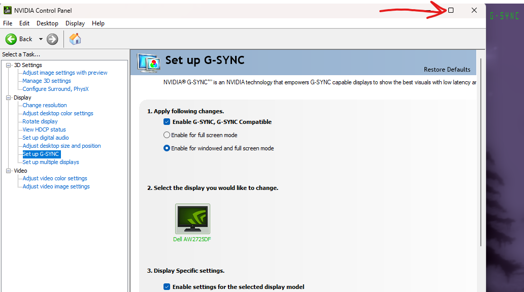

Στην επιλογή 1 διαλέγεις σε τι περιβάλλον θα ενεργοποιηθεί το G-SYNC , το full screen περιλαμβάνει και το windowed borderless, σε όλες τις πρόσφατες εκδόσεις των windows το borderless window θωρείται full screen.
Η επιλογή 3 είναι απαραίτητη για να ενεργοποιηθει το g sync στο  G-SYNC compatible monitor που έχουμε επιλέξεi, η επιλογή αυτή υπάρχει μόνο για τα G-SYNC compatible monitors, στα monitors με το G-SYNC module δεν υπάρχει καν η επιλογή (είναι πάντα ενεργή).

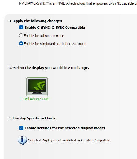

Με την επιλογη enable settings σου δειχνει αυτο ,supported by driver και δωρο το flickering
Δεν γινεται να μην δουλευει το vrr γιατι θα το ειχαν πει σε ολα τα reviews του μονιτορ αφου δεν μπορουσες να επιλεξεις μεχρι προτινος το enable gsync settings .
Βεβαια μπορεις να το δοκιμασεις και μονος σου να πεις αν βλεπεις καποια διαφορα, κανε μια δοκιμη και πες

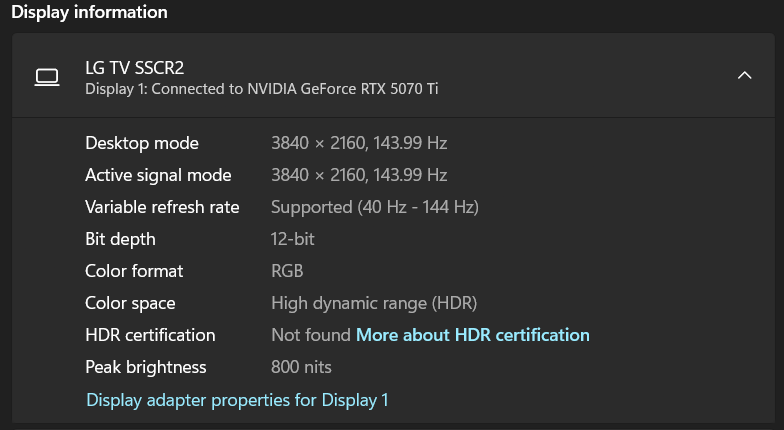

Μπορεί να είναι ανάλογα την οθόνη/tv. Καταρχάς αυτά τα δυο είναι το ίδιο:
image.png.ff3aa46a4cec1003fcba667ad39cf9c1.pngκαι σε εμένα μου απενεργοποιούν το gsync. Δεν έχω θέματα flickering βέβαια, πολύ σπάνια σε loading screens που δεν με απασχολεί καν.
