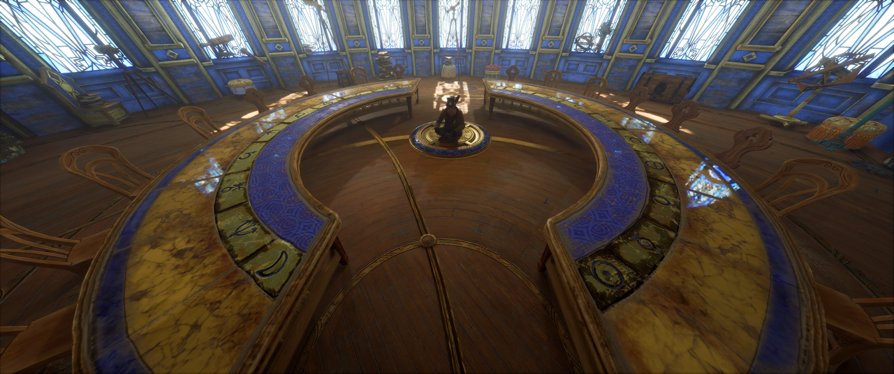

Παντως το RR θαυματουργο. 1000 φορες καλυτερες οι αντανακλασεις με αυτο λες και ανεβαινουν 100 φορες σε αναλυση και καθαροτητα.
