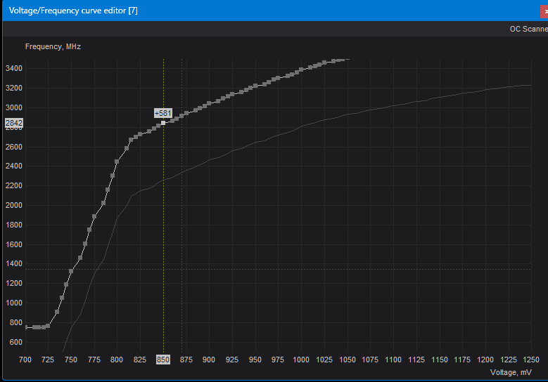

Arkin Δημοσ. 23 Μαϊου Δημοσ. 23 Μαϊου 3 λεπτά πριν, ICE-T είπε 0.800😂 δεν παίζει εκτός αν δικιμασε ένα παιχνίδι, battlefield και το destiny 2 είναι ότι πρέπει για να τεσταρεις την κάρτα στο 10 λεπτό θα έχει κρασαρει αν δεν stable το undervolt. Reddit ειδα μεχρι 0.790 αναφερουν αλλα τοσο δεν μπορω να κλειδωσω afterburner το τερμα κατω με παει μεχρι 0.800 για fixed. Aν θυμαμαι καλα εγραφε κατι για 2600 συχνοτητα περιπου stock δηλαδη για τα 0.800 και περιπου 200 watt. Με 0.845 που την εχω στα 2842 εχω καμια 20αρια ωρες παει αερα παρακατω δεν δοκιμασα μιας και ειναι μια χαρα ετσι. Φαντασου stock ομως 350watt στα μεγαλα ζορια ενω τωρα μεχρι 245 peak. Τεραστια διαφορα αντιστοιχη με τις 4000 ιδιο node προφανως οποτε ιδια συμπεριφορα. Απλα εδω δουλευουν με λιγοτερο voltage σε υψηλοτερες συχνοτητες τα watt ειναι ιδια ομως σε αναλογια συχνοτητα-watt. 1

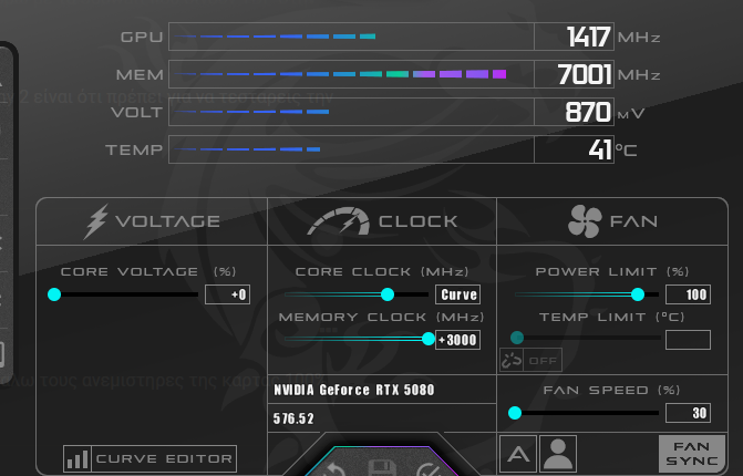

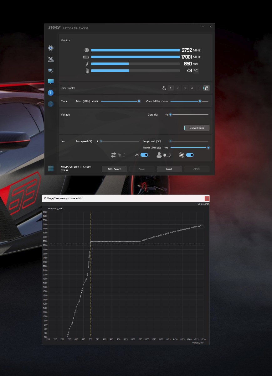

Arkin Δημοσ. 23 Μαϊου Δημοσ. 23 Μαϊου 4 λεπτά πριν, LLLEFTERIS είπε Δεν καταλαβα πως βαζεις το afterburner το μονο που καταφερα ειναι να βαλω τους ανεμιστηρες της καρτας 100% και πηγε μεχρι 65 βαθμους. Eδω εισαι αν θες να τα βαλεις οπως τα εχω η παιξε με λιγο πιο κατω για πιο safe για αρχη. Στο memory clock θα το βαλεις τερμα παει +2000 θελει ενα αρχειο για να παει 3000 οποτε αστο για την ωρα 2000 ειναι μια χαρα. Στο curve editor κατω αριστερα θα πατησεις και θα βαλεις 2800 συχνοτητα με το ποντικι στα ακριβως 850 ρευμα απο το κυβακι εκει που δειχνει η εικονα. Μολις πας σε εκεινο το σημειο θα πατησεις ctrl+l ωστε να μπει αυτη η κιτρινη γραμμη και να κλειδωσουν και τα 2. Πατας apply και μετα save τερμα κατω στο afterburner στη δισκετα και απο διπλα δεξια την κλειδαρια επελεγε ενα απο τα 5 προφιλ και κλειδωμα παλι και ετοιμος. Αριστερα απο τη δισκετα σε γυρναει τελειως stock. Επειτα αν ξανα θες αυτο το προφιλ επιλεγεις το προφιλ δεξια που αποθηκευσες τις ρυθμισεις πατας το tick δεξια απο τη δισκετα και ετοιμος. Παιξε για αρχη με 850 και 2800 συχνοτητα και βλεπεις και 2000 vram και βλεπεις. Αν θελεις μπορεις να ρυθμισεις και τα fans δεξια κατω να τα κανεις fixed οσο ποσοστο θελεις η να τα αφησεις στο auto. 1

LLLEFTERIS Δημοσ. 23 Μαϊου Δημοσ. 23 Μαϊου 4 λεπτά πριν, Arkin είπε Eδω εισαι αν θες να τα βαλεις οπως τα εχω η παιξε με λιγο πιο κατω για πιο safe για αρχη. Στο memory clock θα το βαλεις τερμα παει +2000 θελει ενα αρχειο για να παει 3000 οποτε αστο για την ωρα 2000 ειναι μια χαρα. Στο curve editor κατω αριστερα θα πατησεις και θα βαλεις 2800 συχνοτητα με το ποντικι στα ακριβως 850 ρευμα απο το κυβακι εκει που δειχνει η εικονα. Μολις πας σε εκεινο το σημειο θα πατησεις ctrl+l ωστε να μπει αυτη η κιτρινη γραμμη και να κλειδωσουν και τα 2. Πατας apply και μετα save τερμα κατω στο afterburner στη δισκετα και απο διπλα δεξια την κλειδαρια επελεγε ενα απο τα 5 προφιλ και κλειδωμα παλι και ετοιμος. Αριστερα απο τη δισκετα σε γυρναει τελειως stock. Επειτα αν ξανα θες αυτο το προφιλ επιλεγεις το προφιλ δεξια που αποθηκευσες τις ρυθμισεις πατας το tick δεξια απο τη δισκετα και ετοιμος. Παιξε για αρχη με 850 και 2800 συχνοτητα και βλεπεις και 2000 vram και βλεπεις. Αν θελεις μπορεις να ρυθμισεις και τα fans δεξια κατω να τα κανεις fixed οσο ποσοστο θελεις η να τα αφησεις στο auto. Το beta κατεβαζω η το παλιο;

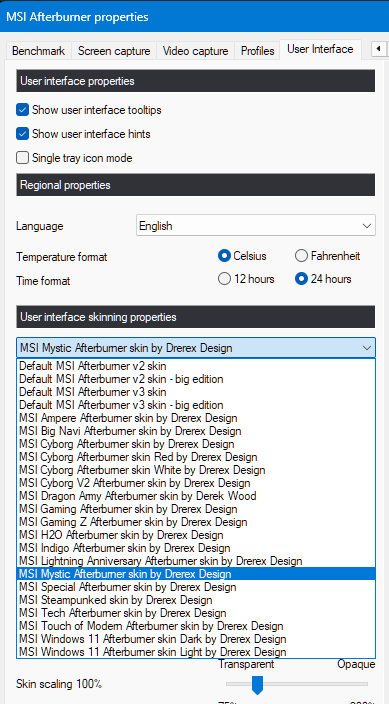

LLLEFTERIS Δημοσ. 23 Μαϊου Δημοσ. 23 Μαϊου 12 λεπτά πριν, Arkin είπε To beta την τελευταια εκδοση να κατεβασεις απο guru3d. Διαφορετικη εικονα βλεπω απο αυτη που μου εχεις βαλει.
Arkin Δημοσ. 23 Μαϊου Δημοσ. 23 Μαϊου (επεξεργασμένο) 2 λεπτά πριν, LLLEFTERIS είπε Διαφορετικη εικονα βλεπω απο αυτη που μου εχεις βαλει. Ναι πανε ρυθμισεις και βαλε αυτο το θεμα να ειναι ακριβως ιδια για να κατατοπιστεις καλυτερα Επεξ/σία 23 Μαϊου από Arkin 1
LLLEFTERIS Δημοσ. 23 Μαϊου Δημοσ. 23 Μαϊου 4 λεπτά πριν, Arkin είπε Ναι πανε ρυθμισεις και βαλε αυτο το θεμα να ειναι ακριβως ιδια για να κατατοπιστεις καλυτερα Κιτρινη γραμμη καθετη γιατι αν το πατησεις ξανα στην βγαζει οριζοντια. Δεν μπορω να το βαλω 2800 η 2798 η 2803 μου παει δεν ξερω γιατι.
Arkin Δημοσ. 23 Μαϊου Δημοσ. 23 Μαϊου 1 λεπτό πριν, LLLEFTERIS είπε Κιτρινη γραμμη καθετη γιατι αν το πατησεις ξανα στην βγαζει οριζοντια. Δεν μπορω να το βαλω 2800 η 2798 η 2803 μου παει δεν ξερω γιατι. Αστο 2803 ναι δεν πειραζει να εχει μια πολυ μικρη αποκλιση. Πατα apply και τσεκαρε το 3d mark να ξανα δουμε θερμοκρασιες με 850 ρευμα. 1
