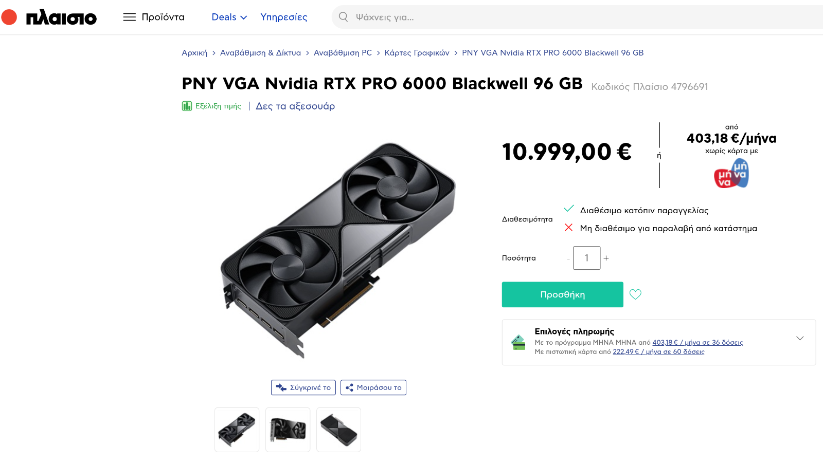

Psycho_Warhead Δημοσ. 2 Ιουνίου Μέλος Δημοσ. 2 Ιουνίου Η PNY μόνο βγάζει τις Quadro της NVIDIA, είναι ο πιο στενός partner της.
nikos5800 Δημοσ. 2 Ιουνίου Δημοσ. 2 Ιουνίου 10 ώρες πριν, fremendog είπε Το Πλαίσιο, γιατί την έχει τόσο φθηνά; Όσο ένα αυτοκίνητο,σύντομα μια κάρτα θα κοστίζει όσο ένα σπίτι 😁 3
