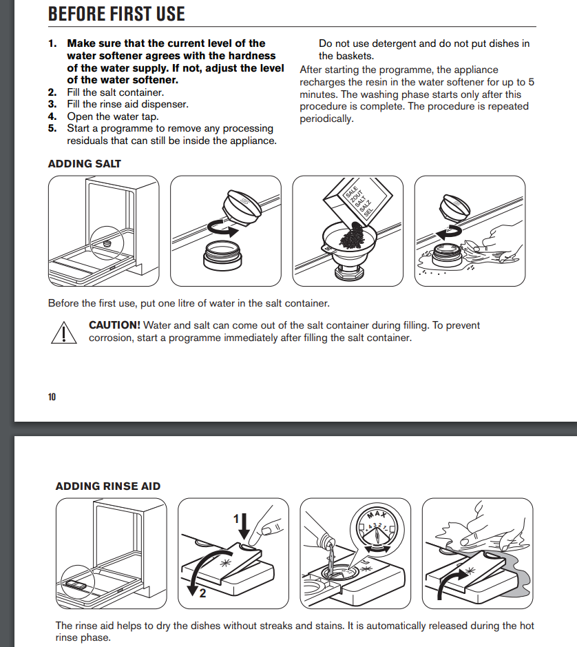

Απο οτι βλεπω εχει να κανει με το νερο. Δεν ξερω αν οφειλονται σε αυτο οι οποιες σκουριες μιας και δεν γινοταν σωστη χρηση προγραμματος τοσο καιρο
@MrGalaxy Και σε περιπτωση που δεν το γνωριζεις, υπαρχει θεση για να βαλεις "στεγνωτικο". Συνηθως το γεμιζεις μεχρι το τζαμακι να γινει σκουρο (αν εχει τετοιο)

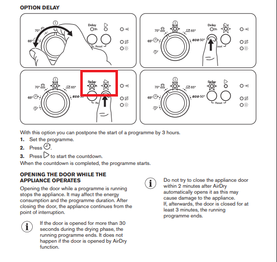

Στο εβαλα και πισω, αλλα τα 2 λαμπακια μαλλον δηλωνουν delay 3 ωρες. Πως το απενεργοποιεις δεν λεει

 ,εμενα δεν έχει λειτουργία 3 ωρες delay

Μηπως να το αφήσω για 3-4 ώρες να αναβοσβήνει ,μήπως τελειώσει το delay αν τελικά έχει  κρυφή λειτουργία delay?

δες μία στην φωτο ,εμενα δεν έχει λειτουργία 3 ωρες delay
το βγαλα για 10 λεπτά αλλα το ίδιο

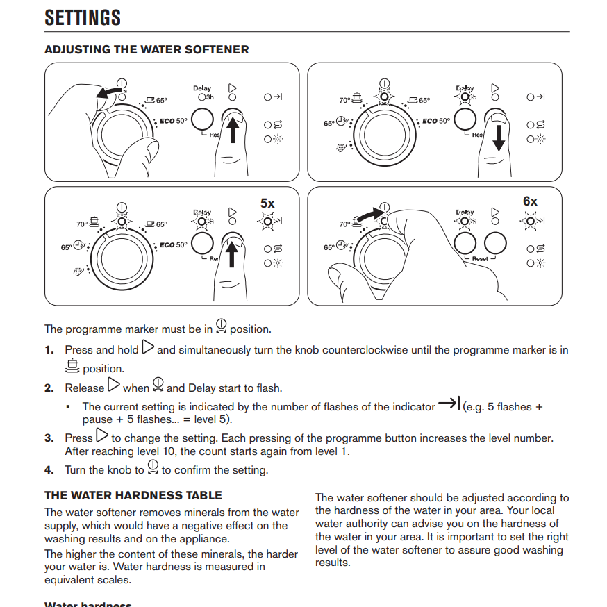

Το manual στην προηγουμενη σελιδα πρεπει να ειναι καποια αναβαθμιση απο το δικο σου. Το delay σου πρεπει να ειναι τερμα κατω στην ροδελα, οποτε μαλλον οχι. Το τερμα δεξια λαμπακι, αν αναβοσβηνει μαλλον δειχνει σε ποια επιλογη εχεις ορισει το water softener με το αλατι. Οποτε, ποσες φορες αναβοσβηνει πριν κανει παυση?
Εδω τα βηματα,

αναβοσβήνει συνέχεια ,δεν σταματαει
Χωρίς κάποιο μοτίβο δηλαδή?

τώρα που το ξανάβαλα σε λειτουργία πάλι ,πρόσεξα οτι ξεκινάει το πρόγραμμα και μετά από 3-4 λεπτά σταμάτάει και αναβοσβήνει το λαμπακι κανοντας ηχητικό μπιμπ -μπιμπ  20 φορές ,μετά σταματαέι το ηχητικό μπιμπ- μπιμπ και συνεχίζει να αναβοσβήνει το ίδιο λαμπακι χωρίς ήχο ,απεριοριστα
